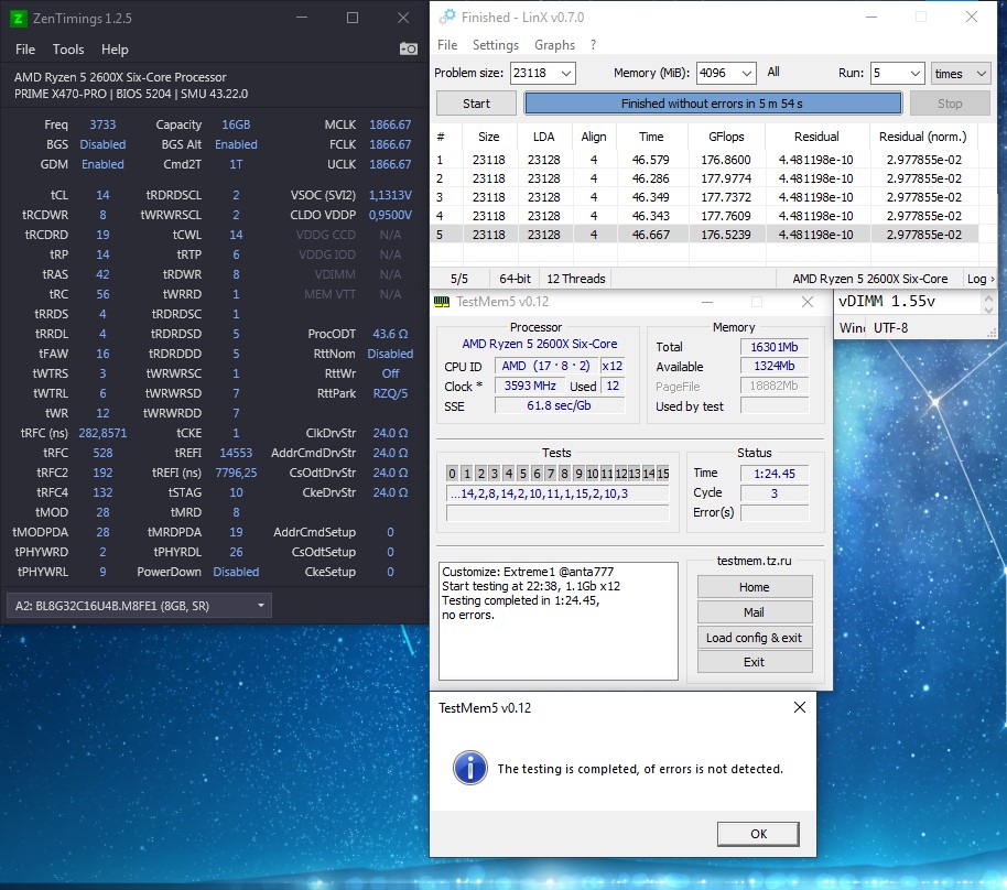

Откуда: Челябинск
Начал подбирать сопротивления CAD_BUS для стабилизации памяти на частоте 3800 (вылезает ошибка на 20 минуте ТМ5 Extreme), есть какой-нибудь пул значений что стоит попробовать сходу? Изменения таймингов, напряжения SoC (1.05-1.25 по одному шагу), CLDO_VDDP (750\800\850\900\950(сток)\1000\1050), procODT и RTT не помогают. Не трогал только CAD_BUS, CAD_BUS Timings, VDDP и VPP.
last stable
Снимок экрана 2022-09-05 000424.jpg [ 209.18 КБ | Просмотров: 665 ]

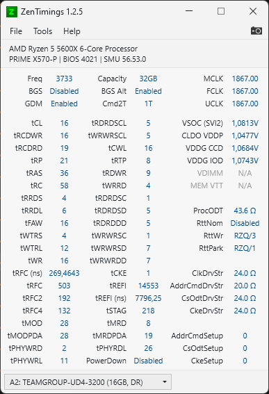

В одном время заметил, что в играх происходят странные фризы. Будто звук трескается. Поднял значения CCD/IOD вроде бы как стало намного плавнее и нет такого. Даже в стоке эти фризы есть, но также попробовав разогнать под 3733 память, мне стало интересно не завышен ли мой вольтаж на Hynix CJR? Действовал согласно калькулятору, на Zen 3 вообще какие оптимальные параметры для CCD/IOD?
ZenTimings_Screenshot.png [ 33.17 КБ | Просмотров: 642 ]

MurkLyaMurk смотря о каком вольтаже речь, до 1.4v ставил бы без опасений. У ЖCкилл видел киты (4200CL20или что-то такое) на H8C с vDIMM 1.5v, там одноранг вроде был.
Конфиг ТМ2 Икстрим или Абсолют (лучше - оба) прошел?
8700g, lf ii 240, b650e-snow, micron 2x16, rm550x, define mini c
Предупреждение
Регистрация: 17.02.2019
IOD/CCD
Только TM5 Anta777 heavyspot проходил
Никакие, калькулятор не работает давно, выдает бредятину неадекватную и не применим, для zen 3
Ryzen 5500, ASUS TUF GAMING B450M-PRO S, KingSpec KS3200D4P13516G 2x16 Gb Micron B-die, PowerColor RX 9060 XT Hellhound OC 8G, БП DEEPCOOL DQ750ST 750W
Регистрация: 07.12.2010
Если у тебя, что-то не работает, это скорее проблема в тебе! А не в софте. Через калькулятор настраивал micron e-die, samsung b-die. Для начальной настройки, его хватает более чем.
А дальше, уже ручками крутить... А не плакать, что калькулятор выдает "бредятину неадекватную"
