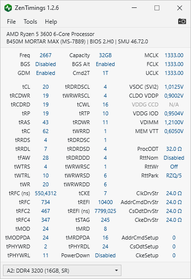

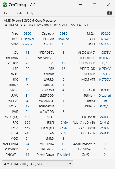

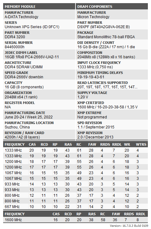

Здравствуйте! Помогите, пожалуйста, с разгоном ОЗУ.
Мое железо.
AMD Ryzen 5 3600
Кулер DeepCool Gammaxx 400 V2
Gigabyte Eagle Radeon RX 6500 XT
A-Data XPG Gammix D20 2x16 3200 (32 Gb) - AX4U320016G16A-DCBK20
MSI Mortar B450M Max
M2 NVME: Gigabyte GP-GSM2NE3256GNTD 256 Gb
Corsair RM650x
Пока не могу найти стабильного варианта.
Для экономии времени тестирую в TM5 с конфигом Light1 @anta777
Во всех вариантах - ошибки, так что про Extreme пока и речи не идет.
Я как вижу ошибки больше 1, так сразу завершаю тест.
Смущает и то, что даже в xmp профиле тоже ошибки! :(
Без настроек light конфиг не показал ошибок.
Испробованные варианты (во всех ошибки в TM5 light)
3200 1.35V, 18-20-20-38
3200 остальное Auto
3400 1.38V, 16-19-19-38
3400 1.38V, 16-21-21-42
3600 1.38V, 16-20-20-40
3600 1.35V 1.1V (SoC), 16-20-20-40, tCWL 16
ZenTimings Standard
ZenTimings_Standard.png [ 32.72 КБ | Просмотров: 678 ]
ZenTimings XMP 3200
ZenTimings_XMP_3200.png [ 32.55 КБ | Просмотров: 678 ]
Thaiphoon
Thaiphoon.png [ 37.45 КБ | Просмотров: 678 ]

amig03 Увеличь TRAS хотя б до минимальных 40 при твоих таймингах, а лучше 42. Подними напряжение памяти до 1.4.
Если увеличить ProcODT система стартует?
B650 PG Lightning,7500F,Thermalright GRAND MACHO,2x16ГБ @6200cl30,TUF RX7900GRE,970EVO PLUS+SSD Micron 5300Max 1.92T, Seasonic 650W Titanium

Регистрация: 18.09.2022
Решил начать с низких частот.
Выставил ProcODT = 40 Ом.
Система стартует.
Значение взял из статьи о разгоне на i2hard.
Цитата
Для Ryzen 3000 и 5000 пользователь 1usmus предлагает значения в диапазоне 28-40 Ом. Более низкие значения не гарантируют безотказную работу, но теоретически позволяют снизить требования к напряжению. Более высокие же значения могут способствовать стабильности, хотя, по словам Micron, увеличивать значения ODT более 60 Ом имеет смысл только если контроллер памяти уж очень слабый, а некоторое повышение энергопотребления не окажет негативного влияния на систему в целом.
Результаты:
3200 1.4V 16-20-20-42 - Ошибки в тестах.
3200 1.4V 18-20-20-42 - 22 минуты без ошибок, а потом я ушел на работу)
Приду, посмотрю, как прошло, но это уже результат! Раньше так долго еще не ходили тесты, обычно на первых минутах падало.
Благодарю вас!
Если почитать отзывы на dns, то почти все пишут, что завелась на 3200-3600 и таймингах около 16-20-20-40 и якобы все стабильно.
Я понимаю, что написать можно все что угодно и кому-то, возможно, достаточно того, что система просто запустилась.
Но все равно немного обидно)
В одном отзыве такие параметры на Ryzen 5600x
3600 1.4V 1.2V (Soc) 16-21-21-46
1.2V Soc - разве не многовато?
Почему в моем случае может быть не все так радужно?
Где слабое место?
Хотя, возможно, с вашей помощью получится добиться хороших результатов)
