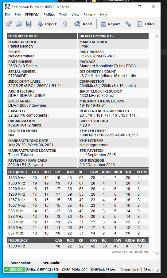

память 64гб 3600мгц хмп на чипах хайникс (мусор) память h5anag8nmjr-vkc (m-die)
конфиг в валидации https://valid.x86.fr/g8wp9a
в биосе сброс на дефолт, ставлю хмп сохранить выйти - работать невозможно
постонно ошибки в браузере, синие экраны смерти в винде
делаю сброс на дефолт в биосе, частота 2666 (как в валидации)
работать уже можно, ошибки редко вылетают, но есть
главное - ни в одних настройках не проходит тестмем, даже пресет серж (самый лайтовый)
везде сыплет ошибки.

Снимок.PNG [ 72.34 КБ | Просмотров: 516 ]

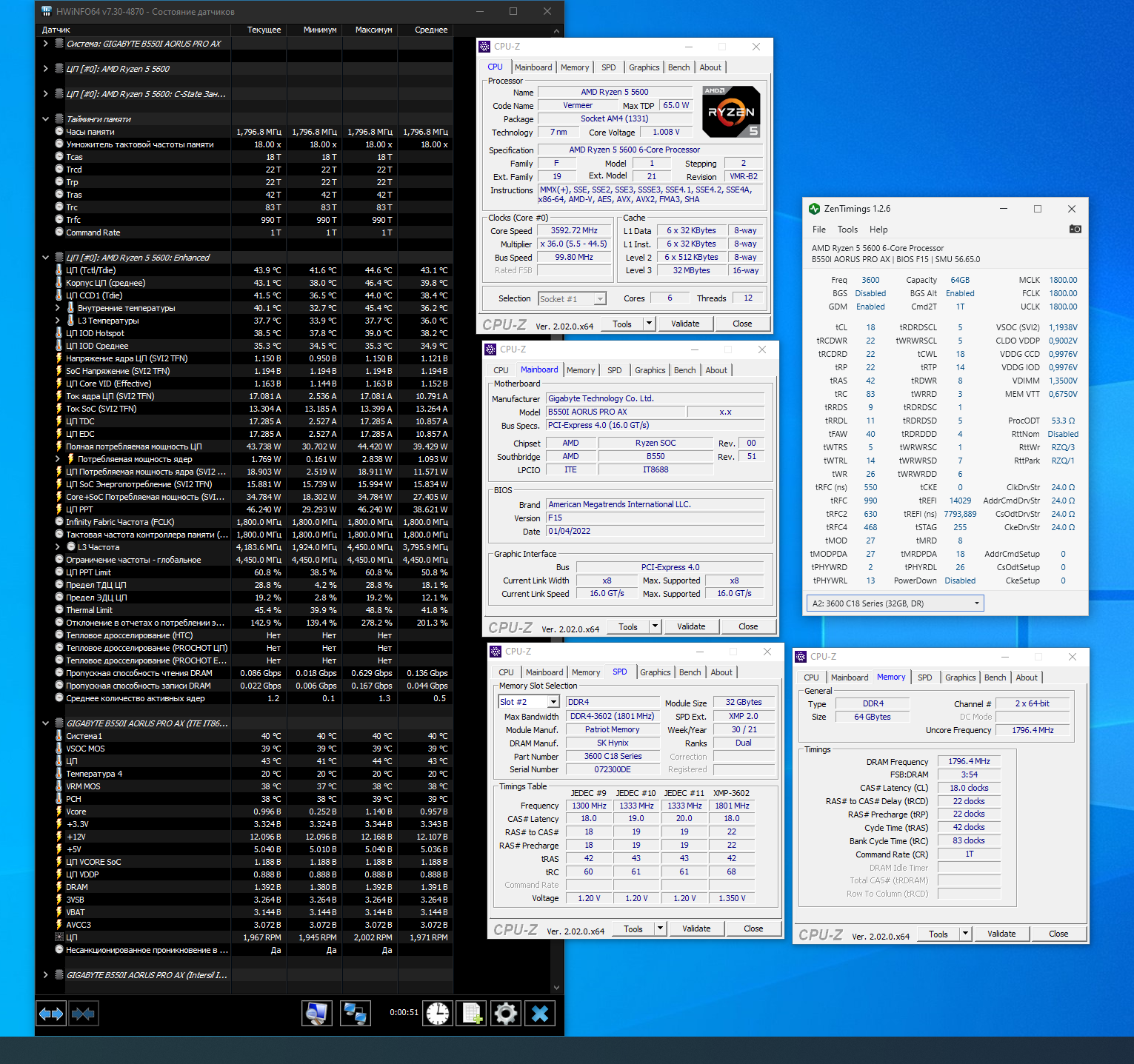

Скриншот zentimings

ZenTimings_Screenshot_27728302.7842679.png [ 32.93 КБ | Просмотров: 486 ]
всё авто, сброс биоса, настройки по дефолту.
асмус в3 на 20 секунде десяток ошибок

Скриншот zentimings когда XMP можно глянуть?

Регистрация: 29.03.2017
Всё в авто у вас точно быть не может. Шина стоит 1800.
Напряжение на SOC много. На память поставьте 1.35.
По списку: 22-24-24-24-52-9-11-48-5-12-24-880
CWL 20 RTP 12
RDWR 14
WRRD 4
RDRD SD и DD 8
WRWR SD и DD 8
CKE 8 (хотя он и не особо нужен.
ProcODT 48
RTT 7-3-1
clkdrvstr 40
После этого пробуйте частоту и снижать тайминги.

вот скрин с XMP - тут вообще печаль, на 2666 ещё как то можно, а на 3600 синька раз в час=почаса.
вопрос: какого хера?! на коробчёнке нарисовано амд райзен, чё за дела?
я хочу быть домохозяйкой - купил память с гОрантированным 3600мгц
я бы так крушелы китайские 2666мгц купил бы и так же до 3600мгц погнал - кит на 32гб работал идеально
что за дела? кругом обман. ладно бы на 1600 райзене было, а тут 5600ый - да, 4000мгц они не держат, это лотерея, но 1800 IF это же сток...
вот скрин
1234.PNG [ 671.86 КБ | Просмотров: 462 ]
XMP это профиль разгона.
1600 для 2 одноранговых планок.
начните с установки RTT 7-3-1.
