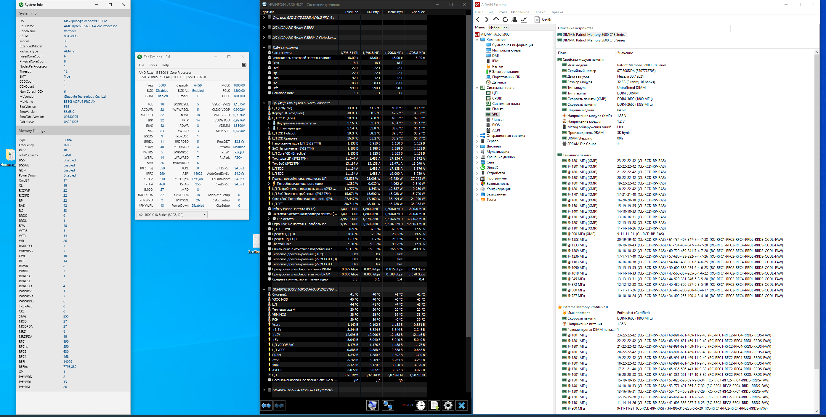

Agiliter всё по дефолту, профиль XMP включён 3600mhz cl18 2x32gb dualrank
в testmem5 пресете 1usmus_v3 сыплет ошибками в тестах 0 и 6 почти сразу (10-20 секунд)
скрин с aida64, zentimings и HWiNFO64 - напруги частоты тайминги все
https://docs.google.com/spreadsheets/d/ ... =878090880
1.PNG [ 656.48 КБ | Просмотров: 1186 ]
подскажите куда копать то???

-bender- ProcODT 53, RTT 7-3-1
Если ошибки единичные, номер теста с ошибкой посмотрите и сверьте с таблицей ошибок из шапки (ERROR LIST).
Активный обдув модулей есть? Модули с подсветкой - датчик темпы есть?
Скрин весь лучше заливать, что бы была видна маркировка модулей. Модуля 4 или 2?

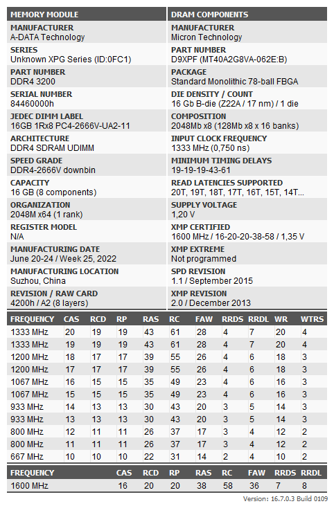

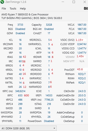

Регистрация: 18.09.2022
Помогите, пожалуйста, добиться стабильности и по возможности уменьшить тайминги.
Память XPG Gammix D20 2x16 3200 (32 Gb). Завожу на 3400.
Thaiphoon
Thaiphoon.png [ 37.45 КБ | Просмотров: 995 ]
Среди испробованных вариантов близким к стабильному оказался: 1.4V DRAM, 20-23-23-43.
В тесте 1usmus_v3 нет ошибок, а в anta777 Light падает одна ошибка в тесте №2 примерно на 6 минуте, потом я стопнул тест.
ZenTimings к этому варианту.
ZenTimings_3400_20-23-23-43.png [ 32.95 КБ | Просмотров: 995 ]
Вот этот вариант не дал загрузиться в систему и пришлось сбрасывать биос
1.4V, ProcODT = 40, 20-22-22-42
А эти не гонял в тесте 1usmus, только в anta777 Light - там ошибки падают примерно на 1.5 - 2 минуте и я стопаю:
1.4V, 20-22-22-42 -- 3 ошибки
1.35V, 20-22-22-42 -- 6 ошибок
1.4V, ProcODT = 36.9, 20-23-23-43 -- 4 ошибки
1.4V, 20-23-23-44 -- 3 ошибки
1.4V, 20-23-23-37, tRTP=14, tRC=77 -- 1 ошибка
★AMD Ryzen 5 3600 ★Gigabyte Eagle Radeon RX 6500 XT ★XPG Gammix D20 2x16 3200 (32 Gb) ★MSI Mortar Max B450M ★M2 NVME: Gigabyte 256 Gb ★Corsair RM650x
Регистрация: 21.08.2021
Тест номер 2 спорный, потому что ошибка получается на переходе от одного теста к другому, поэтому она всегда будет одна. Это связано с контроллером памяти, поэтому в принципе можно ее игнорировать, но внимательно смотреть будут ли сбои в системе.
Большинство таймингов слишком задраны, а tWRRD поставьте 4
