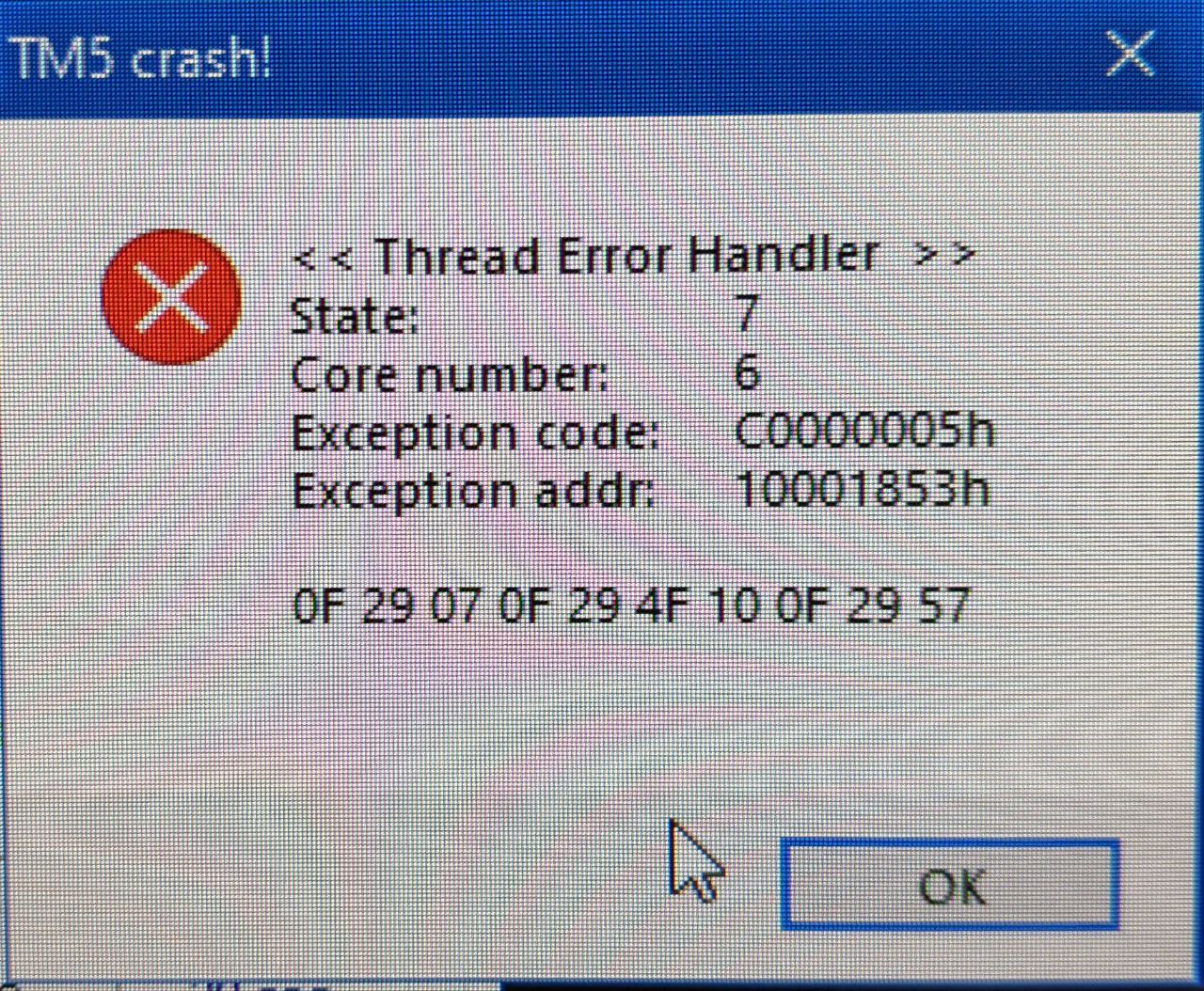

У меня включен GDM, поэтому tCL начал на 2 снижать.
3400, 1.4v, tWRRD = 4, 18-23-23-43 -- TM crash на первых секундах + ошибки в тесте 1
TM5 crash
photo_2022-09-22_15-22-07.jpg [ 487.98 КБ | Просмотров: 1040 ]

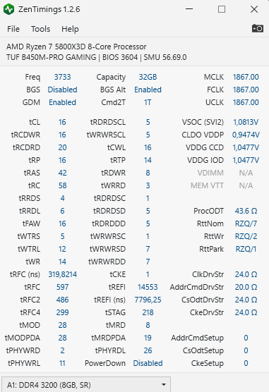

Поставил всё до Wtrs, ошибок не было, поставил wtrs, wtrl и wr и ошибки появились. Сейчас тайминги такие.
5321.png [ 50.75 КБ | Просмотров: 917 ]

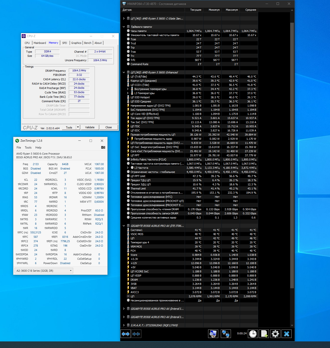

Я вам давал тайминги, на скриншоте по прежнему их нет. Ставите 3200, с задранными таймингами и пробуете ещё раз. Если не поедет то ставите 2133, запускате memtest86 и смотрите когда возникают ошибки, если всегда на одинаковых адресах то память возможно мёртвая и настройки не помогут.
Agiliter вы делаете мне больно( мемтест86 уже запускал - там валом ошибок. не успеваю смотреть. и на 2666мгц дефолт и на хмп профиле. с каждой планкой
сейчас поставлю 2133 и попробую конские тайминги, хотя из практики с высокими таймингами может тоже не работать
Снимок.PNG [ 481.93 КБ | Просмотров: 838 ]
так же ошибки в тестмем5, в мемтест86 тоже

Я короче ещё раз попробую.
В чём проблема сразу все тайминги выкрутить и проверить помогает ли это?
Верните шину в авто и снизьте напряжение SoC

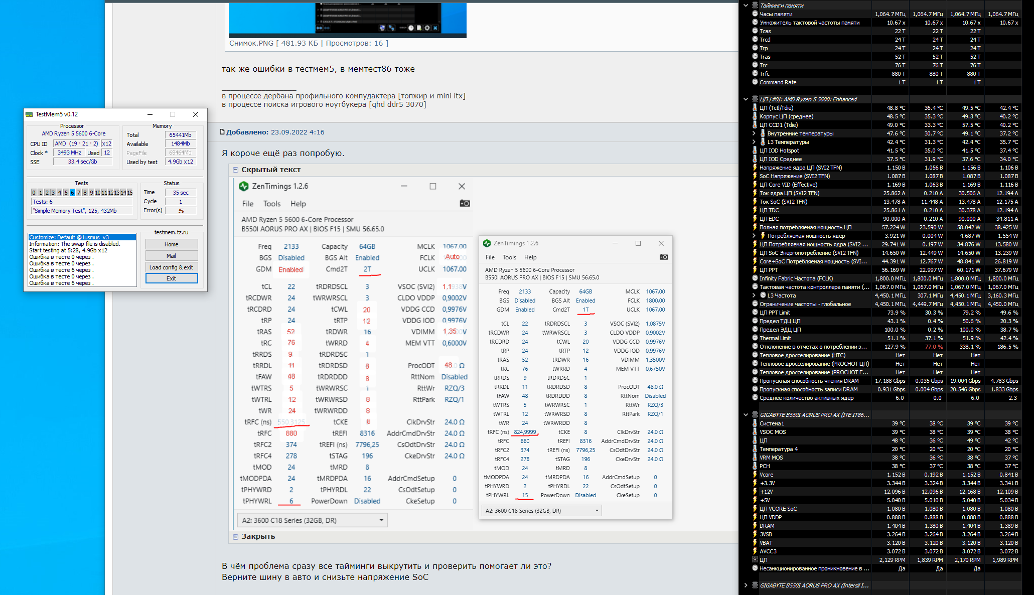

Регистрация: 02.04.2010
Откуда: Самара
Agiliter спасибо за помощь, но всё равно ошибки что в тм5, что в мт86
скрин сделал чтобы показать что настройки на 99% совпадают
Снимок2.PNG [ 413.81 КБ | Просмотров: 818 ]
пару параметров не знаю где ставить - они по умолчанию на авто выставлялись
и 2Т не ставится, хотя в биосе стоит 2Т и при FCLK на авто всё равно ставится 1800мгц
то если принудительно пихать 1066 - но и так всё равно ошибки и в виндоус и в досе
по одной планке тоже проверял - обе с ошибками.
Добавлено спустя 4 минуты 35 секунд:
вероятно либо говно с китая. хотя всё по феншую и упаковка и серийные номера
либо несовместимость с материнкой, так как точно китайские крушелы на микронах (там такое говно было что пятно под одним чипом от пайки осталось)
так вот эти псевдокрушелы с 2666мгц взяли 3600мгц цл22 1.35в - думаю не супер идеально и стабильно, но за пару месяцев в моих задачах "не единого разрыва"
материнка и проц могут, вопрос надеюсь в совместимости....
боже ну какой я идиот что купил эту память за почти 16к
в процессе дербана профильного компутера [топжир mini itx]
в процессе поиска игрового ноутбука [qhd intel 12gen ddr5 3070 3080]
Регистрация: 29.03.2017
Последняя попытка будет попробовать перебрать сопротивления RTT. Учитывайте, что на части параметров может не быть старта и автоматической перезагрузки, может потребуется сбросить биос.
Все Setup воткнуть 1.
Обычно есть достаточно узкое окно в 1-3 значения на которых память в принципе включается. Так что это не займёт много времени.
RTT Nom возможно ничего не делает. Можете поставить максимальное значение, если нет изменений то скорее всего он не используется. Как значение затычку всё равно можно оставить 7. Если не ошибаюсь то он используется при 4 рангах или 4 планках 2 ранговой памяти.
Перебрать на 2 рангах надо только RTT WR и Park. Скорее всего +-2 от текущих значений, иначе бы система в принципе не включалась.
Сомневаюсь что Cad_bus есть смысл трогать, у них большой диапазон рабочий значений на низких частотах, но можете попробовать для эксперимента что-то вроде 40-20-24-24 или даже радикально 60-60-60-60.
Если количество ошибок в Testmem86 не меняется от манипуляций то скорее всего крутить бесполезно.
Можно ещё попробовать покрутить параметры тренировки, но сомневаюсь, что поможет.
