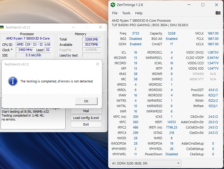

Andy-S Напряжение на память 1.45. Пробовал на сок ставить 1.15, эффекта не дало. По итогу, максимально ужал всё что можно. Получилось вот так.
3733_final.png [ 228.29 КБ | Просмотров: 901 ]
3733.png [ 91.2 КБ | Просмотров: 901 ]

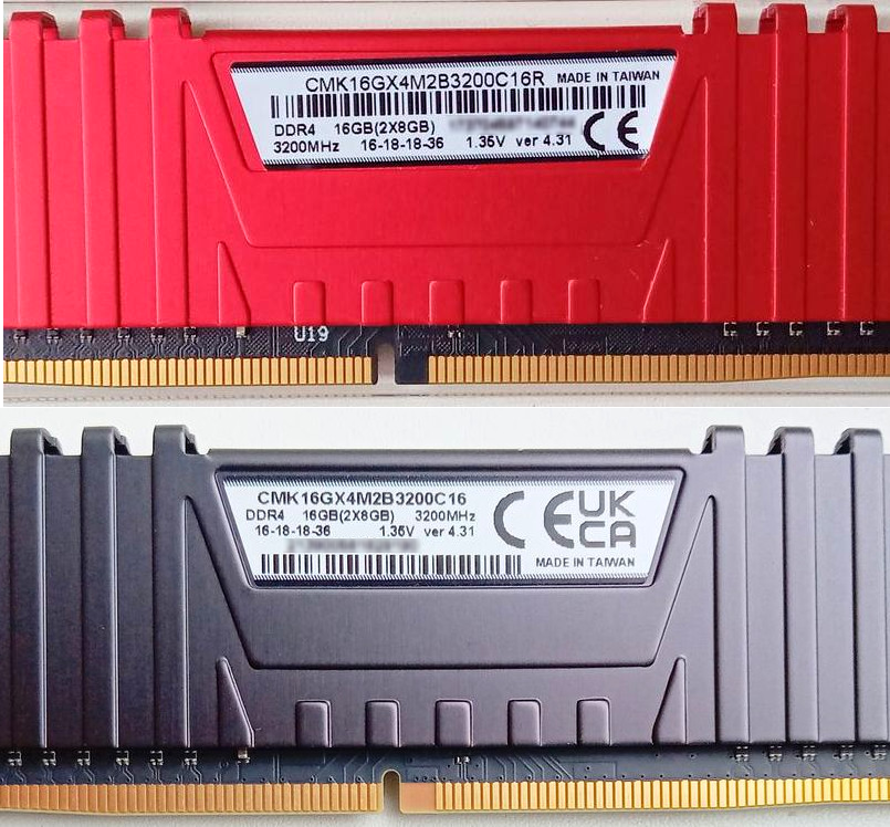

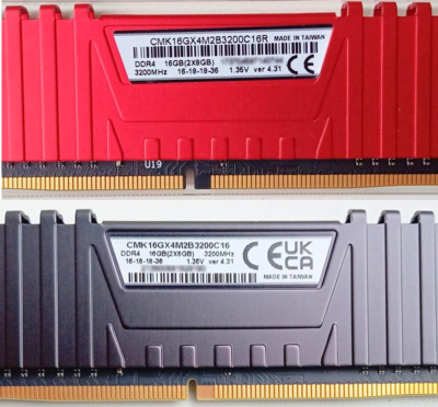

Попались Корсары CMK16GX4M2B3200C16 (точнее, CMK16GX4M2B3200C16R - не суть) на чипах S8B (v431), ожидаемо, не отборных.
tRDCRD ниже 19 - не стабильно никак. Это обычное дело для подобного бина бидаев?

Так как сейчас имеется еще один такой же якобы кит, есть возможность сравнить.
На первый взгляд, разница только в черных радиаторах. По Тайфуну вообще все идентично - обе платы A0 8-слойные, как и вся иная инфа.
Однако, если приглядеться, заметна разница, как непосредственно на стикерах, так и по дизайну самой платы (это скорее всего второстепенно, не разбираюсь).
Приглядеться решил тк второй черный кит CMK16GX4M2B3200C16, тоже v431, совсем не оправдал ожидания. Либо подделка (стикеров с таким дизайном не встречал), либо чипы совсем не S8B - не тянут даже 3466. Радиатор не снимал, но при желании и так можно рассмотреть, что маркировка на черном ките перебита на Corsair. На красном - родная SEC.
фото стикеров и чипов
CMK16GX4M2B3200C16R vs CMK16GX4M2B3200C16 out.png [ 856.42 КБ | Просмотров: 818 ]
IMG_20220925_162236_HDR.jpg [ 117.92 КБ | Просмотров: 818 ]
Что думаете?

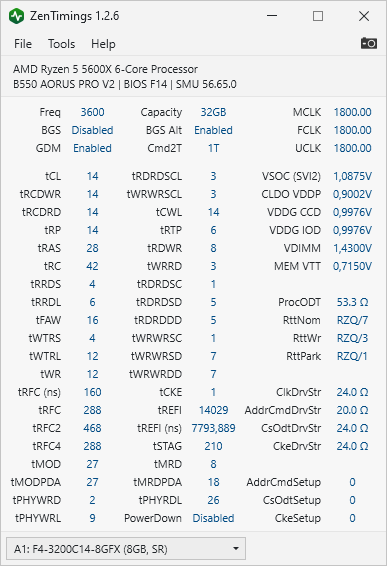

Добрый вечер :hi: Нужен Ваш совет и возможно помощь. В этом году обновил системный блок, Ryzen 5600x+Gigabyte B550 Pro V2, память взял последний комплект в городе G.Skill Flare X 3200C14D-16GFX. С момента покупки только заблокировал частоту процессора 4.4 ГЦ на 1,162V, память стояла в стоке на XMP профиле. Покупал в феврале 2022, до ужаса с ценами, всё искал ещё один комплект памяти (я не зарабатываю на компе, просто купить по максималке, что бы потом не вспоминать, что да как настраивать). На днях купил второй аналогичный комплект памяти, но прочитав отзывы, так совпало, что данный комплект был возвращён в магазин с указанием, что он "дубовый" ))). В итоге просмотрел форум, и обзоры, решил разогнать и в случае чего вернуть в магазин. Сделал всё пошагово, как описано на форуме. Остановился на 3600 14-14-14-28 , да и собственно не пробовал выше. Подскажите, нормально ли выставил тайминги и др. настройки, нужно ли ещё настраивать? Dram Voltage 1.43V (но показывает в тестах 1,44V), SOC Voltage 1.1V. Не ругайтесь, я не знаток форумов, возможно не туда ли как-то не в том месте могу написать :dance:
температура+.jpg [ 1.14 МБ | Просмотров: 809 ]
Последний раз редактировалось -texnik- 25.09.2022 17:53, всего редактировалось 2 раз(а).

-texnik-, rtp=6, rdwr=8, остальное норм по таймингам. ZenTimings скринь вместо калькулятора, не видно сопротивлений и другого.

ZenTimings_Screenshot_27735401.8294803.png [ 32.54 КБ | Просмотров: 764 ]
Регистрация: 08.09.2006
Фото: 142
-texnik- если тесты проходит, норм. Разве что tWTRL 10 и пары SD DD 4-4 6-6 можно пробовать опустить, но это уже больше уже так, для красоты.
Добавлено спустя 1 минуту 28 секунд:
tWRRD еще 2
8700g, lf ii 240, b650e-snow, micron 2x16, rm550x, define mini c
