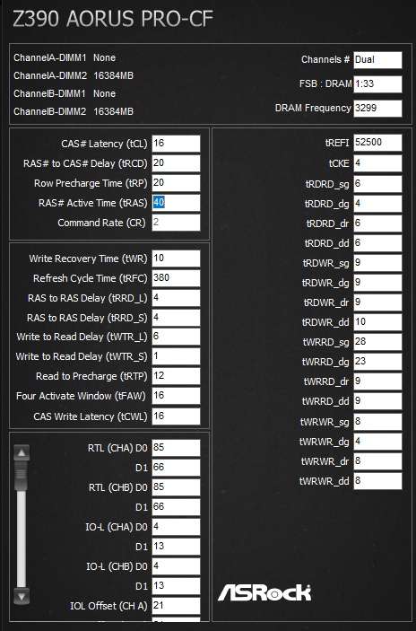

Viper 4 300cl16 2x16
Что можно ещё сделать? Вольтаж 1.35, если ставлю выше, то сыпит ошибками. Чипы спектек
gCR7KtXUDTI.jpg [ 101.64 КБ | Просмотров: 3738 ]
z4JSSdJfNNM.jpg [ 133.67 КБ | Просмотров: 3738 ]
Регистрация: 05.04.2012
Фото: 59
fraybyl
Twr 16
Trtp 8wtr_s 4
Tcke 6/8
Rdwr все 10
iol
Сорян за опечатки, пишу с телефона, буковки сливаются.

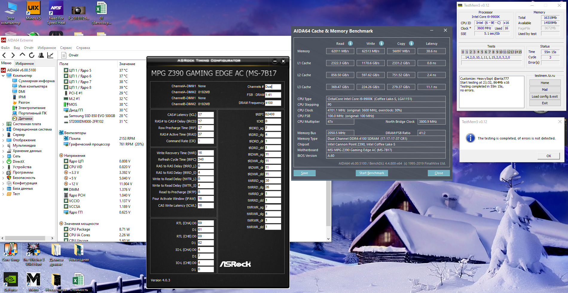

Регистрация: 25.09.2010
jsth писал(а):
AdyBOB, имею такой комплект. cl14 у меня только с напряжением 1.44, но там у меня 14-14-14-14-28-42 Статистика разгона памяти DDR-4 на платформах AMD (AM4, TR4). Обсуждение результатов. Советы. #16672178 . ИМХО, лучше для интела все-таки гнать до 4400. У меня амд, поэтому я оставил 3600 на 16-16-16-16-32-288. Память отличная, тайминги жмутся хорошо.
В общем, пока остановился на вот так. Топология мамки согласно QVL свыше 4000 позволяет использовать только на всех занятых слотах, будь она неладна. Но результат считаю хороший.
p.s. докуплю еще пару и буду гнать до 4400. сыпет ошибками на 4200, но мне чего-то лень таймингами заниматься. Да, напругу ниже 1.45В не держит сваливает на второй биос.
3600cl14 от 23.01.2020г..png [ 197.08 КБ | Просмотров: 3684 ]
3600cl14 Auto от 23.01.2020г..png [ 122.55 КБ | Просмотров: 3684 ]

iol не могу настроить на материнке z390 aourus pro
Не настраивается он. Циферки меняешь, а мать сама выставляет.

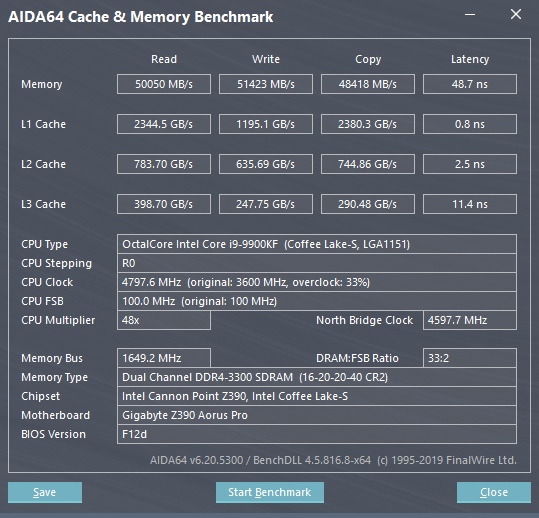

Регистрация: 22.01.2020
Alterus писал(а):
fraybyl
Twr 16
Trtp 8wtr_s 4
Tcke 6/8
Rdwr все 10
iol
задержка сильно увеличилось, стоило ли оно того?
cachemem4.png [ 91.69 КБ | Просмотров: 3606 ]
cachemem3.png [ 91.62 КБ | Просмотров: 3606 ]
Фото: 59
fraybyl
Ну так тестмем в помощь, факт в том что ошибок с большей вероятностью не будет. И тестмем не на 15 и темболее не на 3 мин, а который экстрим анта77. И после прохода мемтеста линксом 20000 задач. Он хорошо выявляет недовольиаж ио са.
Если нужно снижать задержку, то нужно снижать первичные тайминги, ибо прямая зависимость
Alterus писал(а):
fraybyl
Я на той конфигурации сидел около месяца. Линкс гонять не могу, процессор в сто долбиться. Кстати смог частоту с 3300 до 3333 поднять с занижением вольтажа до 1.34 с 1.36

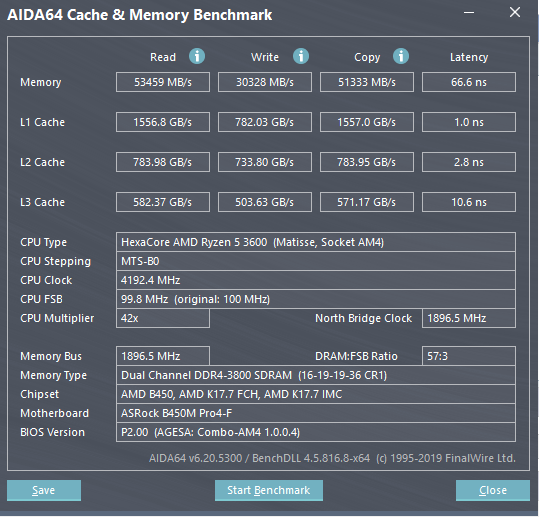

Регистрация: 04.09.2019
Господа, подскажите, пожалуйста, такие показатели для этой частоты и этой памяти (PV416G340C6K) нормальные? И как вообще латентность подобная для АМД? Или лучше понизить частоту и попробовать ужать тайминги? На этой частоте (3800) ниже выставить не получается, напруга 1.4В.; 1.1В SoC. Изначальный XMP 3400 16-18-18-36
3800.PNG [ 123 КБ | Просмотров: 3303 ]
Регистрация: 24.06.2019
Откуда: Владивосток
Фото: 4
fu11metal Нормально все. Напруга 1,4 - рабочее напряжение страха нету. Единственно CPU FSB на 100MHz нужно выставить, чтобы BCLK=UCLK 1900
