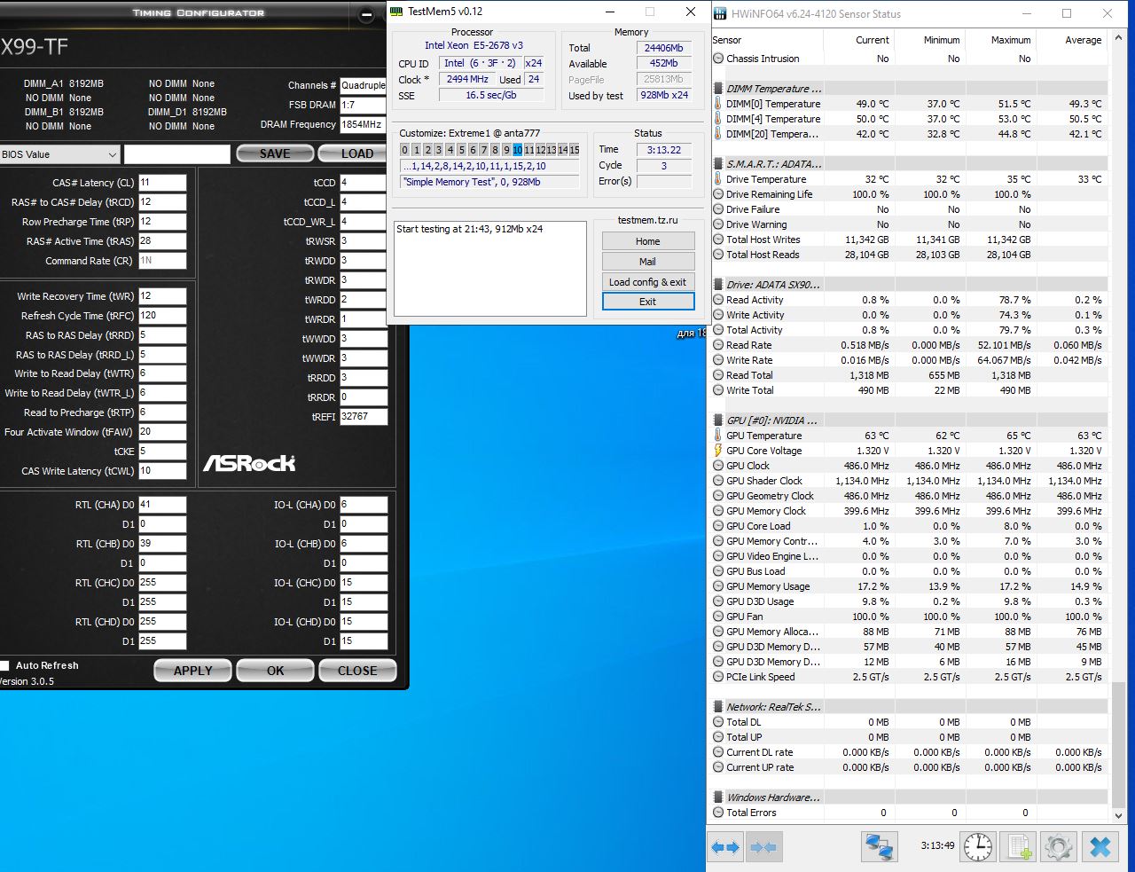

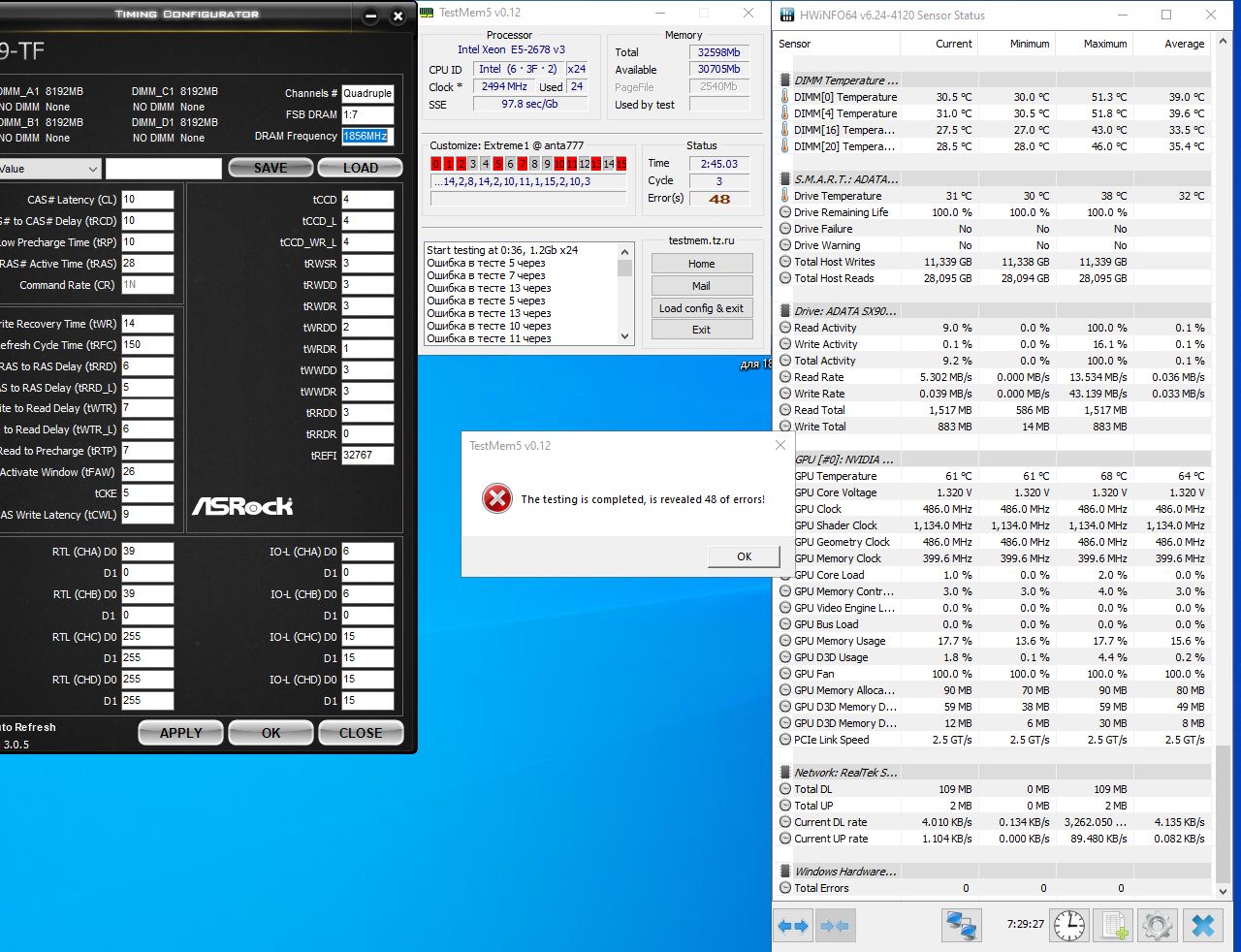

Положил вентиляторы на оперативную память, теперь во время тестов температура выше 55 вроде не поднимается, но ошибки сыпят.
Тут прописал в биос только 9-9-9-26 на 1866
9_9_9_26.JPG [ 217.27 КБ | Просмотров: 1234 ]
Тут только 10-10-10-28 на 1866
10_10_10_28.JPG [ 254.39 КБ | Просмотров: 1234 ]
Как избавится от ошибок?

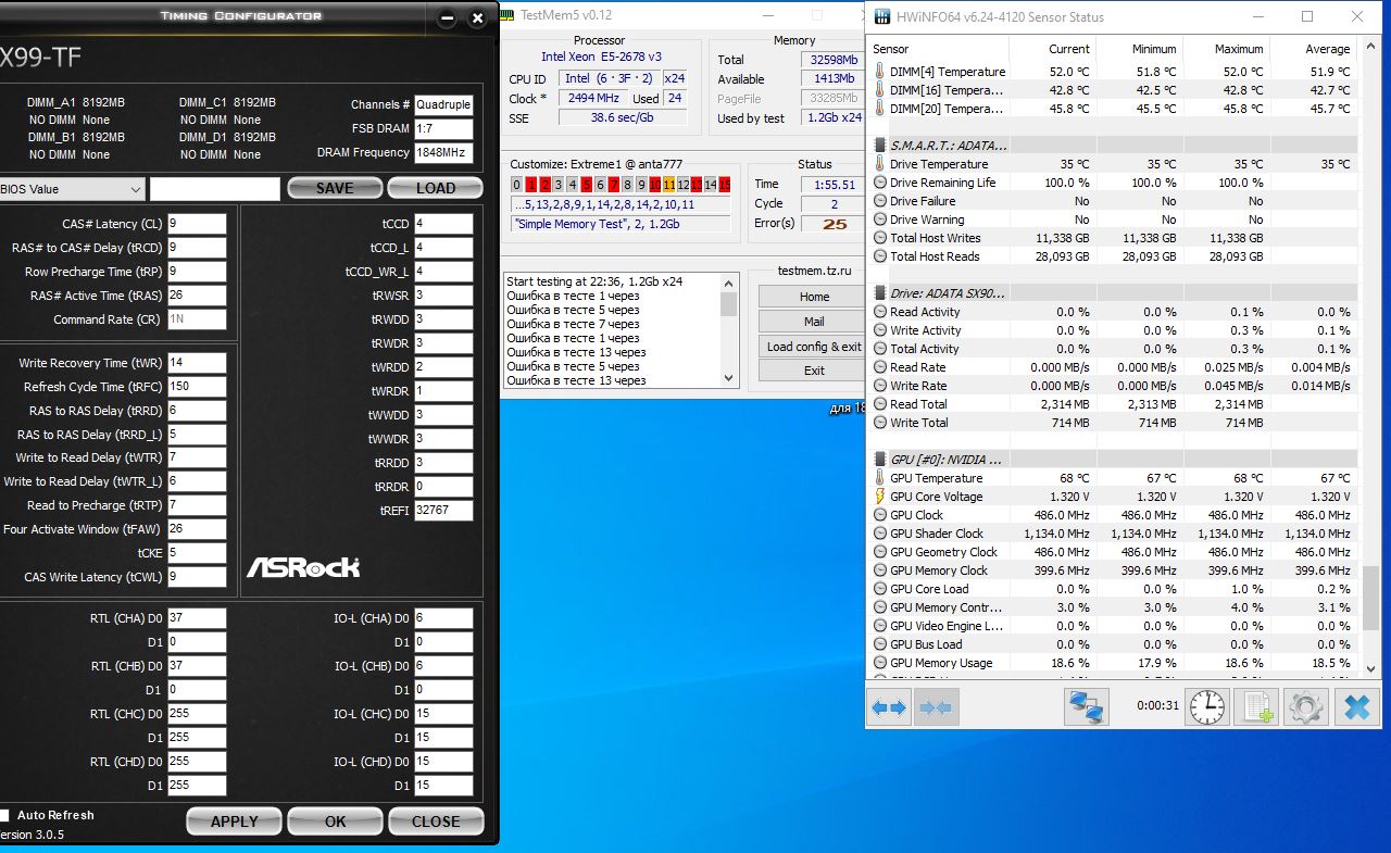

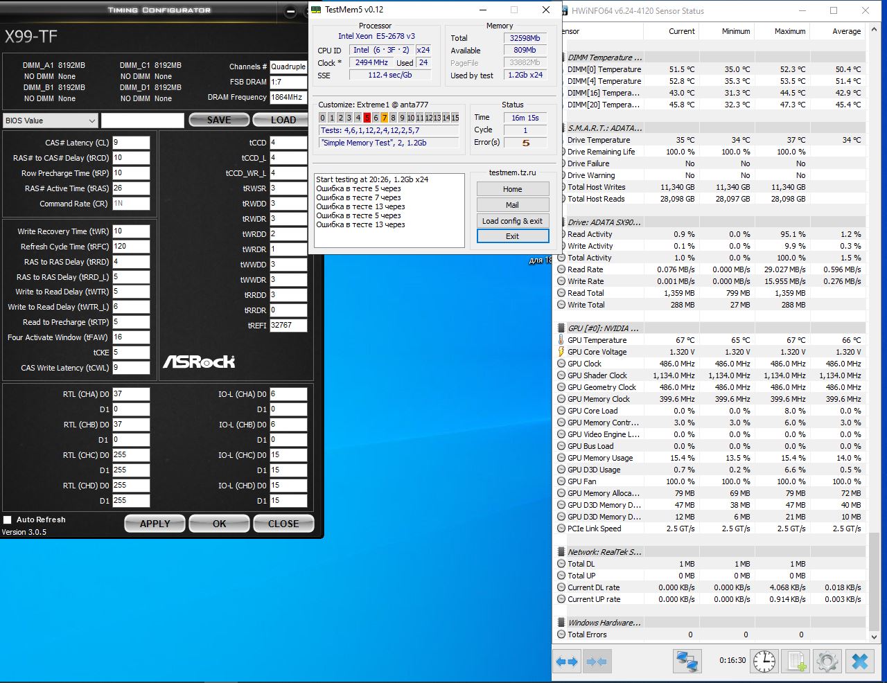

9-10-10-26-10-120-4-5-5-16-36-9
9-10-10-26-10-120-4-5-5-16-36-9.JPG [ 253.61 КБ | Просмотров: 1216 ]
10-11-11-26-10-120-4-5-5-16-38-10
10-11-11-26-10-120-4-5-5-16-38-10.JPG [ 253.57 КБ | Просмотров: 1216 ]
Что-то уже совсем нет надежды, что эта память способна работать на частоте 1866
Но если есть варианты, то я готов дальше проверять.
