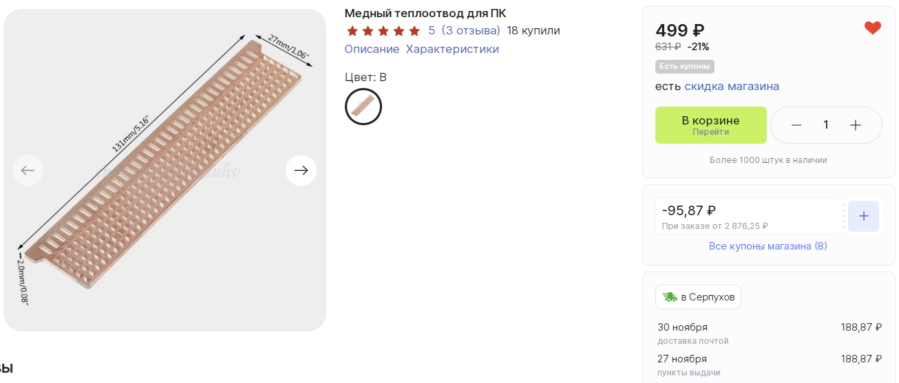

Товарищи оверлокеры, кто-нибудь пробовал ставить вот такие медные радиаторы на ддр4.
https://aliexpress.ru/item/400043679496 ... 1641468021
Память в разгоне - на 4000 (чипы Samsung B-Die (K4A8G085WB-BCPB), теперь хочу на 4400 погнать.Вопрос, собственно, не про разгон,а про охлаждение оперативки.

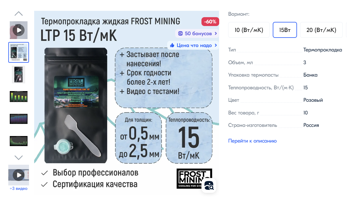

Размеры радиатора на одну сторону планки(их будет два): 131мм на 27мм толщина 2мм (медь).Если посадить на тонкую термопрокладочку в 0.5мм или вот на это - Термопрокладка жидкая FrostMining Liquid Termal Pads 15(Вт/мК) - появилась недавно, не знаю, что лучше...А может вообще, попробовать на термопасту,выбрать которая погуще и посадить на нее?Кто,что пробовал?Как все это будет охлаждать?А какие варианты охлаждения используете вы?

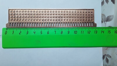

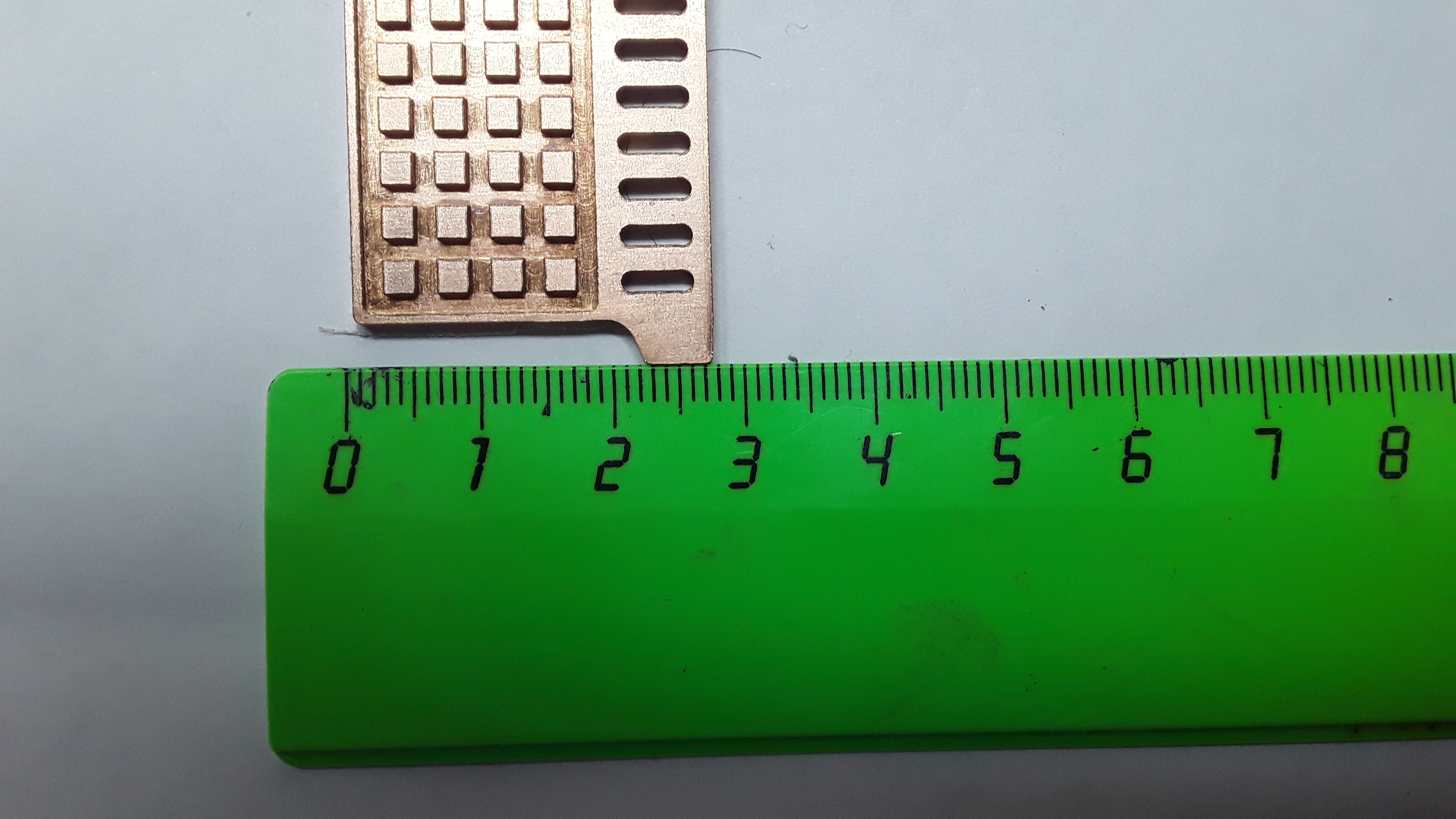

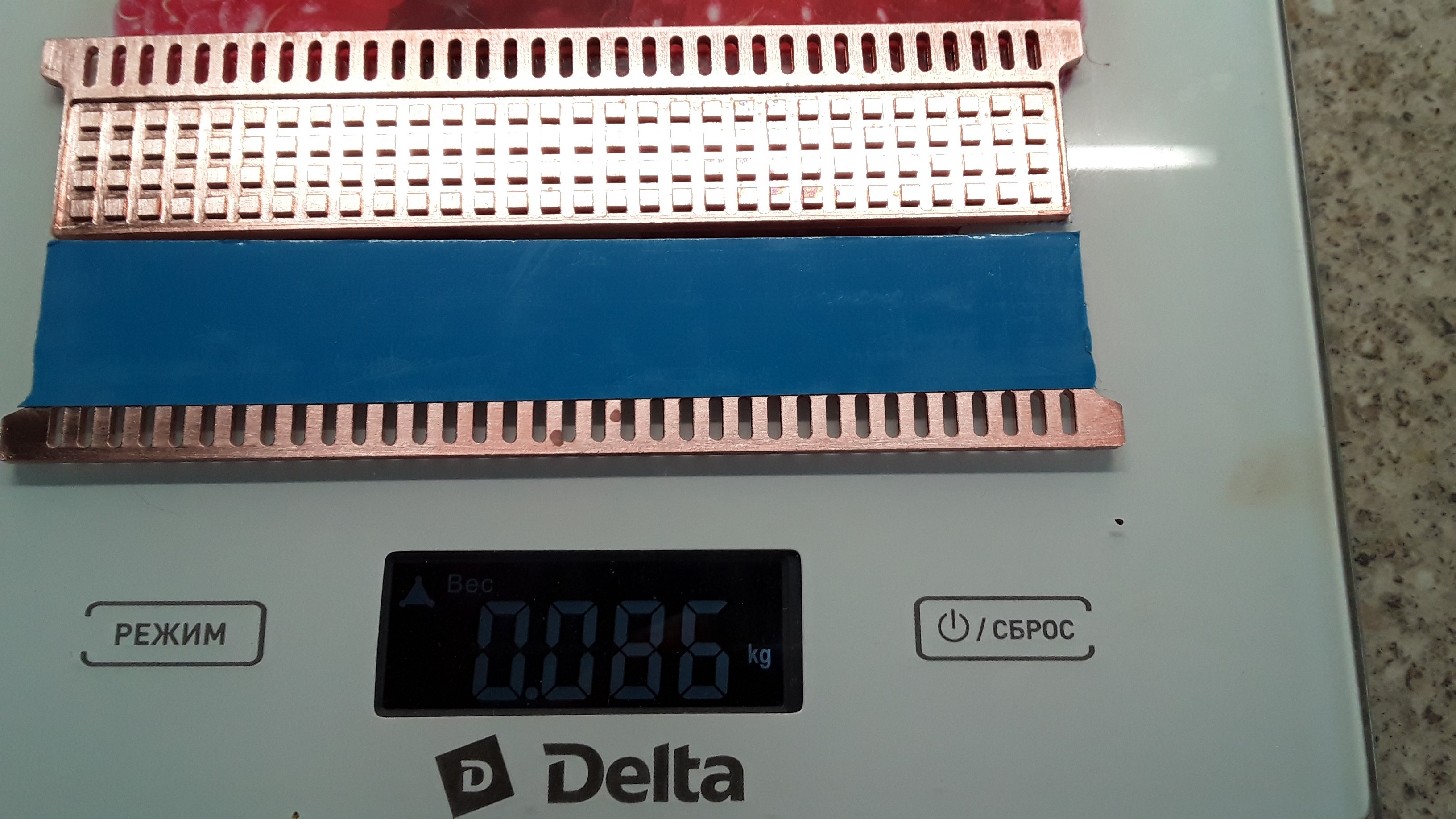

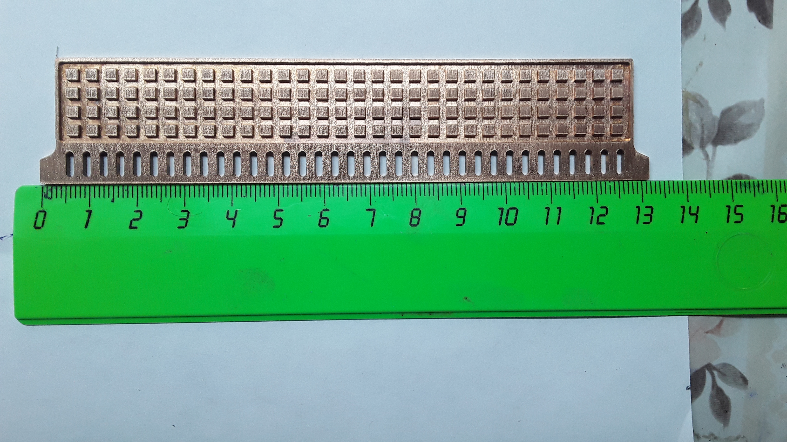

Я поставил медь 2мм,достаточно тяжелые 86гр,но низковаты, а то бы были еще массивней.Родные прокладки плохие - какая то липкая изолента(правда тонкая всего 0.3мм,мерил штангелем),но все равно надо менять.
https://aliexpress.ru/item/400121392335 ... 2823178013
20231206_141519.jpg [ 2.09 МБ | Просмотров: 17927 ]
20231206_141447.jpg [ 2.62 МБ | Просмотров: 17927 ]
20231205_102302.jpg [ 998.65 КБ | Просмотров: 17927 ]
Без обдува - через 15 мин теста начали появляться ошибки.Поставил 1 кулер 80мм (даже снизил ему обороты с 2200 до 1750) и ошибки пропали.Память Samsung B-Die,2х16, в разгоне: 4000 15 15 15 33 напряж 1.5в.Идет и на 4266 ,но тайминги уже хуже: 17 17 17 35
