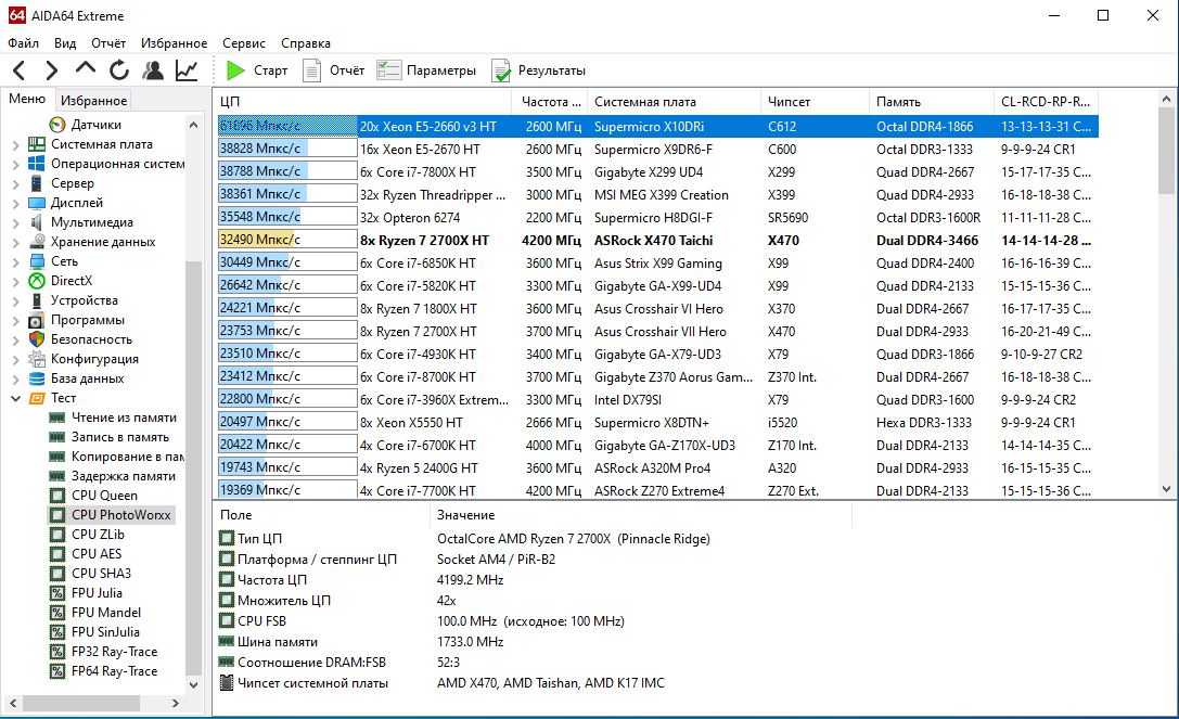

Мемbеr
Предупреждение
Регистрация: 13.09.2012
Фото: 19
cert писал(а):
AIDA PhotoWorxx 30373
На 3733 Мгц не догнал 3466 Мгц. :-)
CPU PhotoWorxx.png [ 89.51 КБ | Просмотров: 7881 ]
Регистрация: 23.06.2019
Вы конечно же не в курсе, что тесты в AIDA разных версий не подлежат сравнению. Об этом даже пишется черным по белому при прохождении теста, но увидеть это дано не только лишь всем. :lol:
Про 8-ядерник против 6-ядерника я уж вообще молчу.
