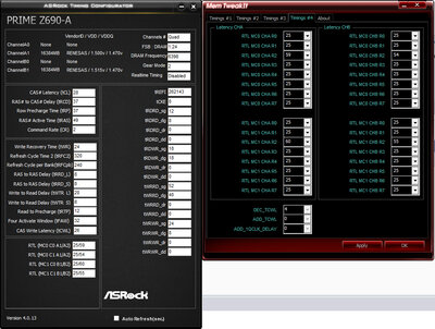

odvolk10 писал(а):
Вот евга при кр1 (57-58)
На ген12 от кр1 не меняется RTL так-то
Если бегло
1.jpg [ 141.16 КБ | Просмотров: 1677 ]
upd. Пришел Олег и во всем разобрался. :haha: :beer:
Причиной был включенный Lucky Mode в настройках RAM. Отключив его, мне сейчас предтся полностью перетренировывать память, так как старых вольтажей недостаточно для запуска 6800-30-40-40-2
И не факт, что теперь она будет стабильна.
57/58
А кто-нибудь может объяснить сакральный смысл Lucky Mode? Ни здесь, ни в забугорных форумах я не нашел инфы.

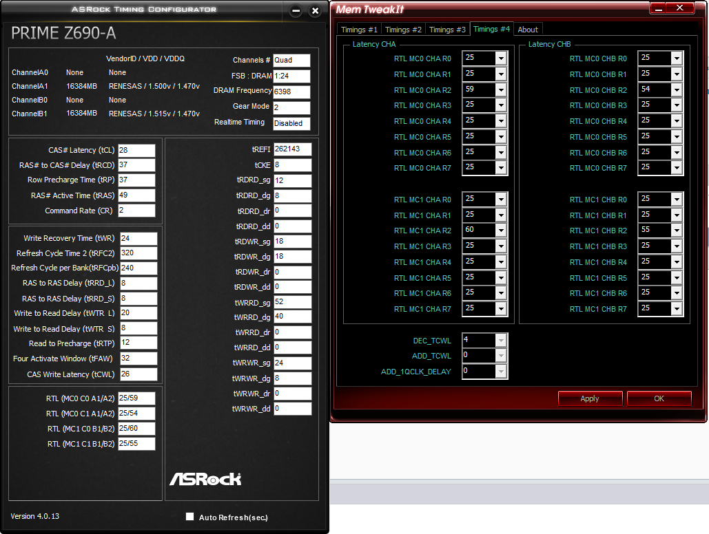

Откройте параллельно драгон болл или мем твик на вкладке ртл. Увидим реальный ртл . А то для вас ртл - минимальная циферка в ртл блоке асрок конфигуратора. :facepalm:

2500K_2, в спойлере приложил - одинаково. Dragon Ball не хочет открываться, в диспетчере висит, 7% проца только ест.
оп
RTL.jpg [ 569.9 КБ | Просмотров: 1553 ]

2500K_2 писал(а):
Все
:?: это ты как определил?
перечитай еще раз тред и попробуй уловить суть проблемы.

odvolk10, у меня DB открывается, но мало толку-нули)
Если же прочитать поканально, то RTL словно 59/54 или 60/55. В биос все так же ставится
