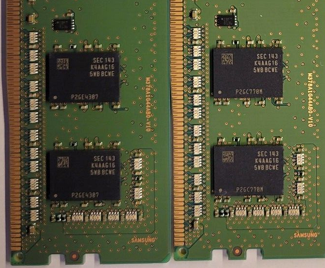

SEC B-Die 16Gbit (S16B)
M378A1G44BB0 K4AAG165WB
Лавров предка вроде как не сыщет :-)
M378A1G44BB0 1.png [ 543.67 КБ | Просмотров: 866 ]
M378A1G44BB0 2.png [ 683.86 КБ | Просмотров: 866 ]
ЗЫ
Они уже на рынке пару лет как :roll: https://www.memory-distributor.com/pub/ ... G165WB.pdf

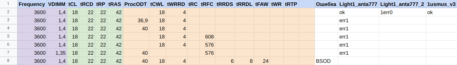

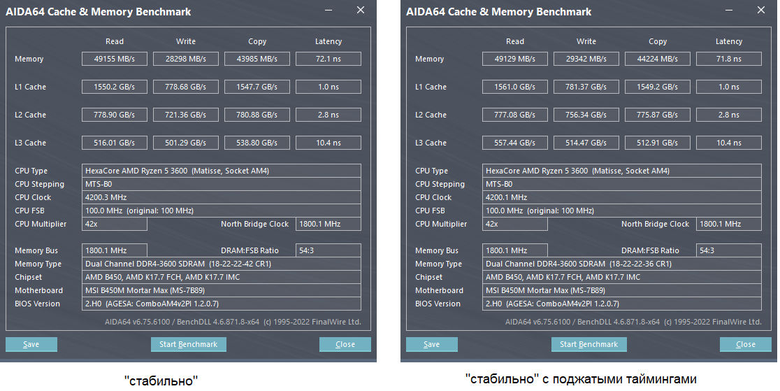

Продолжаю разгонять свои XPG Gammix D20 - 2 x 16, Micron B-die.
Запускал тесты таких конфигов на 3800. На первых минутах anta777 Light1 комп перезагружался.
3800
3800, 1.4v, 18-22-22-42
3800, 1.42v, 18-22-22-42, tCWL=18, tWRRD=4
3800, 1.4v, 20-22-22-44, tCWL=18, tWRRD=4
Поэтому решил остаться на 3600.

1) Вот этот конфиг оказался близким к стабильному.
Тест 1usmus_v3 пройден без ошибок.
Тест anta777 Light1 прошел, но при повторном запуске за все время - одна ошибка в тесте 0.
3600, 1.4v, 18-22-22-42, tCWL=18, tWRRD=4
2) Решил подтянуть тайминги и сделать:
tRAS = tRCD + tRTP = 22 + 14 = 38
tRC = tRP + tRAS = 22 + 38 = 58
Результат:
anta777 Light1 - 2 ошибки в тестах 1 и 4
1usmus_v3 - 1 ошибка в тесте 5
3) А вот если снизить первичку, то ошибки anta777 Light1 в тесте 0 на первых минутах, дальше тест остановил.
3600, 1.4v, 18-21-21-42, tCWL=18, tWRRD=4
Скрины для 1 и 2 вариантов.
ZenTimings
ZenTimings.png [ 41.98 КБ | Просмотров: 808 ]
AIDA64 benchmark
AIDA64_benchmark.png [ 175.36 КБ | Просмотров: 808 ]
Подскажите, пожалуйста, что можно еще настроить, чтобы не было ошибок?
Кстати, выше 1.4V DRAM поднимать не стал, потому что цифры выше становятся красными. Может, выше и норм, но я тут просто перестраховался, только в тесте 3800 попробовал поднять до 1.42.
★AMD Ryzen 5 3600 ★Gigabyte Eagle Radeon RX 6500 XT ★XPG Gammix D20 2x16 3200 (32 Gb) ★MSI Mortar Max B450M ★M2 NVME: Gigabyte 256 Gb ★Corsair RM650x

Регистрация: 18.09.2022
usr721 писал(а):
ProcODT на время тестов поднял бы до 40 хотя бы. После поднятия можно пробовать опустить напряжение до не старта и затем поднять на 0.03v. Думается, у вас оно задрано.
Под напряжением вы DRAM Voltage имеете в виду? А почему ProcODT на время тестов только поднимать?
usr721 писал(а):
Пропустил, что уже пробовали - привычные расслабленные RRDS/RRDL/FAW 6-8-24 по отдельности или вместе с WR/RTP 20-10 не едут?
Я правильно понял, что стоит попробовать tRRDS/tRRDL/tFAW = 6/8/24 отдельно и вместе с tWR/tRTP = 20/10 ?
Пока что эти тайминги специально не регулировал.
Итого:
1) Проверю варианты с регулировкой tRFC и ProcODT с tCWL=18, tWRRD=4
2) В случае стабильности ужимать tRRDS/tRRDL/tFAW + tWR/tRTP.
Все так? :)
А, уже увидел, что 550ns JEDEC для 16гбит чипов.
Наверное, снижать все же не стоит?

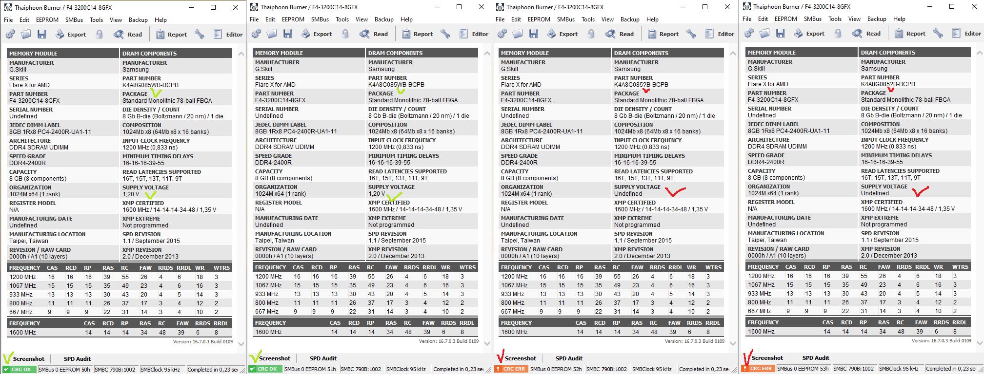

Подскажите, нужен совет, просмотрел память через Thaiphoon, на двух планках ошибка crc error, нет информации по памяти: Supply Voltage Undefined и Part Number K4A8G085?B-BCPB . Это катастрофа? Брак или после ремонта?) Память на гарантии, стоит ли сдавать?
афы.jpg [ 703.14 КБ | Просмотров: 685 ]
При 1.35 стартует, ошибки в тесте 1.
3600, 1.35v, 18-22-22-42, ProcODT=40
Наверное нет смысла ниже делать?
Мне остается перебор всех вариантов с tRFC, вторичкой и напряжением? :roll:
Добавлено спустя 31 минуту 1 секунду:
Вот что получилось на текущий момент. Падают ошибки в тесте 1.
Результаты
2022-09-26_20-13.png [ 52.86 КБ | Просмотров: 607 ]

usr721 писал(а):
18-22-22-22-38 60
А 60 - это что? Порядок, как в ZenTimings, то есть tRC?
