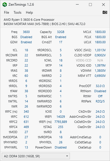

3600, 1,38 vdimm, 1,05 vsoc, 18-22-22-38, tRC=60, tRFC=612
Light1 упал на первых минутах.
Затем 1usmus_v3 - пройден.
Extreme идет уже полчаса и все норм.

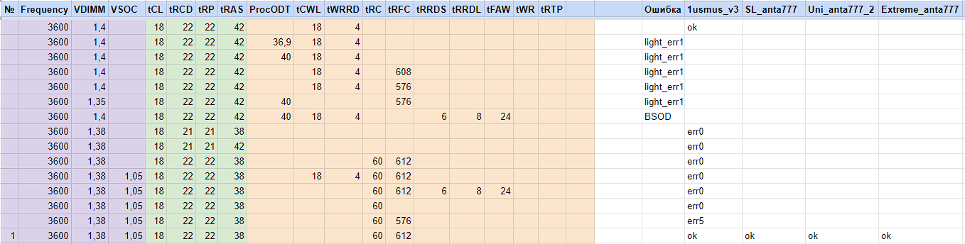

Регистрация: 18.09.2022
usr721, anta777, спасибо!
Первый же вариант, который я попробовал, оказался стабильным.
3600, 1.38v, 1.05 vSoC, 18-22-22-38, tRC=60, tRFC=612
Результаты в табличке. Тесты 1usmus_v3, anta777: экстрим, универсал и суперлайт пройдены без ошибок. Результат меня устраивает, хоть наверняка можно и еще что-то подтянуть, нет предела совершенству! :)
Думаю, еще прогоню что-то тяжелое из memtest, чтобы наверняка.
Но вдруг что-то не то с результатами, подскажите, пожалуйста, как исправить?

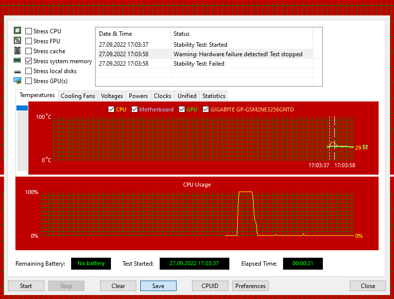

Добавлено спустя 18 минут 55 секунд:
Я рано порадовался) AIDA упала в тесте стабильности.
AIDA stabylitytest
stabilitytest.png [ 25.08 КБ | Просмотров: 781 ]

amig03 SoC попробуйте добавить - 1.05-1.075v.
По таймингам по-моему было озвучено не раз, разными товарищами, что имеет смысл ужимать - добавить нечего.
Кроме того, при стабильности, можно пробовать повышать частоту. Уверен, и чипы, и проц (КП) могут больше.
Хотя и так уже будет вполне приемлемо, так что смотрите сами, интересно ли это все вам :-)

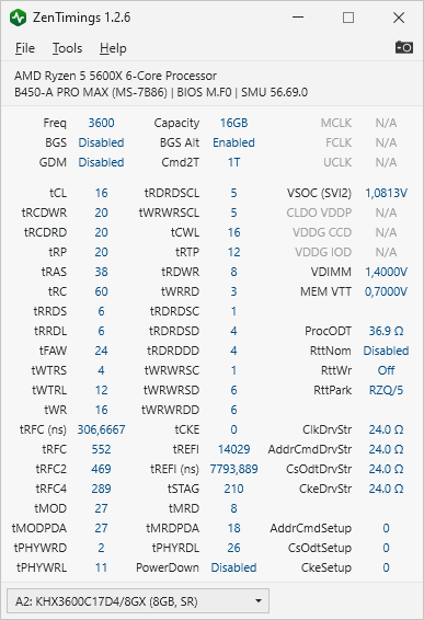

Регистрация: 28.09.2022
Приветствую, после разгона ОЗУ начал непроизвольно зависать экран в играх. Звук игры, музыки, дискорда и тд продолжает нормально работать, но никакие действия кроме перезагрузки немогу сделать...
Проверял память на многих тестах (более 5), проходит идеально
Motherboard: MSI b450 a pro max
CPU: Ryzen 5600x
GPUZ: 6600XT
RAM: Kingston 3600 Hynix D-die khx3600c17d4 (x2 8gb)
Прилагаю скрин ZenTimings в спойлере
dasasd.png [ 31.17 КБ | Просмотров: 583 ]
Конфиги TM5 Extreme и Absolut по 3 цикла в системе с чистым фоном + LinX 10 проходов с 6ГБ памятью хотя бы прогонялись?
Чипы норм, точно могут больше на вашем конфиге.
Добавлено спустя 1 минуту 57 секунд:
Все эти тесты пройдены.
Память ниже чем CL 16 и 3600 не берет никак...
