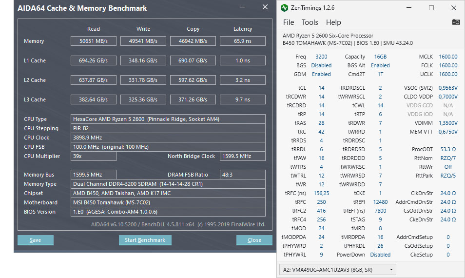

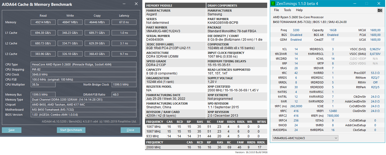

Привет форумчане! Приобрёл память Asgard DDR4 Bragi V3, 4000 МГц, CL16. Part Number VMA49UG-AMC1U2AV3. Как заявлено у продавца "специально отборная, B-die" ))). Тайфун её тоже определил как бидай. Пытаюсь настроить на 3200 думаю для моего железа достаточно, хочу ужать тайминги. Посмотрите пожайлуста может что то упустил или есть ещё с чем поработать?
3200, cl14
cachemem.png [ 129.83 КБ | Просмотров: 984 ]
DRAM Voltage 1.35
B 550 AsRock PG Velocita.
обнови zen timings,trfc 250-300,trdrd/wrwr scl 2,trrds 4,trrdl 6,tfaw 16,trtp 6
Спасибо, Обновил.
ZenTimings_Screenshot
ZenTimings_Screenshot.jpg [ 157.11 КБ | Просмотров: 931 ]

Moote к чему нам ваши скрины Аиды - проверяйте сперва стабильность, для себя, а не для нас))
usr721 писал(а):
Moote шапка
У тебя папа, мама был?
Проверяю, а скрин аиды выложил посмотреть и оценить латентность и тд, нормально это или нужно ещё что то делать.

Moote
Если для вас так важно мнение какого-то злобного форумчанина, скорости и латентность для вашего конфига - плохие. Память и проц способны на большее.
А вот нужно ли это вам, ваше личное дело.
И вообще, даунгрейд с 4000 до 3200 - сродни плевку в глаза в теме по разгону :-P

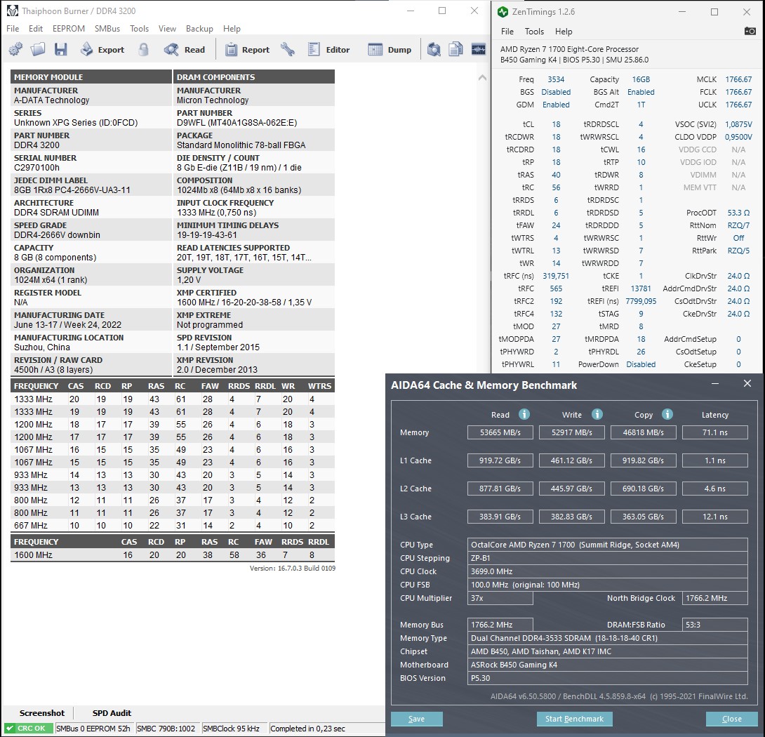

Регистрация: 14.12.2021
Поменял я память про которую писал [url=тут]https://forums.overclockers.ru/viewtopic.php?p=17774963#p17774963[/url] на A-Data XPG Gammix D10 [AX4U320038G16A-DB10].
С первичными таймингами "по калькулятору" память не стартует, вторичные выставлены по калькулятору. Максимум что пока удалось "выжать" вот это:
5333
DRAM 5333.jpg [ 316.9 КБ | Просмотров: 739 ]
Дальнейшее понижение таймингов, или повышение частоты, без повышения напряжения, приводит к ошибкам в Мемтесте.
Напряжение SOC 1,0875в, DDR 1,37.
Есть ли смысл пытаться гнать до 3600? На сколько я понимаю это потолок IF для R7-1700?
Или лучше попробовать ужать тайминги?
До скольки можно поднять напряжение при этом, чтобы безопасно для повседневного использования было?
Ryzen R7 3700X / Asus ROG STRIX B550-F Gaming Wi-Fi II / GeIL Orion 2х16GB (Samsung B-Die) + A-Data XPG Gammix D10 2x8GB (Micron E-Die)
Можно выбрать bad bin, тогда наверное стартанет.
Это условно - 1.45v на постоянку без активного охлада.
Если не едет - нет. 3533 на rev E микроне это cl14 при желании. Итоговые тайминги будут что-то типа 14 19 19 19 38. Дальше всё в ваших руках
