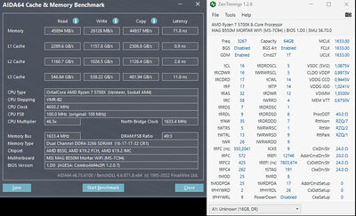

Теперь для сравнения результаты частоты 3200 vs 3266 в Аиде64
картинка-2.jpg [ 443.53 КБ | Просмотров: 1284 ]

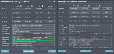

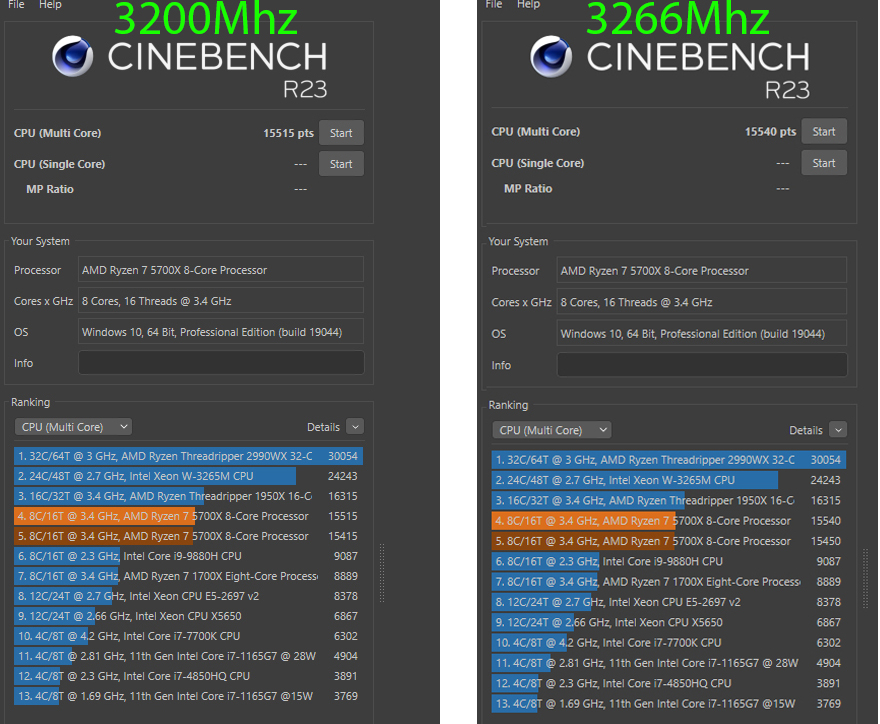

Сравнения результаты частоты 3200 vs 3266 в синебенче23. Разница 0,16% ((((
картинка-4.jpg [ 425.57 КБ | Просмотров: 1284 ]

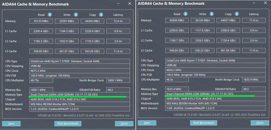

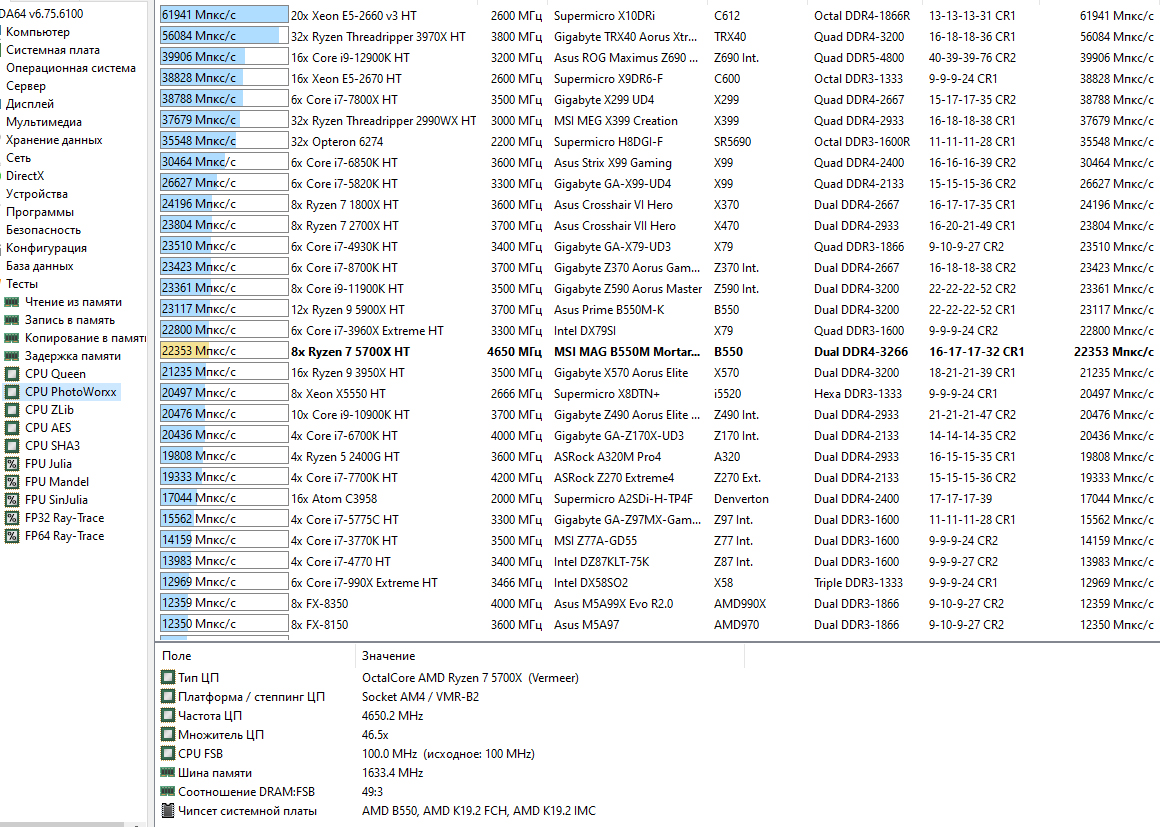

Так как работа – обработка фото, текущий результат PhotoWorxx в Aida64 Extrem 6.75.6100
картинка-5.jpg [ 897.21 КБ | Просмотров: 1284 ]

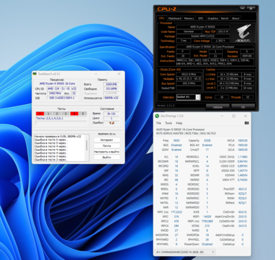

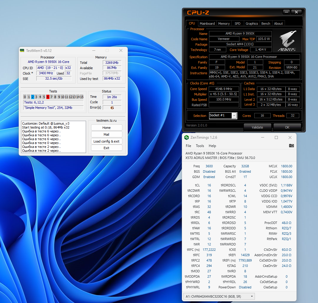

Ребят, нужна ваша помощь. Что не хватает памяти?
serg
memory.png [ 866.99 КБ | Просмотров: 1277 ]
Вот на конфиге усмуса:
usmus
memory_usmus.png [ 860.33 КБ | Просмотров: 1271 ]
https://valid.x86.fr/emrpcl
Профиль системы: https://sysprofile.ru/p/1/Zorro
twr 16,напряжение на память меньше сделай,trfc 350-450
AM5 R7 7700=6050Mhz air WR
Регистрация: 20.09.2004
Имеется ввиду первое trfc?
Регистрация: 30.04.2013
да,остальные не задействуются

Alvar_i писал(а):
чтение на 1,65%, запись 2%, копирование 1,4% от настроенного стока.
Неудивительно. Страдали много, но неправильно)) упор был в первички, поэтому ничего и не ехало. Ослабить первички, поднять частоту и потом уже править тайминги, консультируясь тут периодически. Это даст 10-15 процентов без регистрации и смс
Инфы по чипам, для начала.

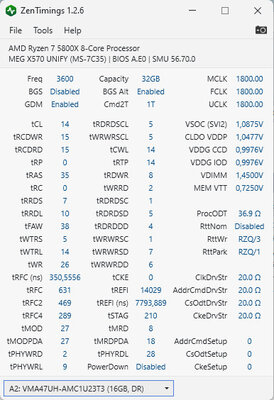

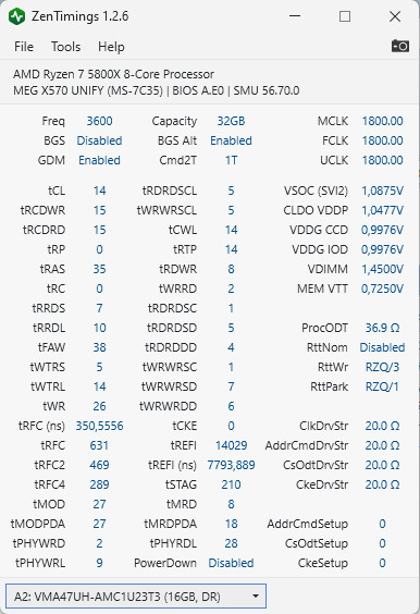

Салют форумчанам. Ситуация такая. Имею проц Ryzen 5800x (До него на времянке стоял 3500x), Материнская плата MSI Unify x570. Биос последний с AGESA ComboAm4v2PI 1.2.0.7. Плашки 32gb от Asgard 3600 cl16 (Asgard VMA47UH-AMC1U23T3). Зная заранее про проблему с родными радиаторами и термопрокладками, заменил на кастом Jonsbo NC-3 с термопрокладками GELID GP-Ultimate 1mm. В наличии так же есть G-Skill 16 gb 3200 cl 14 (G.Skill F4-3200C14-8GTZSW). По тайфуну у всех B-Die. Но ситуация такая. Тестировал максимально возможную частоту при которой система вообще может запустится. Вольтаж выставлял 1.5. Асгарды заводятся максимум с частой 3733, G-Skill с частотой 3800. Выше этих значений компьютер просто не стартует. При этом на этих значениях до загрузки системы доходит спокойно. Но как оcновные я себе оставил Асгарды, поэтому дальше тестировал уже толко с ними. Пытался по разному крутить тайминги, подставлял разные значения из "таблицы рекордов" из закрепа под данную частоту. В том числе и значения из DRAM калькулятора конкретно под мои плашки (С Вольтажом, который там предлагался система вообще отказывалась запускаться, с повышеным система стартовала, но были ошибки в мемтесте). Система то запускалась спокойно и была юзабельна, но какие бы манипуляции не делал, в тест меме сыпались ошибки. Заколебался крутить, плюнул, оставил XMP профиль пока что. Приложу зентаймингс с ним. Но для данной частоты по моему завышен вольтаж. 1,45 для частоты 3600 многовато. Если можете дайте совет какой, чё, как покрутить, мб что то можно сделать, дабы на 3733 нормально работать
Xmp 3600
3600 xmp zen timings.jpg [ 73.9 КБ | Просмотров: 1139 ]
Последний раз редактировалось biz_ya 30.09.2022 13:05, всего редактировалось 1 раз.

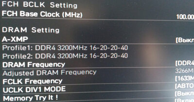

error_mess_load_bios_web.jpg [ 31.28 КБ | Просмотров: 1136 ]
Блин даже достигнутый вчера результат в 3233 в сохраненный профиль в биосе, перестал загружаться (((((( видимо не нравятся поджатые тайминги сразу.

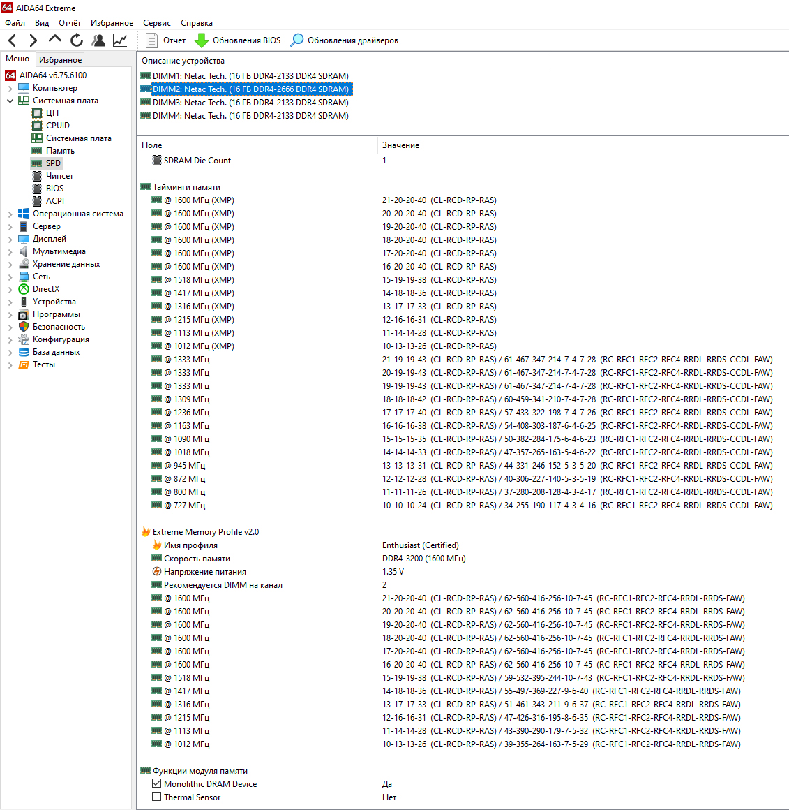

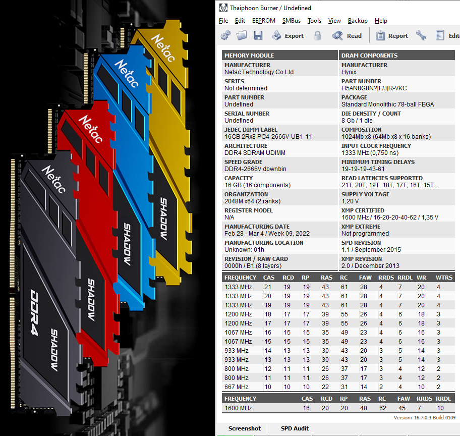

С каким ХМП память?
в биосе он видится вот таким
xmp Netac ddr4
xmp_Netac-ddr4_defolt_web.jpg [ 309.92 КБ | Просмотров: 1136 ]
Значит точно не DJR, а CJR или даже более старая ревизия - 8Gbit AFR (H8A), для которой 3600 потолок на любом проце, тем более при 4x16 объеме.
Попробуйте запуститься:
3400 16-22-22-22 44 66
tRFC 512
tRDWR 10
tWRRD 4
vDIMM 1.42v
vSOC 1.05v
CLDO VDDP 0.9v
ProcODT 48
RTT 7/3/1
CAD BUS - АВТО или 40-20-24-24

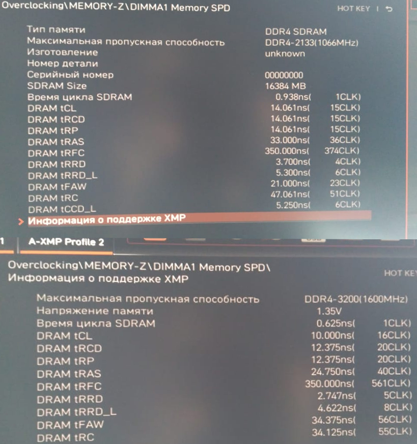

Полазил по Биос и увидел еще расшифровку по Xmp памяти, может быть будет полезно на нее взглянуть, чтобы более точно понять что она за зверь такой.
расшифровка Xmp Netac ddr4
xmp_Netac-ddr4_all-info_web.jpg [ 334.91 КБ | Просмотров: 1107 ]
Не мучайтесь так, запустите АИДУ и увидите полный XMP по таймингам, в разделе SPD

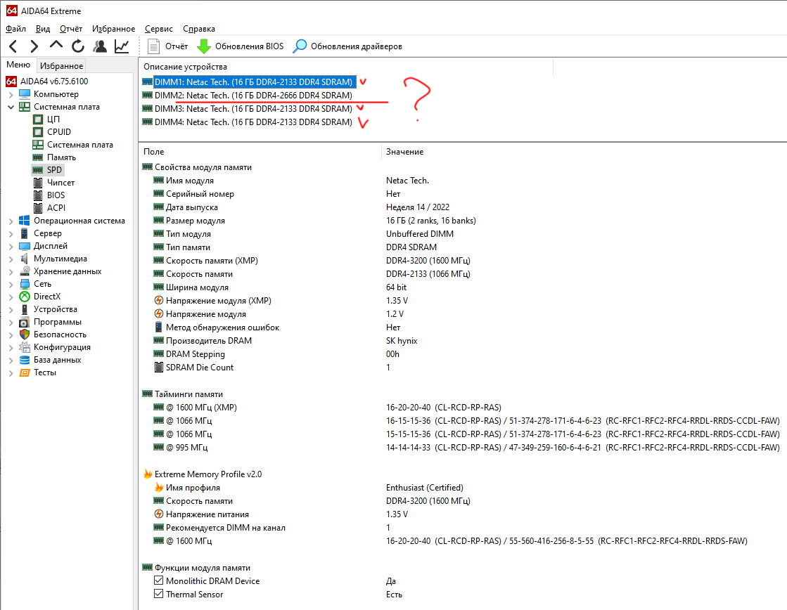

Кстати, да! Смотрите какую странность я увидел в Аиде, планки покупал вроде одинаковые, но почему одна в Аиде отображается 2666, а остальные три как 2133?
Так должно быть?
инфо xmp из Аиды
Aida-xmp-Netac-ddr4_1.jpg [ 459.02 КБ | Просмотров: 1096 ]
Aida-xmp-Netac-ddr4_2.jpg [ 920.92 КБ | Просмотров: 1096 ]
И еще по трем планкам пишет что есть Термал сенсор, но в HwInfo температура не отображается или должна быть поддержка (или наличие) этого сенсора на материнке?
Так должно быть?
Нет, не должно. Тайфун так же показывает? Видимо планки таки не одинаковые
да так же, информация совпадает.
Ну эти китайцы, ух....!!!!!!!!
