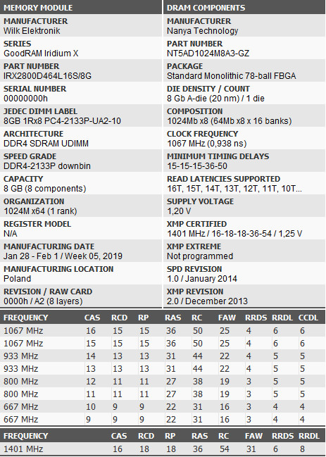

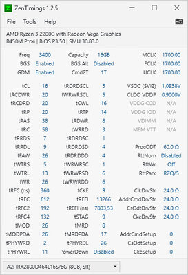

Регистрация: 30.09.2022
jason32
2022-09-30_193827.jpg [ 153.2 КБ | Просмотров: 685 ]
Регистрация: 08.09.2006
Фото: 142
буйвол чипы и проц могут 3400, если это вам нужно, смогут и у вас.

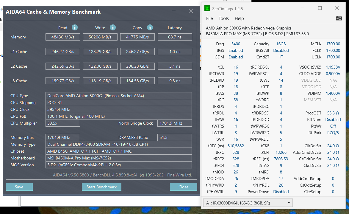

usr721 как бы её стабилизировать
2.jpg [ 314.72 КБ | Просмотров: 675 ]
1.jpg [ 70.85 КБ | Просмотров: 675 ]

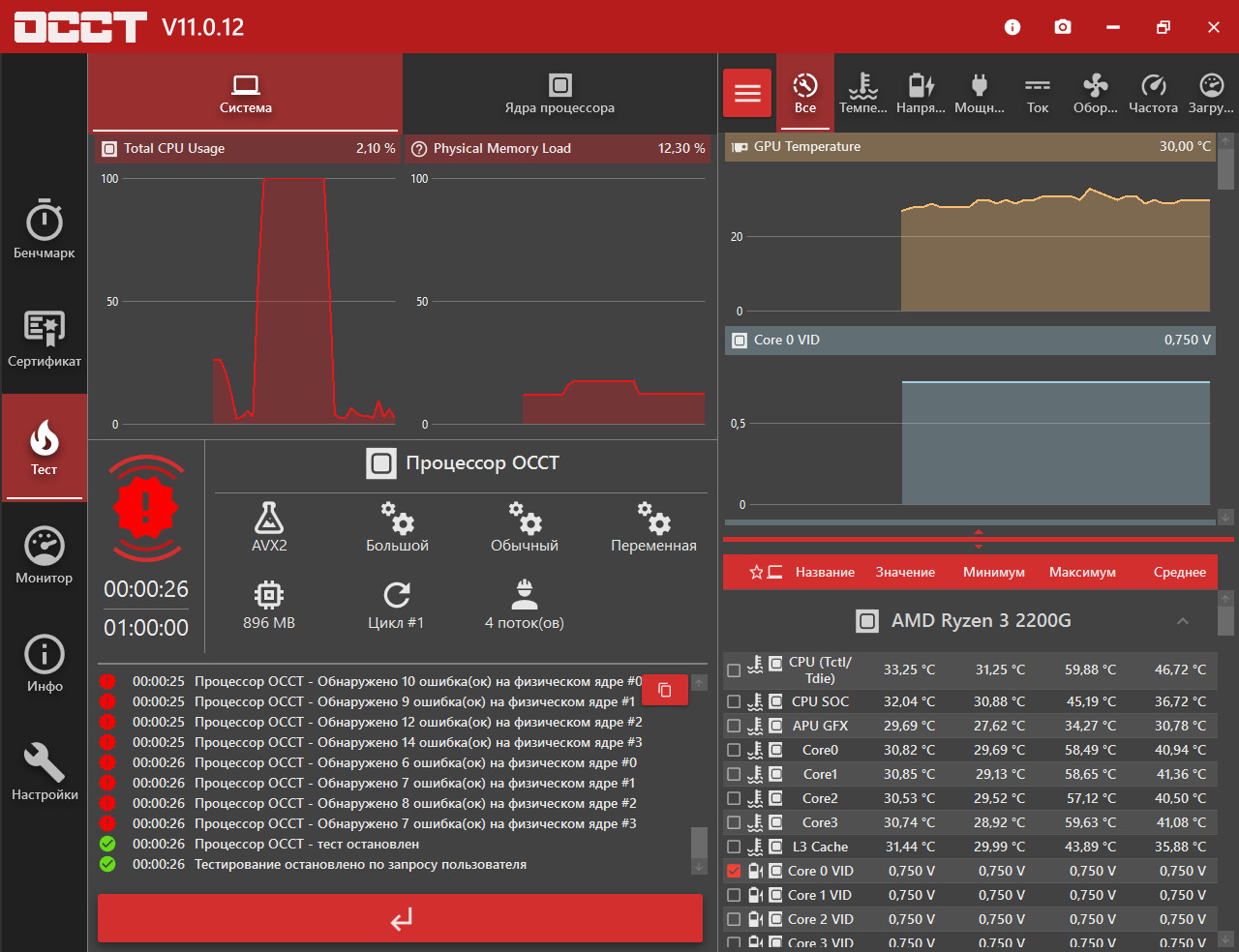

usr721 потестил, те же ошибки

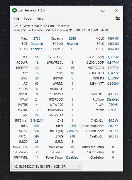

Ребята, если я не прогружаюсь с пресетамИ из калькулятора на 3800mh, а также не могу загрузиться при 3200Mh/fclk1900, то мне только 3733 ковырять(сюда захожу на fast и safe пресетах) ?
3733.JPG [ 66.95 КБ | Просмотров: 490 ]
5900x+AIO LF360ii / MSI MPG B550 Gaming Edge / Crucial BL16G32C16U4B - 3733Mh(16-20-16-38 1.38V) / Msi RTX 3080 Suprim X 12Gb / RM850x 850W

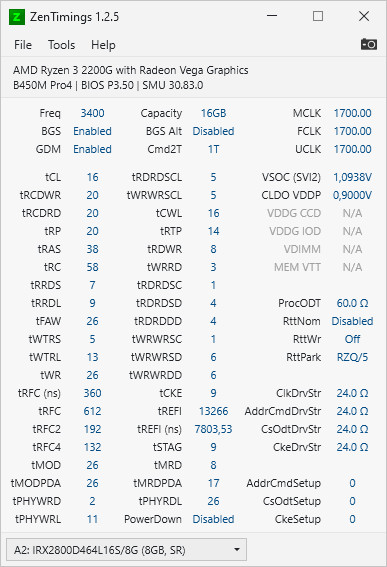

Товарищи, доброе утро!, у кого 5000-ые цпу и память на 3200сl14. Подскажите пожалуйста- какие тайминги можно "расслабить" для стабильности. Нужна плавная работа Пк как по маслу, но на 2133 сидеть то-же не хочется из-за задержек на 80ns.
66223
Оба конфига Safe по калькулятору; первый вызывает WHEA- когда нагрузка с машины падает, и видимо включаются какие -то энергосберегающие, второй справа, стабилен - но по таймингам вероятно то-же кривой.
Озу прогревается до 49-53. TRFc может выставить побольше -до 516? -
