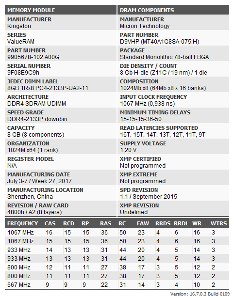

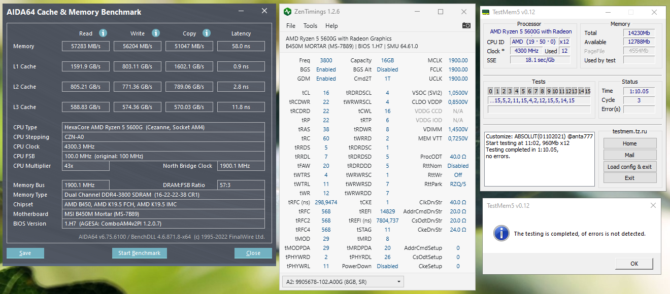

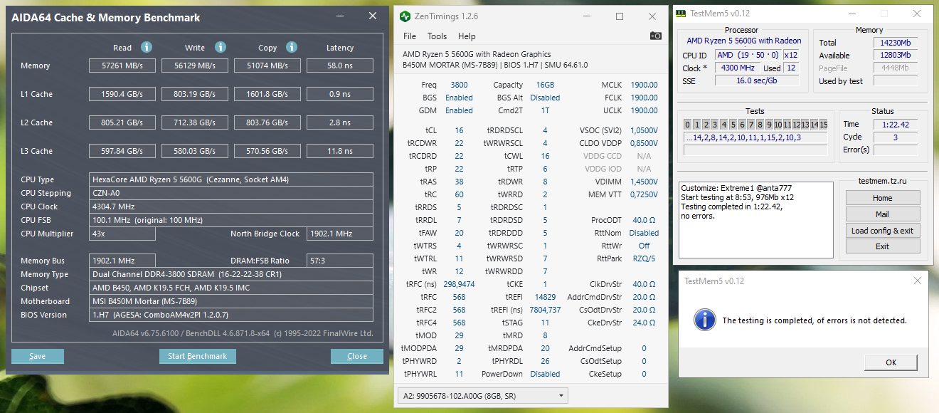

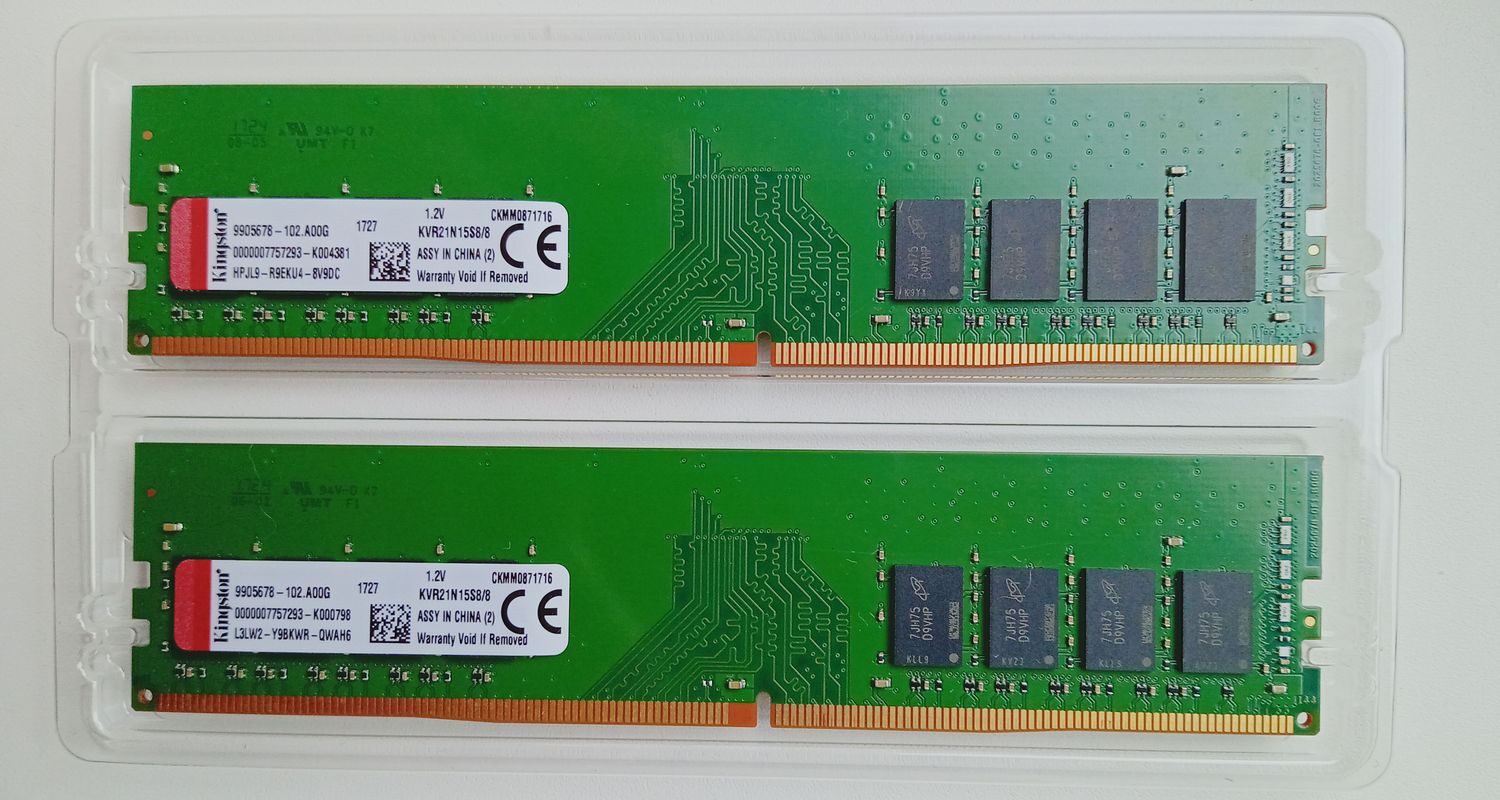

Погонял старые зеленки Kingston KVR21N15S8 2133 на чипах Micron RevH (H-Die, M8H, D9VHP), которые якобы практически как попсовые RevE.
Выше 3800CL16 - не стабильно, лишь совсем легкие тестики проходит при 4000+.
Есть запуск и работа при гораздо меньшем напряжении, но опять же, не до конца стабильно.
GDM-OFF+CR1 - тяжеловато, при 3800CL16-17 полной стабильности не нащупал.
Встройка в дифолте, гонял с дискреткой.
Активный охлад 140мм 800 об/м.
Ожидал, что 4000 с вменяемыми таймингами поедут…
M8H OEM 2x8 3800CL16@1.45v
3800 GDM 16-22-22-22 38 60 5 7 12 568 1.45 ext++.png [ 278.85 КБ | Просмотров: 773 ]
3800 GDM 16-22-22-22 38 60 5 7 12 568 1.45 abs++.png [ 279.26 КБ | Просмотров: 773 ]
Snap21092022192716.png [ 31.49 КБ | Просмотров: 773 ]
IMG_20220924_132037_HDR.jpg [ 187.12 КБ | Просмотров: 758 ]

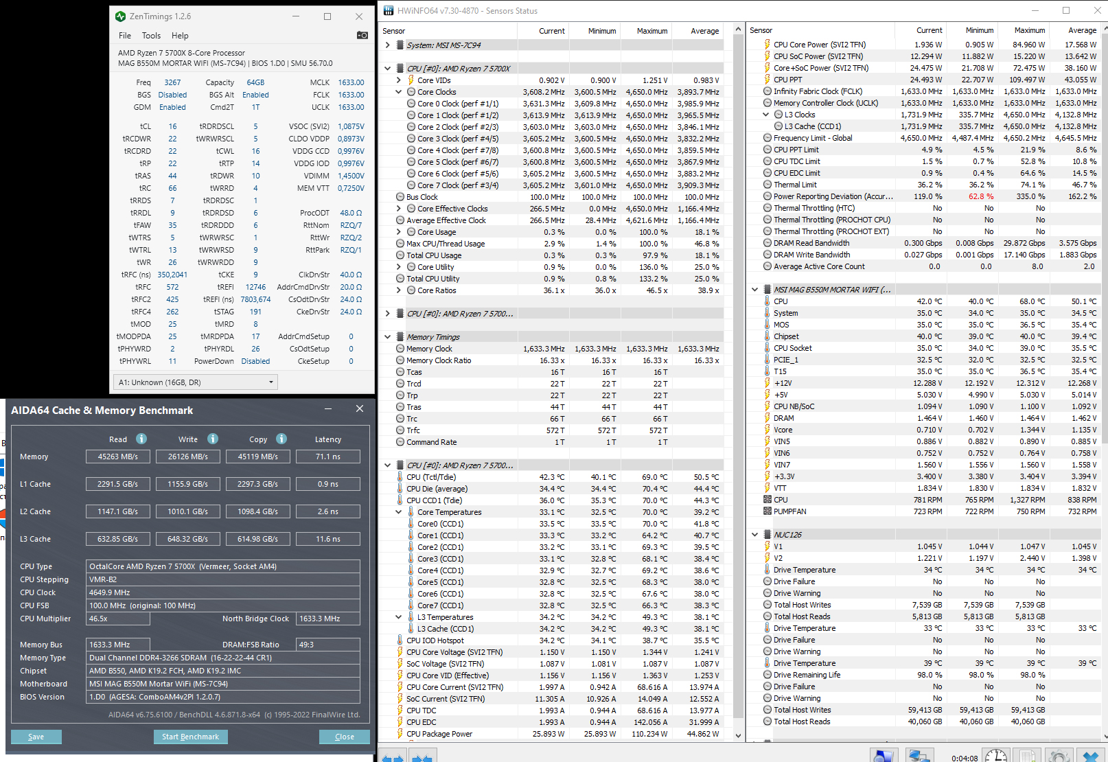

CAD BUS - АВТО или 40-20-24-24
Сбросил параметры по процессору в авто, на этих настройках удалось достичь только вчерашний предел в 3266,
Netac ddr4 память-1633_3266-настройки usr721
20_память-1633_3266-настройки usr721.jpg [ 1.4 МБ | Просмотров: 750 ]
Так же проверил варианты до 3600, запускаться не захотела, ни на одной частоте, даже повысил напряжение Dram до 1,45, и vSOC до 1.1v, результата не дало.

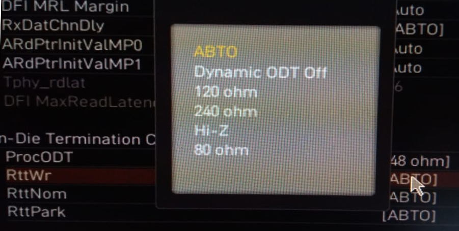

Кстати где вот эти RTT 7/3/1 настройки в таком виде? У меня в материнке есть вот такие, и там совсем другие значения на выбор
RTT b550 msi Mortar
вопрос-по-RTT.jpg [ 214.07 КБ | Просмотров: 750 ]

Alvar_i писал(а):
з.ы. Если удастся приколхозить прямой обдув памяти, попробую dram на 1,5v.
Думаю, задирание напряжения здесь уже не поможет :-(
Добавлено спустя 1 минуту 10 секунд:

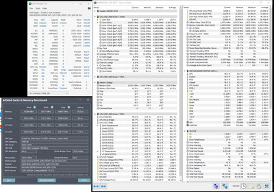

Регистрация: 15.05.2009
usr721 писал(а):
Прогоняйте хотя бы SuperLight2 для начала - в шапке ссылки на конфи
Прогнал, ошибок нет :super:
Тогда попробую взять большие частоты. А тайминги норм?

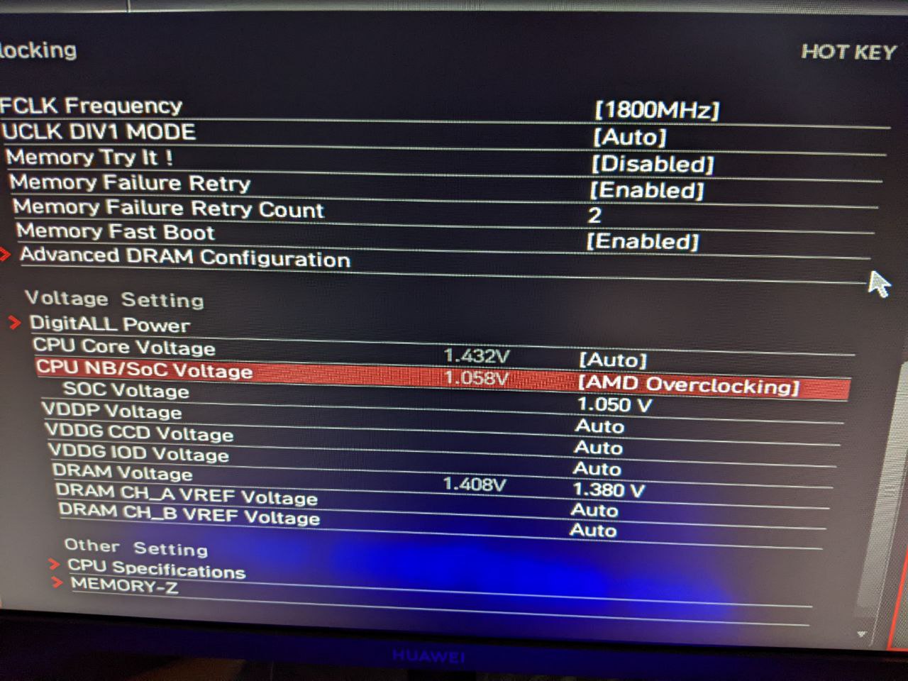

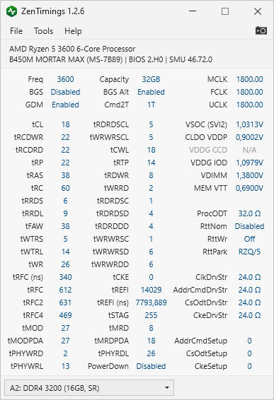

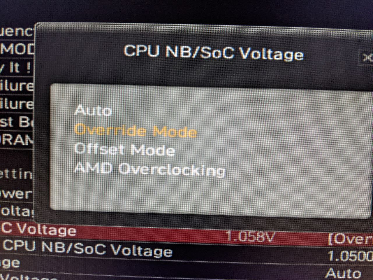

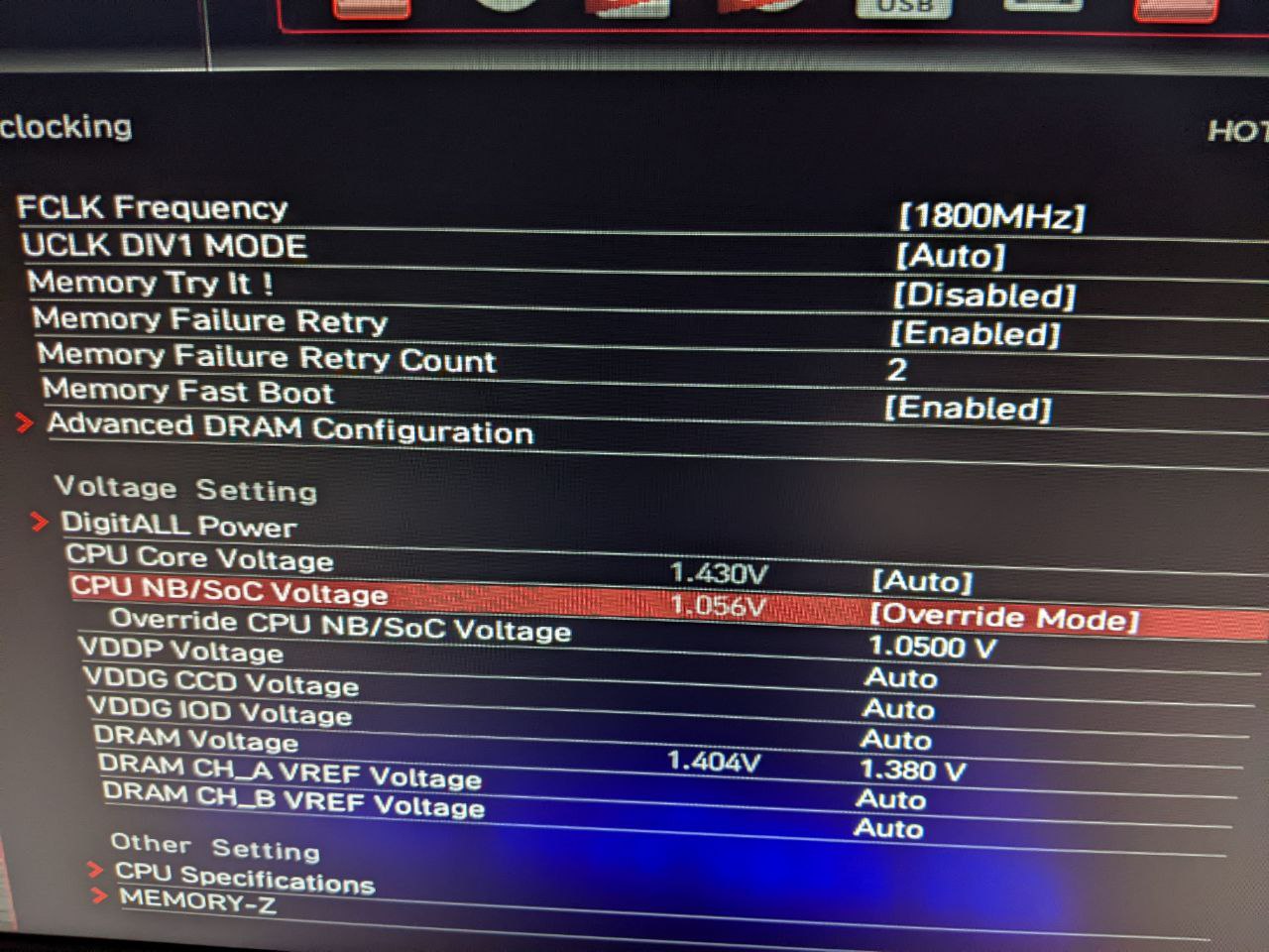

Регистрация: 18.09.2022
usr721, у вас VSOC=1.05v ровно. Как вы это выставили?
У меня в стабильном конфиге на 3600 стоит CPU NB/SoC Voltage -> Override CPU NB/SoC Voltage = 1.05V, но в ZenTimings напряжение 1.0313V.
И конфиг (3600, 18-22-22-38 60, tRFC=612, 1.38 vdimm, 1.05 vsoc) перестал быть стабильным. Сейчас запустил его в 1usmus_v3 - 3 ошибки - 0, 5, 4.
ZenTimings stable?
ZenTimings_3600_Stable.png [ 32.86 КБ | Просмотров: 701 ]
Возможно, из-за неверного VSOC. А когда-то проходил, видимо, случайность. Хотя anta777 спокойно прошел в экстриме и универсал.
У меня вот так в uefi указано:
Override Mode
override.jpg [ 198.62 КБ | Просмотров: 701 ]
Варианты
list.jpg [ 309.69 КБ | Просмотров: 701 ]
AMD Overclocking
overclocking.jpg [ 184.71 КБ | Просмотров: 701 ]
В ZenTimings нет разницы между Override Mode и AMD Overclocking - 1.0313 V.
★AMD Ryzen 5 3600 ★Gigabyte Eagle Radeon RX 6500 XT ★XPG Gammix D20 2x16 3200 (32 Gb) ★MSI Mortar Max B450M ★M2 NVME: Gigabyte 256 Gb ★Corsair RM650x
Регистрация: 08.09.2006
Фото: 142
У меня LLC 3 стоит.
Добавлено спустя 2 минуты 37 секунд:
Значит он и не был стабильным.
8700g, lf ii 240, b650e-snow, micron 2x16, rm550x, define mini c
