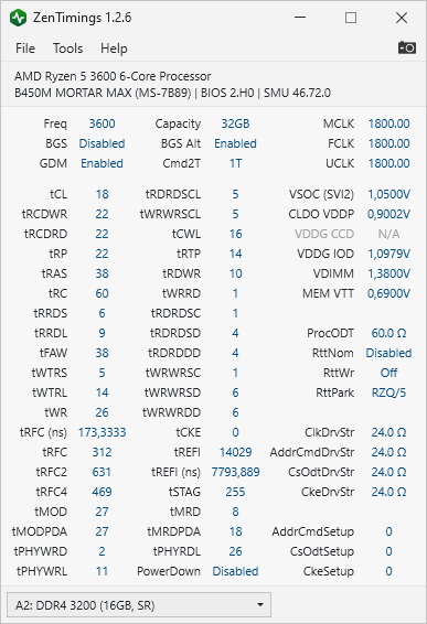

У меня в LLC 3 дает в простое скачки VSOC = 1.375 - 1.438, а LLC 2 скачки 1.438 - 1.375.
Менял SOC LLC.
LLC 1 поставить не рискну, лучше, наверное, VSOC поставить чуть побольше для компенсации.
От чего еще может зависеть компенсация напряжения?
★AMD Ryzen 5 3600 ★Gigabyte Eagle Radeon RX 6500 XT ★XPG Gammix D20 2x16 3200 (32 Gb) ★MSI Mortar Max B450M ★M2 NVME: Gigabyte 256 Gb ★Corsair RM650x
Регистрация: 08.09.2006
Фото: 142
amig03 у нас доски одинаковые - не знаю что там у вас и почему прыгает :-)
Меньше 3 не надо ставить на этой доске, у меня хоть радики приклеены на феты фаз SoC.
8700g, lf ii 240, b650e-snow, micron 2x16, rm550x, define mini c
Регистрация: 18.09.2022
Да, увидел :) Может быть влияет вся система в целом.
Выставил vSoC = 1.0625, теперь по факту оно в пределах 1.05 - 1.0563.
Видимо, LLC влияет на все:
ProcODT в авто взлетело почти в два раза 32 -> 60 Ом, буду снижать.
А tRFC в авто упал в два раза 350ns -> 173ns.
ZenTimings
ZenTimings_3600_LLC3.png [ 32.88 КБ | Просмотров: 1235 ]

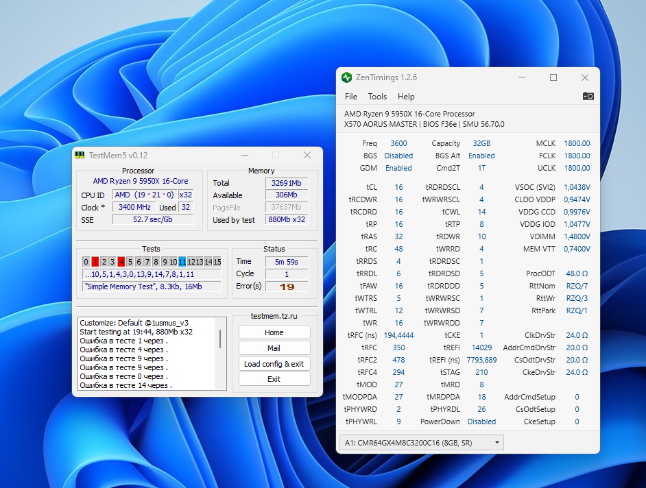

Remarc писал(а):
twr 16,напряжение на память меньше сделай,trfc 350-450
вот такие ошибки продолжаю получать
memory_usmus.png [ 860.33 КБ | Просмотров: 1183 ]
https://valid.x86.fr/emrpcl
Профиль системы: https://sysprofile.ru/p/1/Zorro
Регистрация: 29.03.2017
icebeltik
Вы свои текущие параметры покажите. Народ сопровождайте свои проблемы ссылкой на свои текущие параметры, даже если вы считаете, что относительно недавно их приводили.
Фото: 142
zorro2004 что за чипы? Первички и RFC ужимаете будто там S8B или N8B.
Выставить 16-20-20-20 38 58 480 и тест заново.
Но лучше сперва определить чипы, можно на стикере глянуть номер ревизии.

Alvar_i два модуля тоже пробовал, на скорую руку выше 3333 тоже не едут никак.
Это странно тк у меня раньше были модули на чипах более старой ревизии AFR - 4Gbit H4A, которые легко ехали 3466 даже на первых ZEN.
Может потом еще попробую…
3466 16-18-18-18 38 52 448 1.35 AIDA.png [ 92.49 КБ | Просмотров: 1088 ]
