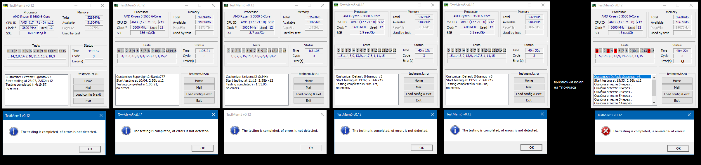

пока что так, остальное завтра :-( с tFAW 48 тм5 тестирует оооочень медленно)

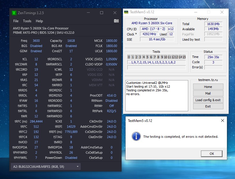

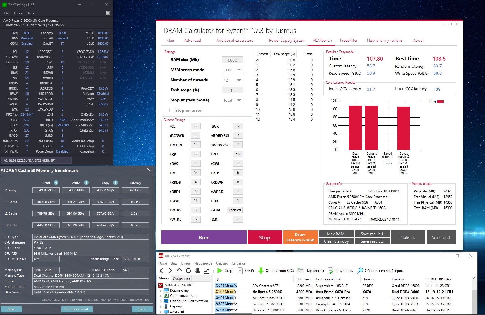

Регистрация: 13.09.2019
Откуда: Челябинск
DRAM Voltage = 1.7 V
VPP MEM Voltage = 2.8 V
3600 CL12 M8E
Снимок экрана 2022-10-02 173633.jpg [ 132.5 КБ | Просмотров: 707 ]
Снимок экрана 2022-10-02 174317.jpg [ 435.87 КБ | Просмотров: 707 ]

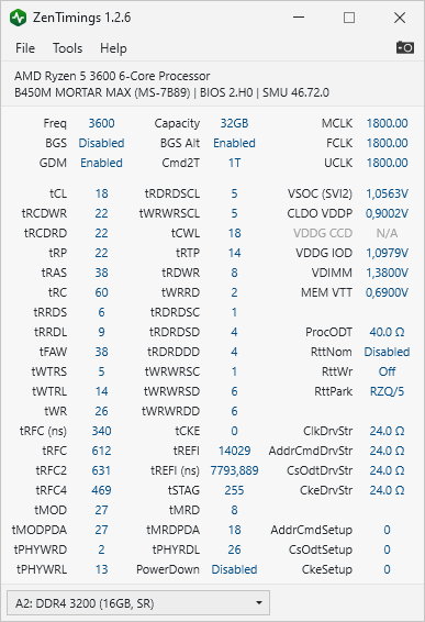

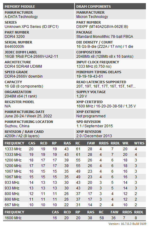

Помогите, пожалуйста, разобраться.
Пытаюсь найти устойчивый конфиг для 2xM16B
Такой конфиг выдал 1 ошибку (тест 0) в 1usmus_v3:
3600, 1.38 vdimm, 1.05 vSoC, 18-22-22-38, tRC=60, ProcODT=40, tRFC=612
Отталкивался от этого конфига и регулировал:
1) tRAS + tRC: 38, 60 -> 40, 62. Результат: 6 ошибок 005540
2) tRP + tRAS + tRC: 22, 38, 60 -> 24, 40, 64. Результат: 5 ошибок 05505
3) ProcODT: 40 -> 36.9. Результат: 6 ошибок 00054(14)
4) vDIMM: 1.38 -> 1.4. Результат: 3 ошибки 055
5) vSoC: 1.05 -> 1.075. Результат: 5 ошибок 55540
6) CLDO_VDDP: 0.9 -> 0.85. Результат: 4 ошибки 0550
7) tRFC: 612 -> 576. Результат: 7 ошибок 00543(14)(15)
На ночь запустил тест экстрим, утром суперлайт и универсал, затем два раза 1usmus_v3, и все прошли без ошибок!
Ну и на 10 мин тест кэша и памяти в AIDA запустил - тоже все ок.
Потом отключил комп на полчаса, чтобы все остыло и запустил 1usmus_v3 - 6 ошибок в тестах 00053(14).
Есть явная зависимость от температуры плашек.
Я уже не знаю, что крутить :-(
Возможно единственный выход - это откатывать частоту до 3400 или 3200 и не париться. Убил уже не один день(
ZenTimings на описанном конфиге

Thaiphoon
Thaiphoon.png [ 37.45 КБ | Просмотров: 699 ]
Ошибки полезли не из-за того что планки остыли, а потому что система нестабильна. И эта нестабильность может вылезти через час теста, с утра при запуске "на холодную", через неделю при старте "на горячую" и так далее. Поэтому при тестировании системы её перезагружают с последующими тестами, обесточивают на час, запускают и тестируют по новой и так далее.

Возможно потянет, в теме по Ryzen 2000 лежит результат elesin38 на 2600X с S8B 3533 13-13, а в этой теме в шапке результат r2dsf на 2700 с S8B 3600 14-14 GDM Off

Регистрация: 08.09.2006
Фото: 142
amig03 первички повышайте до 23-24 или 3400 и делайте CL16.
Вот, для примера, мне здесь тоже пришлось повысить до 24 на Micron (не пойми каком - Тайфун не определил и на M8E не похоже), иначе были единичные ошибки. Не красиво, зато эффективно))
Чипы ваши пока не столь здесь популярны, проверенной опытным путем инфы мало…

amig03 писал(а):
Остался бы, но там ошибки :)
Ага, я уже забыл, уж не обессудьте, столько всего пишется здесь…

Регистрация: 18.09.2022
Пока за 7 минут 2 ошибки в тесте 0...
3600, 1.38, 1.05, 18-24-24-40, tRC=64, tRFC=612, ProcODT=40.
Буду комбинировать с другими параметрами, смотреть.
★AMD Ryzen 5 3600 ★Gigabyte Eagle Radeon RX 6500 XT ★XPG Gammix D20 2x16 3200 (32 Gb) ★MSI Mortar Max B450M ★M2 NVME: Gigabyte 256 Gb ★Corsair RM650x
Фото: 142
18-24-24-24 46 70
ProcODT АВТО
vDIMM 1.4v
Еще я бы сразу и вторички базовые расслабленные выставлял, мне лично так удобнее:
tRRDS 6 (8)
tRRDL 8 (10)
tFAW 24 (32)
tWTRL 4 (6)
tWTRS 12 (14)
tWR 16
tRTP 8
Если никак, понижайте уже частоту и CL16, наверное :-(
Проц, кстати, без разгона - LinХ 070 проходит без невязок и ошибок? Не помню…
Если есть ошибки, особенно в начале, до конца можно по-моему не ждать.

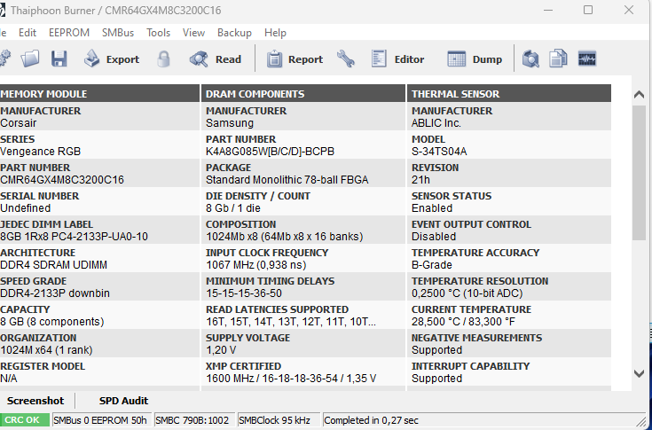

Регистрация: 20.09.2004
usr721 писал(а):
что за чипы? Первички и RFC ужимаете будто там S8B или N8B.
как я понял - это бдай самунга
tb.png [ 60.68 КБ | Просмотров: 569 ]
https://valid.x86.fr/emrpcl
Профиль системы: https://sysprofile.ru/p/1/Zorro
Фото: 142
По данным Тайфуну это понять невозможно (PSD прошита недостаточно полно, грамотно), о чем сам он вам и говорит, специально указывая на одну из трех ревизий - B-Die, C-Die, D-Die.
По этому, насколько я помню, вам изначально было предложено посмотреть версию ревизии в том числе и на стикере модулей.
Впрочем, у вас все же кит 4x8 и поэтому это все же похоже на SEC B-Die, но не отборный.
Смотрите стикер, в общем, хотя и это тоже будет не до конца достоверно. Затем обращайтесь снова.
