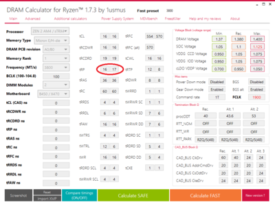

Регистрация: 01.10.2022

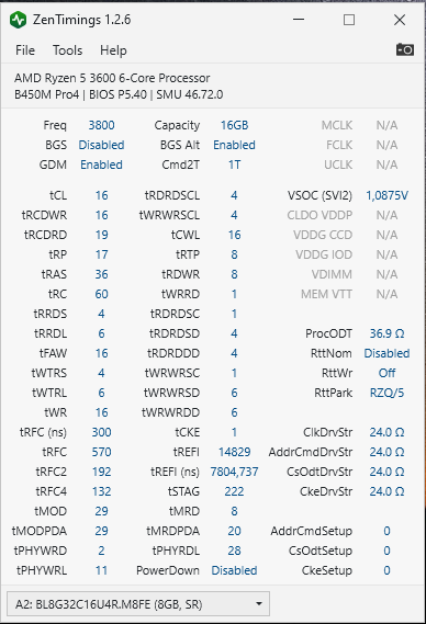

Всем привет. Смотрю ваши результаты и данные DRAM Calculator, почти у всех Ballistix на частоте 3600cl16 выставляется tRP=16.
Мой комплект, при выставлении tRP=16 сразу сыплет ошибки в тесте ТМ5, но при tRP=17 всё ок. Вопросы: есть ли разница между значениями tRP 16 или 17? Или мне не стоит заморачиваться и оставить значение 17?
ZenTimings, напряжение 1.4В
ZenTimings.PNG [ 36.02 КБ | Просмотров: 1333 ]
DRAM Calculator
dramcalc.png [ 85.64 КБ | Просмотров: 1333 ]

Регистрация: 30.04.2013
у тебя 3800 частота,разница незначительна

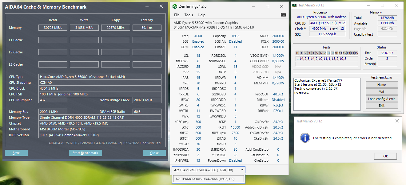

Регистрация: 03.04.2018

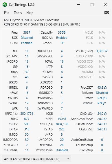

Привет господа, поставил, разогнал, работает без ошибок, но ZenTimings не показывает FCLK, почему?
Пробовал и авто, и вручную частоту ставить, запускается даже на 2000, но проверить негде
ZenTimings_Screenshot.png [ 32.35 КБ | Просмотров: 1289 ]
CPU: Ryzen 9 5900X + Asus RYUJIN 240
MB: ASUS X470-F Gaming
RAM: TEAMGROUP UD4 3600MHz 2x16 Gb @3866 1.36v
GPU: Asus ROG RTX2070S OC

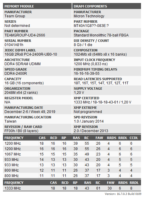

Сразу извиняюсь за некропост, просто искал по теме Vulcan и наткнулся, вот :)
Есть у меня один старый модуль 16GB из этой серии с бомже XMP 2666 18-18-18-43 1.2v.
Так как теперь стоит проц с быстрым КП, решил и его прогнать, оценить возможности, так сказать.
Получилось 4000 легко. Правда, tRCDRD для пущей стабильности пришлось сильно задирать (так что это точно не M8E), как и напряжение, да и модуль один.
Чипы - какой-то неопределенный 8Gb Micron с JEDEC 2400, полагаю, M8H или что-то более древнее (M8B, M8D), но это не точно…
TeamGroup Vulcan Z 2666CL18@1.2 ---> 4000CL18@1.44
4000 GDM 18-8-25-25 45 70 5 6 12 600 1.44 ext++.png [ 314.65 КБ | Просмотров: 1039 ]

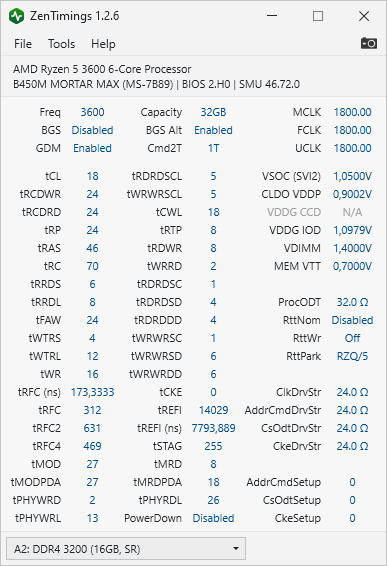

Регистрация: 18.09.2022
usr721 писал(а):
18-24-24-24 46 70
ProcODT АВТО
vDIMM 1.4v

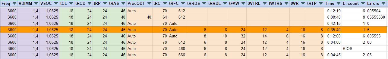

usr721 писал(а):
Еще я бы сразу и вторички базовые расслабленные выставлял, мне лично так удобнее:
tRRDS 6 (8)
tRRDL 8 (10)
tFAW 24 (32)
tWTRL 4 (6)
tWTRS 12 (14)
tWR 16
tRTP 8
Вот что получилось
Скриншот от 2022-10-03 12-27-56.png [ 37.24 КБ | Просмотров: 1233 ]
ZenTimings для выделенной строки
ZenTimings_3600_u4.png [ 32.79 КБ | Просмотров: 1233 ]

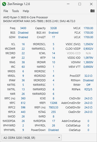

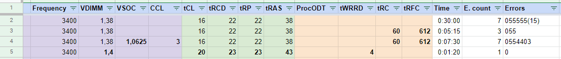

В итоге откатился на 3400:
Что натестировал
Скриншот от 2022-10-03 10-32-14.png [ 19.07 КБ | Просмотров: 1233 ]
ZenTimings 3400, 1.38, 1.0625 vSoC, 16-22-22-38, tRC=60, tRFC=612
ZenTimings_3400_1.png [ 32.75 КБ | Просмотров: 1233 ]
По-моему, уже плохо. Мать не может подобрать параметры? Слабый КП? Брак плашек? К слову, я обновился до последнего биоса, когда недавно этот комп собрал.

★AMD Ryzen 5 3600 ★Gigabyte Eagle Radeon RX 6500 XT ★XPG Gammix D20 2x16 3200 (32 Gb) ★MSI Mortar Max B450M ★M2 NVME: Gigabyte 256 Gb ★Corsair RM650x
Регистрация: 08.09.2006
Фото: 142
amig03 не обольщайтесь - у меня проц с двумя КП и это главная причина ;)
Здесь есть гонщики с многолетним стажем, вот к кому стоило бы прислушиваться. А я лишь с месяц как проц обновил и решил вот немного побаловаться, поэтому и отмечаюсь пока что часто.
Сперва находим стабильные первички и RFC, затем остальное. Если никак не едет - чипы и/или КП просто не могут. Вот и все.
Добавлено спустя 4 минуты 43 секунды:
amig03 писал(а):
Например, с ProcODT авто за весь тест 7 ошибок, а с ProcODT=40 - 3 ошибки.
Значит причина не в ProcODT и крутить нужно другое. Если ошибки многочисленные и прямо со старта - как правило, первички, RFC или напряжение. Хотя и из правил бывают исключения))
Добавлено спустя 7 минут 42 секунды:
RFC 173ns?
Если данные из таблички с гайда гитхаба верны, для M16B RFC 280-310ns и при 170ns у вас просто не должно было бы ничего заводиться :roll:
Впрочем, чипы все еще можно считать довольно свежими, так что просто похоже не вся инфа еще до конца достоверна.
Я и сам удивлен) Скорее всего наврал тайфун, либо же M16B смогли каким-то образом.
Попробую для начала на 3400:
20-24-24-42 на 1,38 и на 1,4 vDIMM при 1.05 и 1.1 vSoC со всем остальным в авто.
Далее понижать первички.
Ну ведь какой-то окажется стабильным?
Если найдется, то потом пытаюсь регулировать ProcODT, tRFC, tRC.
С остальными возьму значения с гайдов, т.к. не знаю, что нужно крутить.
Стоит ли LLC оставлять в Mode 3 или делать автомат?
Последний раз редактировалось amig03 03.10.2022 14:13, всего редактировалось 2 раз(а).
