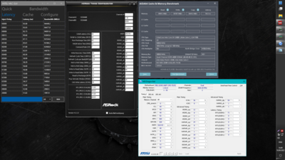

Регистрация: 15.07.2020
Для сравнения латентности , псп и ртл за одно
Gear4_cr2
gear4_cr2.png [ 961 КБ | Просмотров: 659 ]
Gear2_cr2
gear2_cr2.png [ 949.11 КБ | Просмотров: 659 ]
Gear2_cr1
gear2_cr1.png [ 972.27 КБ | Просмотров: 659 ]
Gear4_cr1 не бутает. даже в джедеке[off]Еще капризнее режим чем на геар 2[/off]
