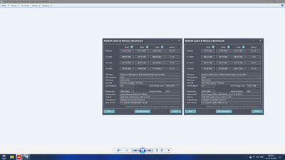

Пару недель назад писал, что не выходило разогнать память на AB350M Gaming, обновил биос и таки получилось завести и дуал режим и ХМР на памяти, результаты AIDA64 до и после на картинке.
И всё хорошо, но стали вылетать изредка синие экраны, причём не во время нагрузки или игр, а каких-то повседневных задачах типа лёгкого браузинга, с самыми разными кодами ошибок, подозреваю, что это как раз таки из-за разгона, хотя память вроде как под такую частоту заточена.
Что можно здесь сделать? Поднимать напряжение?

SwiPTorrent прогнать тест TM5 https://disk.yandex.ru/d/UIlbVsjB3gUO2w
Запускать от админа, подгрузить конфиг SuperLignt2 или 1usmus_v3.
Перед запуском теста выгрузить и закрыть весь не обязательный софт, чтобы память и фон ОС были как можно более свободными и чистыми. Во время теста комп не трогать.
Ни одна ошибка и/или тем более бсоды недопустимы.
Слоты использовать 2,4 - в вашем случае, красные. Модулей ведь 2?
Если ошибок не будет, приходить снова с инфой по настройкам и чипам памяти - скрины ZenTimings и Thaiphoon Burner.

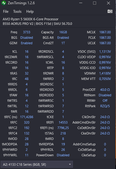

Здравствуйте!
Подскажите пожалуйста, что можно улучшить и как?
Память b-die, процессор r5 5600x, плата b550 aorus pro v2 bios f15d(1.2.0.7 agesa):
Patriot 4133cl18 xmp (PVB416G413C8K)
Первичные тайминги пока что не старался ументшить, т.к нужен ещё больше вольтаж.

wenslpal писал(а):
что можно улучшить
tRFC 272 (280)
Я для себя такие значения определяю: vdimm 1,35 - 160 нс, 1,4-150, 1,45-140, 1,5-130 нс. Выставляемое в биосе значение в тактах делим на 1,9 (для частоты 3800; 1,867 для 3733), получаем наносекунды.
можно попробовать:
выключить GDM
tRFC 288
tWTRL 8
ну и вольтажи покрутить vsoc,vddp,ccd,iod... не знаю, действительно ли такие нужны

wenslpal писал(а):
Здравствуйте!
trfc 260-280 trtp 6 twr 12 trdrd/wrw scl 2-3

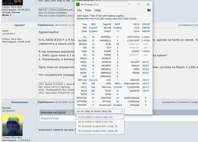

Здравствуйте!
Есть ASUS B350-F и 4 плашки по 8 G.Skill Trident Z RGB. Одни на samsung b-die, другие на hynix хз каком. Как лучше их совместить в какие слоты ставить?
Я так понимаю варианта 2:
1. Либо одни чипы в 1 канал, другие в 2. Кстати, есть ли разница в какой канал какие?
2. Перемешать и воткнуть разночиповые плашки в каждый канал.
Проц пока не определен, может быть будет Ryzen 5 3600, но это не точно, сейчас система на Ryzen 3 1200 временно.
Что посоветуете комрады?
Самсунговские b-die 1 и 3 слот,остальные 2 и 4.
Ryzen 5 5600G . Asrock AB350GamingK4 . Patriot PVS416G400C9K 2*8 4000cl16 .Samsung 860evo 250 +Adata sx6000lp 1TB .Corsair RM 550x
Регистрация: 15.09.2009
У меня если одинаковые планки в одном канале(без разницы в 1 и 3 или 3 и 4 слотах), то запускаются на шаг ниже, чем когда разные в одном канале. С одинаковыми таймингами, понятно. И все преимущество по производительности, когда одинаковые в одном канале сходит на нет. Соответственно, если будет одна частота везде, или плевать на один шаг, то производительнее будет ставить одинаковые в один канал. Плюс худшие чипы ставить ближе к процу.
ASUS B350-F скорее всего дейзи чейн, так что либо
либо сначала бидаи в 3 и 4, хуниксы в 1 и 2 и наоборот попробовать, если так запустятся на шаг выше по частоте с теми же таймингами.

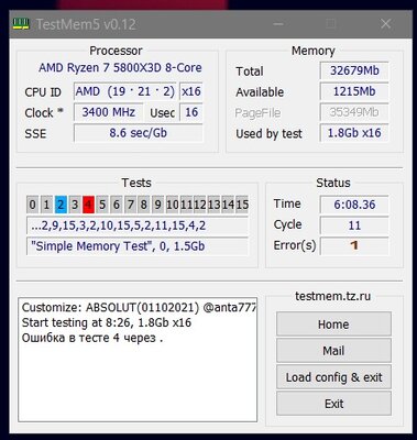

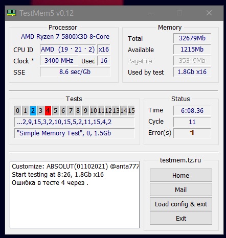

Приветствую всех разгонителей. В тесте тм5 Анта абсолют появляется 1 ошибка на 4 этапе. Причем это всегда одна ошибка, настроил тест на бесконечные циклы и за 15 прогонов та же одна ошибка в 4 тесте, как и при стоковых 3 прогонах. В шапке темы расшифровка ошибки не приведена. В какую сторону копать?

Ultimauser телепатов нет, что у вас за чипы и что пережато
Вообще, по моему скромному опыту, повышал бы первички (RDCRD, RP, RC +1 или RDCRD, RP +1 и RAS -1).
Также может быть пережат RRDS и/или WTRL.
Напряжения и сопротивления маловероятно. AddrCmdDrvStr разве что порой ставлю 20.

Регистрация: 03.04.2018
usr721 память на micron b die 16gb
Скриншот zen timings.
https://ibb.co/nPdwvSZ
Самое интересное, что это стабильный конфиг на постоянку, не для бенчей. Для бенчей там 1.55в и 4066 + ещё более ужатые третички и там ошибок нет. Просто на постоянку я остерегаюсь такую напругу давать.
