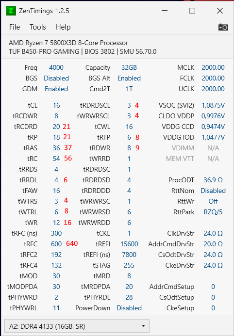

WTR пережаты, начал бы с них - 4-11 или хотя бы 4-10 для начала.
RFC на 16Gb чипах рекомендуется кратным 16 - делаем 608
Также RP уровнял бы с RCDRD, то есть 20 и соответственно, RC+2.
Чипы эти не гонял, не верен что стабильно держат SCL 3. Тоже касается и RRDL 4. Но эти две вещи думаю лучше оставить напоследок.
WHEA нет, я так понимаю?
Хотите что-то выявить, тестим эти вещи по отдельности, но времени уйдет вагон, как вы сами понимаете.

Это весьма явная нестабильность. Для начала просто слегка откатите все тайминги, если нестабильность останется значит 2000 и более по FCLK это слишком много и стабильность может пойти крахом от любого чиха, стоит откатить частоту на шаг ниже
Пример
Тайминги Ultimauser.png [ 67.17 КБ | Просмотров: 610 ]
Исходя из тестов I2HARD чипы M16B могут в RRDL = 4 и SCL = 2 (как и мои M8E)

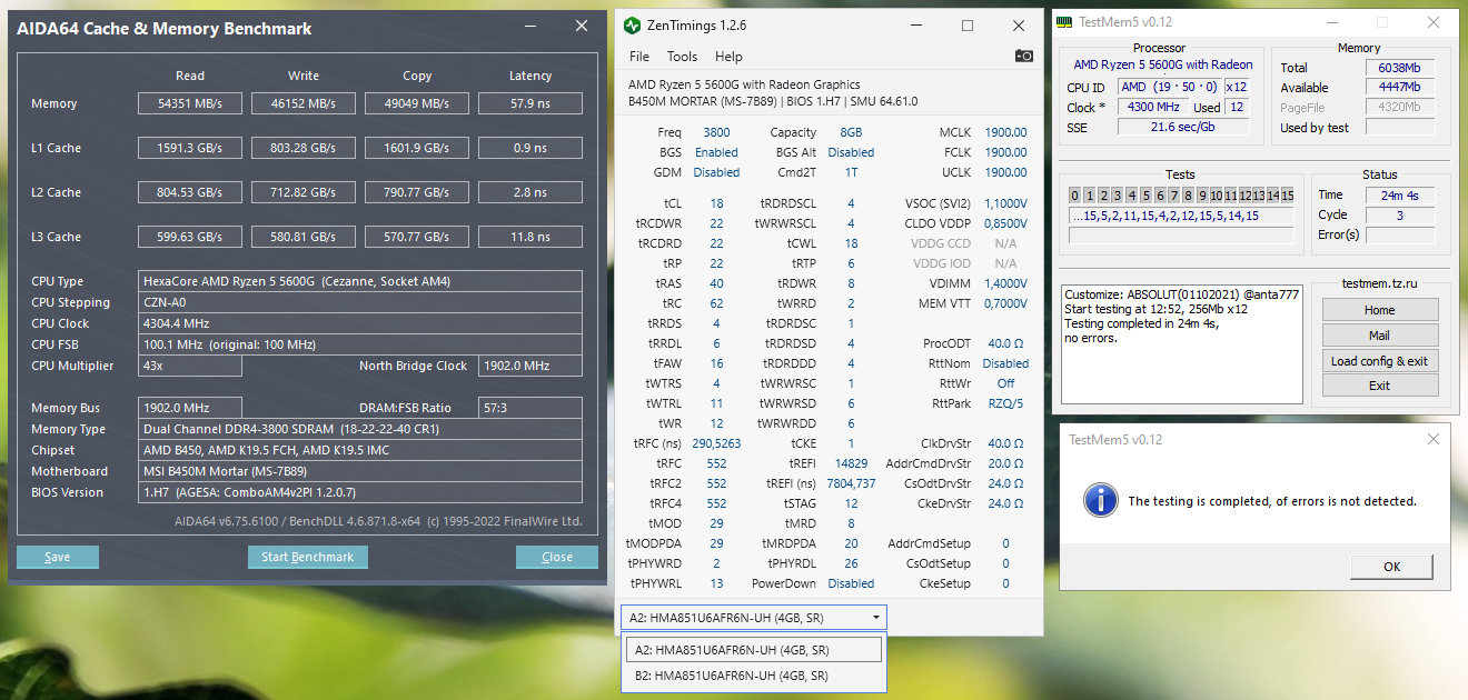

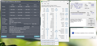

usr721 писал(а):
Alvar_i два модуля тоже пробовал, на скорую руку выше 3333 тоже не едут никак.
Это странно тк у меня раньше были модули на чипах более старой ревизии AFR - 4Gbit H4A, которые легко ехали 3466 даже на первых ZEN.
Может потом еще попробую…
Попробовал - 3800 GDM-OFF+CR1 едут без проблем при 1.4v.
Изначально, когда пробовал, был завышен RFC. Хоть и выставлял 280ns - якобы макс рекомендованный для Hynix AFR, этим зеленкам нужен 290+.
H8A OEM 2x4 3800CL18@1.4v
H8A OEM 2x4 3800 18-22-22-22 40 62 4 6 12 552 1.40 ext++.png [ 346.44 КБ | Просмотров: 442 ]
H8A OEM 2x4 3800 18-22-22-22 40 62 4 6 12 552 1.40 abs++.png [ 347.24 КБ | Просмотров: 442 ]
Кстати, скорость записи гораздо ниже чтения здесь из-за общего объема памяти - лишь 8 ГБ?
Просто 2x4 пробую впервые, а при 2x8 и 2x16 на этом проце при разгоне различных модулей скорость чтения и записи, как правило, была практически идентична, а копирования - на 4000-6000 ниже.
