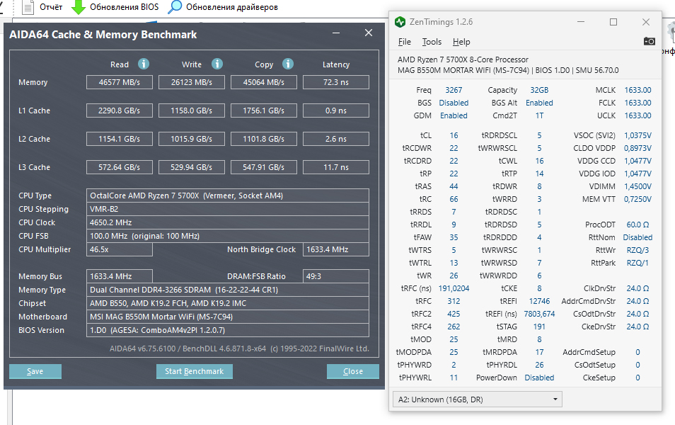

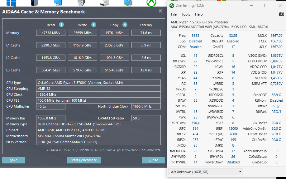

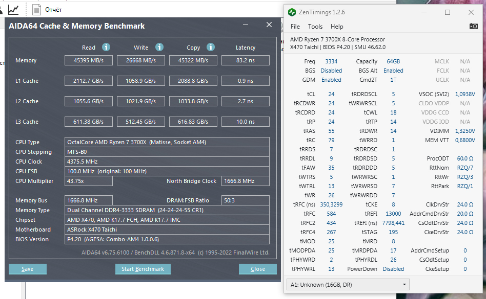

И так продолжим. Так получилось, что выдался свободный бюджет и я приобрел себе ко второму рабочему компу (в профиле) точно такие же плашки 2*16 баллистик 3000. С надеждой произвести честный обмен ))))) И пользуясь случаем провел тест по Netac, согласно настроек от уважаемого usr721, правда с напряжением 1,45. Оставил две плашки, во втором и четвертом слоте, одинаковые по частоте (у меня китайцы прислали винегрет, 3 плашки на 2133, одна на 2333).
Как выглядит винегрет. Если присмотреться разница видна уже на наклейках, радиаторы снимать не стал.
И получил следующие результаты:
Взяли 3266 !
Взяли 3266 Netac
1633_3266.jpg [ 353.31 КБ | Просмотров: 1289 ]
Взяли 3333 !
Взяли 3333 Netac
1667_3333.jpg [ 352.4 КБ | Просмотров: 1289 ]
А вот дальше все, без результата, биос не грузится.
Поставил себе баллистики (5700x/b550Mortar), сначала две плашки, какая же все-таки это прекрасная память! 3800 легко! но правда с ошибками в ТМ5, снизил частоту до 3733 все проходит идеально. Сильно крутить времени не было, надо было работать, поставил все четыре плашки, и они все 4 взяли 3600 с нормальными таймингами!!!! По всем плашкам, без поднятия напряжения, я искренне рад!

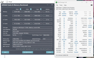

И уже не питая особых надежд, переставил во второй комп (3700x/Asrock x470 Taichi) 4 плашки Netaca, и решил попробовать, а что она там может кроме xmp, и вот тут меня ждал сюрприз!
3267, без поднятия напряжения!
3267 Netac
_5-dram-3267-Netac-тайминги-авто.jpg [ 1.65 МБ | Просмотров: 1289 ]
3334 без поднятия напряжения!
3334 Netac
_6-dram-3334-Netac-тайминги-авто.jpg [ 348.74 КБ | Просмотров: 1289 ]
Ух, ты!
Правда с конскими таймингами в авто, но ведь смогла же!
Дальше правда уже ни в какую, даже на поднятие напряжения не среагировала.

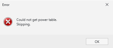

Есть правда странность, при запуске Ztimings, он сначала выдает вот такое сообщение, что это может быть?
Ошибка при запуске ZT
ошибка-ZT-на-3334-Netac.jpg [ 10.73 КБ | Просмотров: 1289 ]
Уменьшение таймингов приводит к невозможности загрузить биос, приходится сбрасывать его перемычкой. Подбирать в будущем придется осторожно по чуть-чуть.
На этой плате я еще не обновлял биос до последнего, он на сайте производителя пока в стадии бета, со свежей агесой и поддержкой zen3, может это наследие старого биоса помогло этой памяти себя так раскрыть?, а может плата просто чуть уровнем выше чем мой 550Mortar? Кто что думает?
на системе 3700x/470Taichi/Netac3200 64g в ОССТ стресстесты памяти и системы прошел по полчаса, без ошибок.
З.ы. да кстати разница в производительности, не только по циферкам в бенче, а скажем в отклике системы, программ, приложений, при памяти 3200 и 3600, есть. Поэтому будущим покупателям, советую, не кроить как поступил я, а брать сразу память с возможностью работать на частоте хотя бы 3600. Не реклама, но тот же асгард, например, можно брать и стоил он приблизительно так же как и Netac хотя частота там была 3600 уже. После того как купил на авито баллистики, появилось объявление с такими же баллистиками, но уже 4*16/3000, за 14т.р. Что считаю очень хорошим предложением, с учетом их возможностей. Хотя везде есть свои риски, у меня это китаец продавший винегрет, на авито могут быть ужаренные/глючные планки.
С уважением и НП.
||5950x||MSI b550MORTAR||4*32 GTRG Gskill 3600|| 1ТbM550+4Tb FireCuda530+ +2ТbMX500+2ТbSX8200Pro||3090ti||Ak620||Sama p1200w||W10Pro21H2
Регистрация: 08.09.2006
Фото: 142
Alvar_i писал(а):
x470 Taichi
Просто это одна из небольшого количества досок с топологией разводки "T", что как раз оптимально для успешного разгона и работы именно 4 модулей.
Думаю, дело банально в этом.

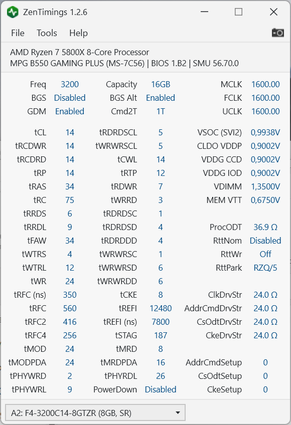

Подкрутил еще малость 4200 конфиг на бидаях:
S8B 2x8 4200CL16@1.48 GMD-OFF+CR1
#77#77
В связи с чем вопросик - FAW держит 14, допустимо ли снижать его до подобных, не привязанных к RRDS значений?
Заметил, что WTR на S8B в какой-то мере масштабируется по напряжению, хотя до конца еще не проверил, не убедился.
4200CL15 тоже кое-как едет, но пока лишь в легких тестах:
S8B 2x8 4200CL15@1.58 GMD-OFF+CR1 --- TM5 Extreme1 errors
Повышение RFC не помогает.
4200CL14 - не едет, даже не заводится.
8700g, lf ii 240, b650e-snow, micron 2x16, rm550x, define mini c
Последний раз редактировалось usr721 11.10.2022 5:41, всего редактировалось 6 раз(а).
