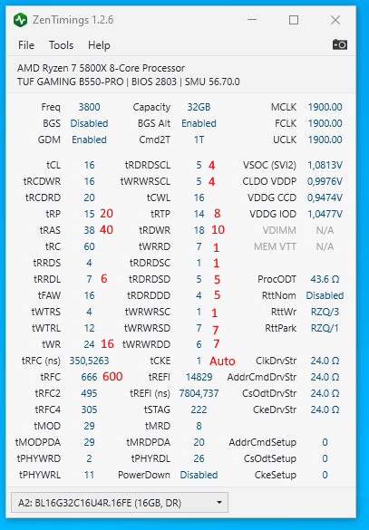

Опытные оверклокеры, можете посоветовать, что ещё можно ужать, чипы микрон е-дай двуранговые
ZenTimings_Screenshot.png [ 35 КБ | Просмотров: 2288 ]
R5-5600x
Asus Strix-f x470
EVGA RTX3060x2
Leadex Titanium 750
CRUCIAL BALLISTIX WHITE RGB 32GB 3733cl16
BeQuiet Pure Base 500DX White
EKWB AIO 360
Регистрация: 10.06.2011
tRP=19
tRAS=39
Добавлено спустя 1 минуту 40 секунд:
RCDWR=8 или 19

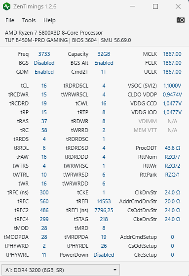

Что можно ещё подкрутить?
37333.png [ 63.69 КБ | Просмотров: 2238 ]
AMD Ryzen 9 9950X3D/Gigabyte Aorus Elite RX 9070XT
Регистрация: 22.06.2017
Фото: 6
-bender-
tRFC ниже 560 никак?
•MSI PRO X870-P• •AMD Ryzen 9800X3D•
•KingBank 6400 CL 30(2x16Gb)• •LG C4 48" TV
•RTX 4080• •Montech TITAN PLA 1000W•
•SMSL M500 MK3•
Регистрация: 16.04.2013
spellcraft Не пробовал, сколько поставить?
Регистрация: 08.09.2006
Фото: 142
-bender- 528 или 544 пробуйте
8700g, lf ii 240, b650e-snow, micron 2x16, rm550x, define mini c
usr721 А остальные тайминги?
Фото: 142
-bender-
tRCDWR 19
tRP 19
tRAS 35
tRC 54
Это не факт, что у вас поедет стабильно:
tWR 12
tRTP 6
SCL оба 3
Для 4 модулей у вас уже хорошо.
usr721 Понял, попробую.

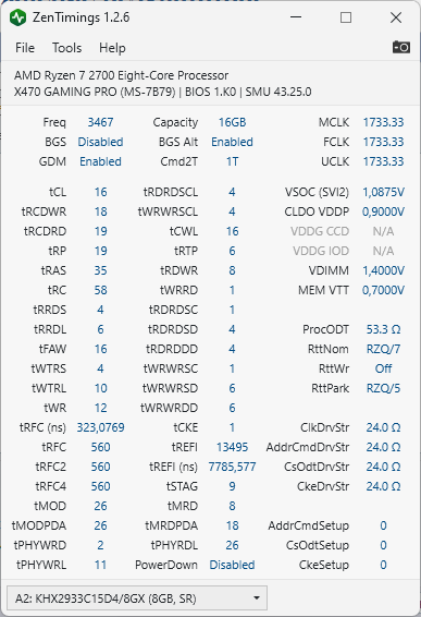

Добрый день. Имеется данный конфиг:
- Ryzen 2700
- MSI X470 Gaming Pro(с последним биосом)
- Кит памяти 8x2 GB KHX2933C15D4/8GX J-Die
Память настроил по таймингам уважаемого xyligano. Сама по себе память отлично работает, но сейчас приспичило разогнать процессор и возникла проблема.
С разгоном процессора до 3.8Ghz при 1.2v с llc3 по процессору и soc компьютер не запускается при холодном старте, да и не всегда после настройки таймингов. Разгон процессора тестировал на 2400 до этого и все было хорошо.

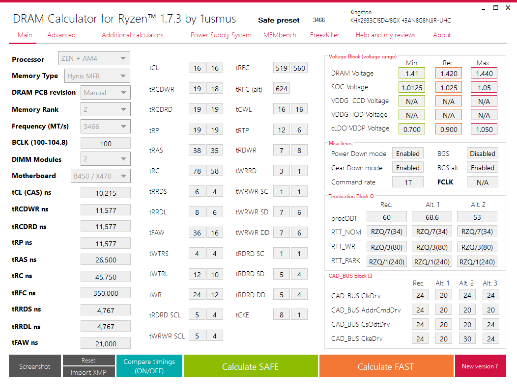

Также пробовал поднимать вольтажи на памяти до 1.45v, soc 1.125, vpp 1.0v и 1.25v на процессоре, просто черный экран. После пытался вбить тайминги с MFR чипов с установленной двуранговостью по dram калькулятору, результат такой же. А ну из странного, по моему субъективному мнению, система также жила до холодного старта при разгоне процессора и включенным xmp на 2933 с автоматическими настройками.
Уже не представляю, что можно сделать и посему надеюсь на вашу помощь. Заранее большое спасибо!
1.png [ 33.82 КБ | Просмотров: 2070 ]
2.jpg [ 153.99 КБ | Просмотров: 2070 ]
3.png [ 73.11 КБ | Просмотров: 2070 ]
Фото: 142
Modoku пробуйте стартануть с поднятыми первичками: 16-20-20-20 40 60 ClkDrvStr 40, все RTT в Авто и tRFC + 8.
Снижайте частоту на шаг, если совсем никак.
Регистрация: 29.03.2017
MFR дно и проблемная память. Самым лучшим решением будет от неё избавиться. 3466 для неё уже максимальный разгон. Большинство планок на таких чипах даже 3200 не всегда едет. К тому же она отвратительно работает без GDM.
Фото: 142
Agiliter о JJR вроде речь шла… В теме нашел, что 3700-3800 на ZEN2-3 она вполне держит.
Регистрация: 04.08.2020
Спасибо за ответ. С данными настройками запустилось и работало до холодного запуска. После сбросил cmos и пробовал понижать частоту, по итогу даже на 2400 система не стартует. Можно ли еще что-либо сделать или уже лучше просто новую память купить?

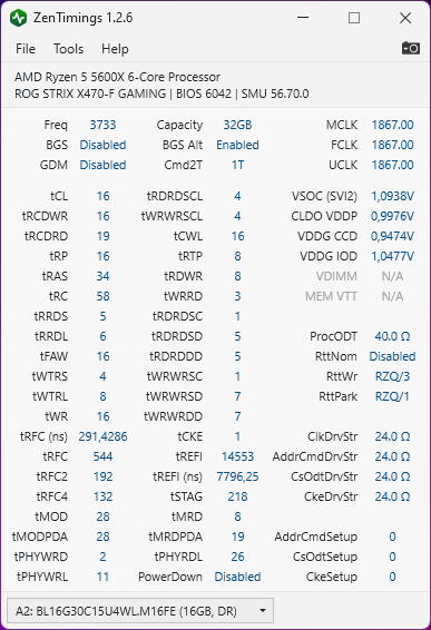

Посидел пару дней, настроил память, на сколько смог. Напряжение 1.43, SOC 1.09375
Не смог понизить tRTP ниже 14, который должен быть tWR/2, то есть моем случае - 12.
tRDWR и tWRRD также не удалось понизить, пока оставил как есть.
На проверку местными гуру, советы, ошибки... Прошу сильно не пинать :crazy:
тык
Регистрация: 13.09.2019
Откуда: Челябинск
В шапке ссылка на ТМ5 с конфигами. Отладочный - Universal, финальный - Extreme и Absolut.
Тайминги
Тайминги Provider.png [ 200.39 КБ | Просмотров: 1889 ]
1. tRP, tRAS, и третичные от tRDRDSC до tWRWRDD. tCKE не используется при PowerDown Mode Disable.
2. tRRDL
3. tWR, tRTP
4. tRDWR, tWRRD
5. tRDRDSCL, tWRWRSCL (если поедет ниже 5)
6. tRFC
UPD: tRCDWR можно оставить равным RCDRD либо выставить равным 8
R5 2600X
Freezer 34 eSports
Asus Prime X470-Pro (5204)
2x8 Crucial Ballistix U4 @3733C14 1.55v
MSI RTX 3060Ti GamingX (2040 MHz 956mv/GDDR6 2250 MHz)
vDIMM пробуйте поднимать до 1.48v где-то.
