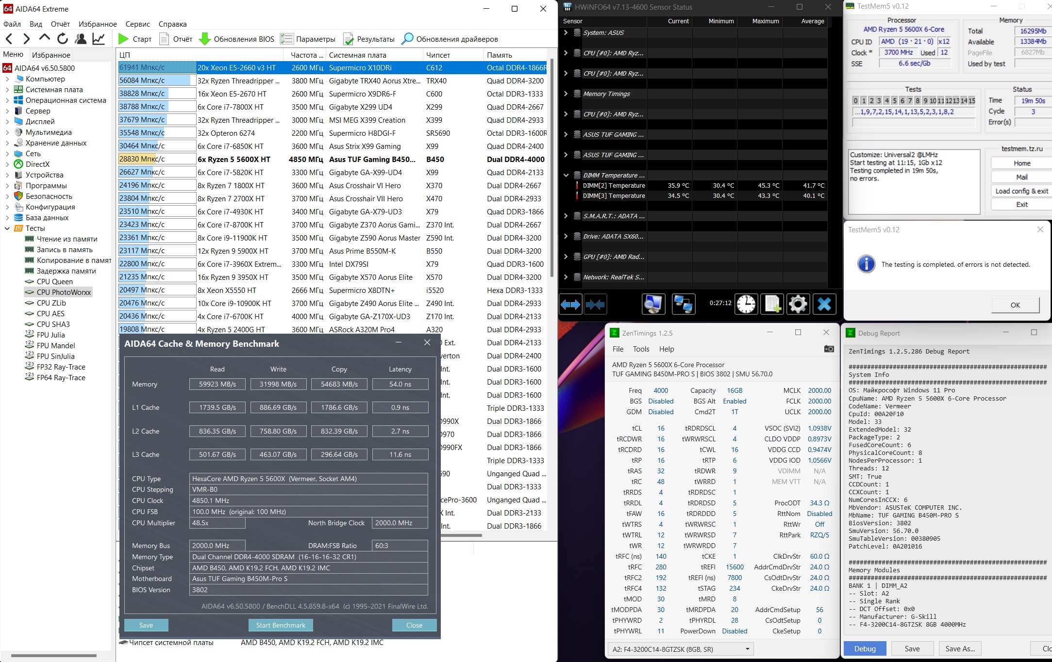

такого, вроде, не было ещё...
44444.jpg [ 950.81 КБ | Просмотров: 513 ]
r5 5600x / rx 6700xt nitro+ / tuf b450m pro s / gskill 3200cl14
В смысле, такого разгона?
Думаю, было и получше…
В шапке сто лет висит результат куратора 4200CL15 на 5600X. Правда у него 2 CCD и лишь легкий малоговорящий о стабильности тест, как, впрочем, и у вас.
Также у вас не видно главного при таком конфиге - наличие WHEA в нагрузе (LinX тот же).
Если WHEA нет и проходит тяжелые конфиги (лучше оба), у вас удачный КП и, соответственно, отличный результат для ZEN3 :beer:
У michernov вот 4400CL17 GDM-OFF+CR1 проходило на 5600X легкие конфиги, но ожидаемо были WHEA.
PS
tWTRL можно пробовать выставить 10-11.
SD-DD 4-4 6-6.
Если поднять vDIMM (не знаю, какое сейчас у вас - Асус не показывает), можно еще понизить tRFC.
8700g, lf ii 240, b650e-snow, micron 2x16, rm550x, define mini c

usr721 так вот суть в том, что 1CCD. WHEA нету - тестил тяжёлыми пресетами. Напряжение на память 1.49в.
когда подобное заявляют, то обычно показывают скрины для наглядности: прайм - https://ibb.co/S5zG1xD ; линкс - https://ibb.co/4N27pZX

Регистрация: 06.05.2020
michernov ну linx и prime не гонял. TM5 с пресетами extreme и heavy - без проблем. Это мне достаточно.

megabox вам, пожалуйста, просто в таком случае заявления об отсутствии WHEA безосновательны и стабильным разгоном это объективно не считается.
Вся суть ведь как раз, что большинство ZEN3 не могут по шине стабильно выше 3800. А вы по сути прямо заявляете, что вам пофиг :D Дело ваше, в общем…
michernov писал(а):
Вся суть ведь как раз, что большинство ZEN3 не могут по шине стабильно выше 3800. А вы по сути прямо заявляете, что вам пофиг Дело ваше, в общем…
таки я и написал сюда не просто сказать, что мне пофиг на ошибки и т.д. а как раз за советами. ведь есть шанс, что смогу стабилизировать конфиг, если он пошёл сразу 4000 без ошибок по ТМ5
и по Prime и LinX подскажите по настройкам - их никогда не юзал
Регистрация: 08.09.2006
Фото: 142
megabox Процессоры AMD Ryzen 2000-й серии (Pinnacle Ridge\Zen+\12nm\AM4) #15957621 просто запускаете и ждете 10 проходов с включенным HWINFO, где в самом конце отображаются WHEA.
