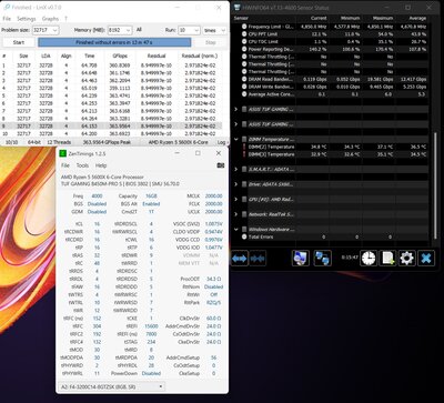

usr721 писал(а):
megabox Процессоры AMD Ryzen 2000-й серии (Pinnacle Ridge\Zen+\12nm\AM4) #15957621 просто запускаете и ждете 10 проходов с включенным HWINFO, где в самом конце отображаются WHEA.
Невязки по строкам residual (все они должны быть равными) или тем более ребуты также не допускаются.
Ну и смотрите заодно, что бы темпа проца не улетала в космос.
таки да, WHEA вылезают. куда крутить - не понятно. что интересно - 4000 15-15-15 тоже едет и в ТМ5 - без ошибок.
r5 5600x / rx 6700xt nitro+ / tuf b450m pro s / gskill 3200cl14
Регистрация: 29.03.2017
megabox писал(а):
куда крутить
Вниз по частоте.
Регистрация: 06.05.2020
Agiliter писал(а):
Вниз по частоте.
Это мы всегда успеем. А вот найти где собака закопана (что я недокрутил) - это уже интереснее.
А нигде. WHEA практически никогда к таймингам не имеет отношения. Можно конечно попробовать крутить напряжения связанные с SoC, но почти наверняка это бесполезно.

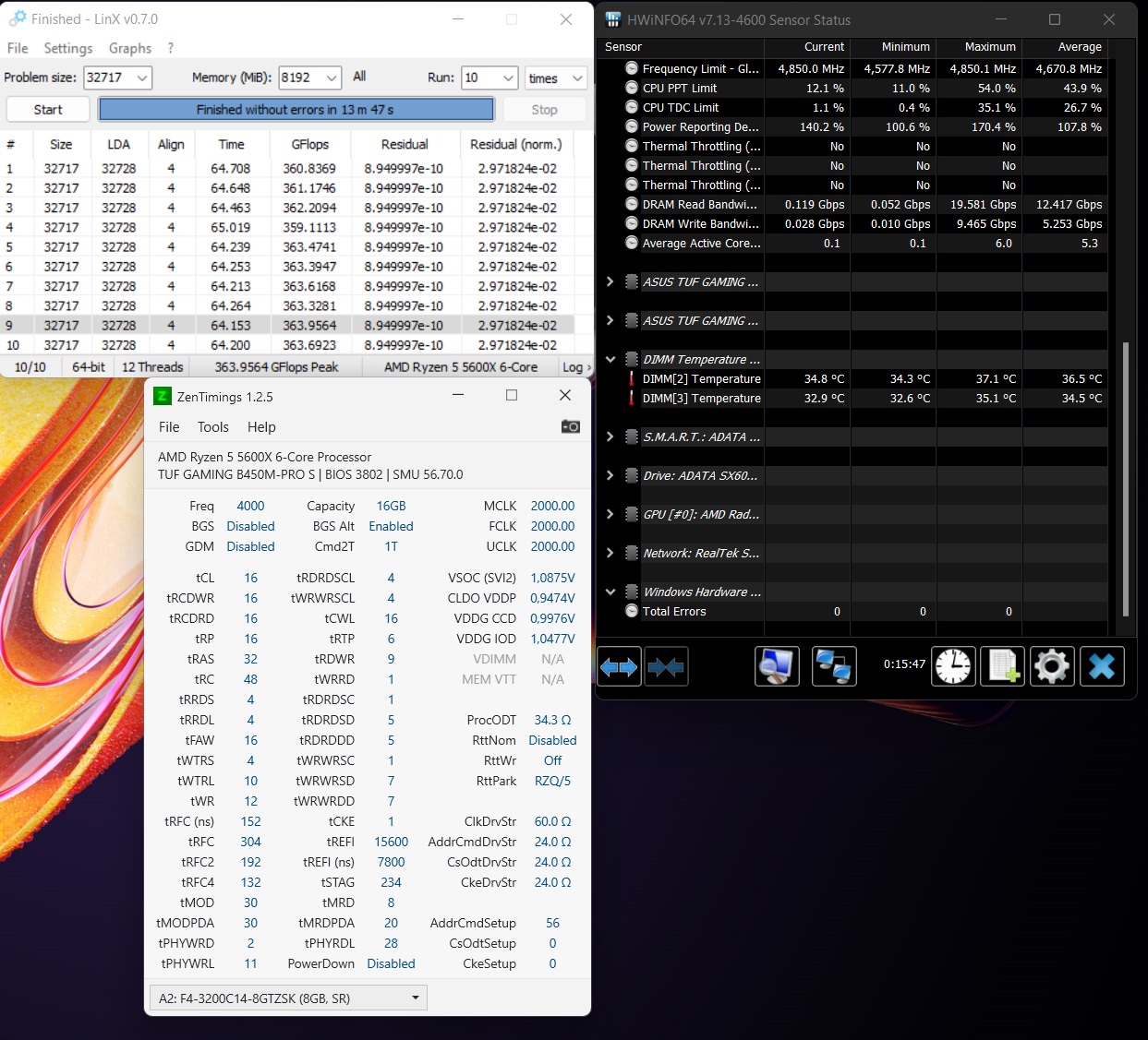

Видимо, собаку откопал...
OK1.jpg [ 418.37 КБ | Просмотров: 892 ]

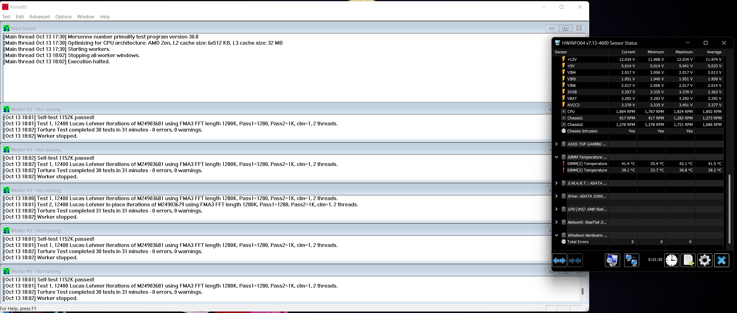

теперь другой вопрос - конфигурация Prime95 (и есть ли смысл в нём, когда есть OCCT?)
Регистрация: 17.07.2011
Фото: 90
интересно, а если с фиксом попробовать
С фиксом чего?
Если что, проц у меня настроен через HYDRA. Кстати, CTR говорил, что это Platinum sample.
не знаю, правильно ли я запустил тест (вроде оно)
OK2.jpg [ 557.14 КБ | Просмотров: 845 ]

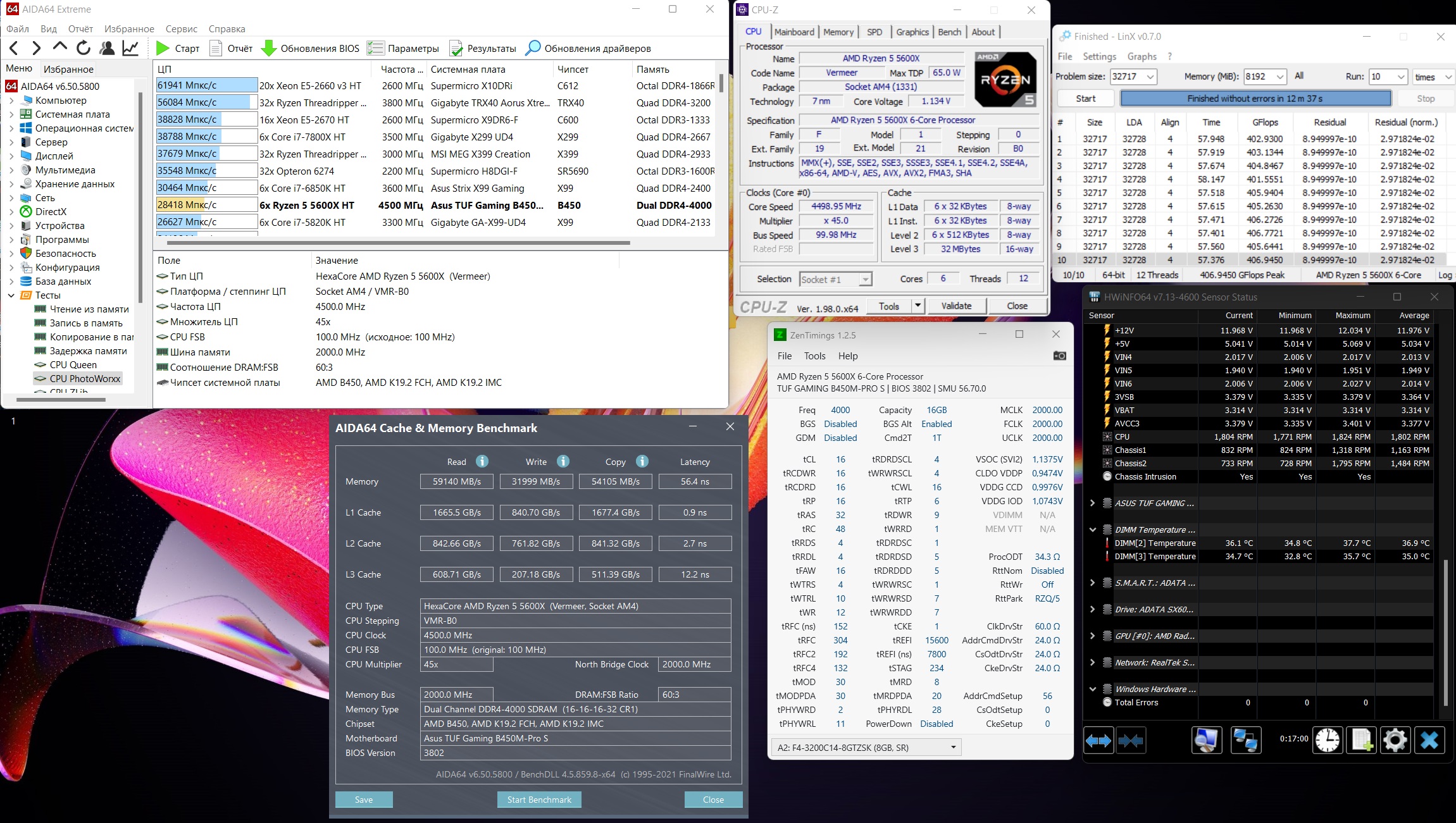

фикс 4.5 - напряжение от балды - просто чтоб проц по температуре под сотню не взлетал
fix.jpg [ 971.95 КБ | Просмотров: 783 ]
неплохо, но с чего там сотне то быть? даже linX 0.9.11 от anta777 на фиксе 4500, который грузит систему как никто больше, такой температуры не дает: https://ibb.co/tQFnK2Q . и на WHEA тоже систему отлично проверяет..

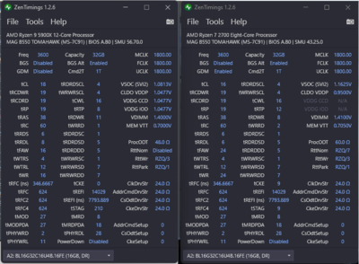

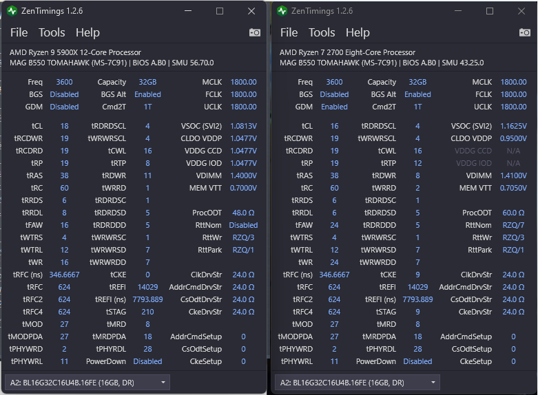

Всех приветствую. Кто подскажет: по какой причине память может не работать на 3600MHz cl16 с 5900x(пока настраиваю память процессор сбросил в сток) - просто не загружается даже в биос, при том что на R7 2700(фиксированно 4.0GHz) спокойно на такой частоте с cl16 работает. Прилагаю скрины ZenTimings с настройками для сравнения, тайминги вбиты все вручную, кроме TCKE, сопротивления так же выставлены вручную. Напряжения на 2700 менял на VSOC и vdimm, на 5900x только на vdimm т.к. не знаю ориентира по остальным напряжениям, тайминги ставил в основном по калькулятору+скрины настроек со схожих связок в данной ветке, проверял TM5.
Zent_5900x_2700.png [ 86.93 КБ | Просмотров: 1921 ]
P.S. Странная логика частот на которых запускается и работает память на 5900x: 3533cl16, 3600cl18, 3733cl18, 3933cl18. 3800MHz - ни в какую не стартует.
