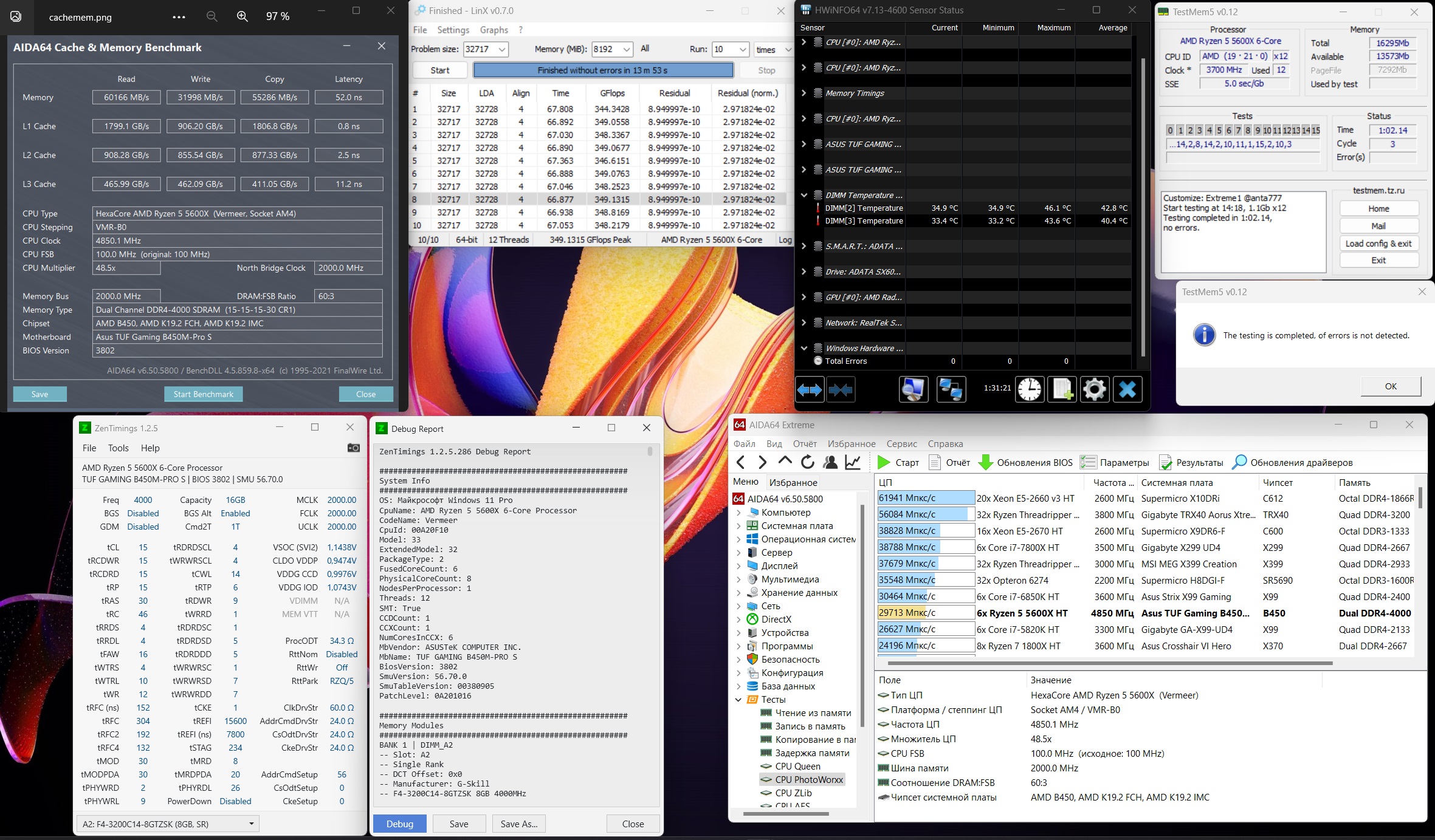

Добавлено спустя 2 часа 4 секунды:
ну вот пока что такие результаты. жду критику.
ST1.2.jpg [ 1003.06 КБ | Просмотров: 1950 ]
VDIMM 1.53v
r5 5600x / rx 6700xt nitro+ / tuf b450m pro s / gskill 3200cl14
Регистрация: 22.06.2017
Фото: 6
Отличные плашки,что тут скажешь.

Регистрация: 06.05.2020
А так можно попробовать twr=10 и trtp=5 или trdwr=7 например.
Ну ещё есть куда ужиматься. Третички поджать, trfc. Тут радость в том, что добрался до 4000cl15 - уже огонь, считаю

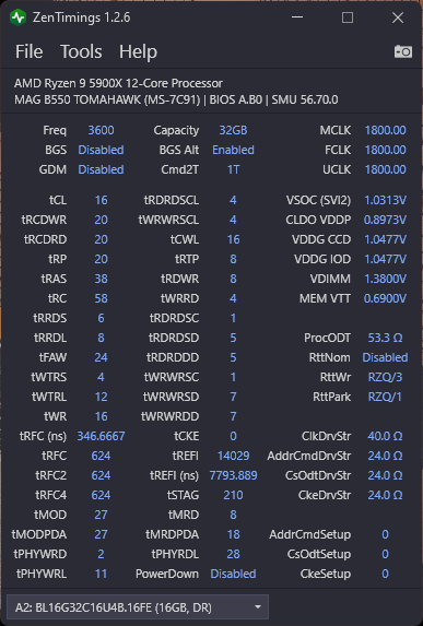

Всех приветствую. Кто подскажет: по какой причине память может не работать на 3600MHz cl16 с 5900x(пока настраиваю память процессор сбросил в сток) - просто не загружается даже в биос, при том что на R7 2700(фиксированно 4.0GHz) спокойно на такой частоте с cl16 работает. Прилагаю скрины ZenTimings с настройками для сравнения, тайминги вбиты все вручную, кроме TCKE, сопротивления так же выставлены вручную. Напряжения на 2700 менял на VSOC и vdimm, на 5900x только на vdimm т.к. не знаю ориентира по остальным напряжениям, тайминги ставил в основном по калькулятору+скрины настроек со схожих связок в данной ветке, проверял TM5.
Пробуйте 16-20-20-20 38 58
tFAW 24
tRDWR 8
tWRRD 4
vDIMM 1.38v
vSOC 1.05v
CLDO VDDP 0.9v
ProcODT 53, затем вместе с ClkDrvStr 40
И модули поменять в слотах местами, как выше писали, тоже пробуйте :)

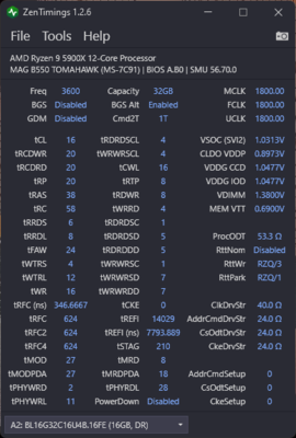

usr721 писал(а):
Пробуйте
Премного благодарен, сразу стартануло как надо и без переустановки модулей, TM5 прошел(пока 1usmus_v3, без хардкора), в играх которые у меня как маркер кривости памяти тоже пока все ровно. Что-то еще можно подкрутить, да и нужно ли?
3600cl16
zent_3600MHz_cl16_1.38v.png [ 56.51 КБ | Просмотров: 1865 ]
Буду пробовать освоить частоту повыше. На 3933MHz (с настройками от прошлой связки с 5700G и этой же памятью на частоте 4066) работает, так же легкие проверки+игры идут на ура, но начинает глючить звуковая карта, поэтому думаю это бессмысленно. Хотя бы 3733 добиться стабильных и ладно)
3933
zent_3933MHz.png [ 53.38 КБ | Просмотров: 1865 ]
https://i2hard.ru/publications/24111/
https://www.reddit.com/r/overclocking/c ... _ryzen_oc/
Как бы все секреты открыты,надо лишь потратить денек на вдумчивое чтение.
Нужно ли, дело ваше.
Можно LLC SOC выставить 3-4, у вас оно прыгает.
RFC пробовать выставить около 300 нс - 544 вписываем в БИОС.
RRDS 5
RRDL 5
FAW 20
WTRS 4
WTRL 11
WR 12
RTP 6
Также можно пробовать заводиться с первичками 16-19-19-19 39 58, vDIMM 1.38-1.4v.

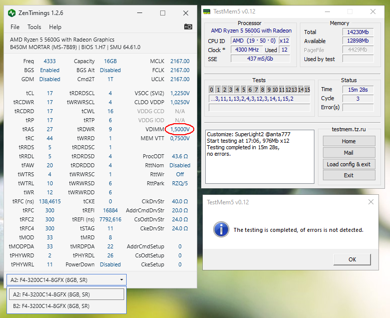

Погонял еще одноранг бидайчик FlareX…
Встройка в дифолте - используется дискретка.
К напряжению vDIMM следует добавлять 2-3 сотых тк доска MSI, судя по отображаемому датчику в HWINFO, всегда завышает выставленное в BIOS значение на такую величину.
Модули под активным обдувом вертухи 140мм 800/обмин.
Макс в режиме GDM-OFF+CR1 с вменяемыми напряжениями на постоянку пока получается так:
S8B 2x8 4333CL17@1.48 1.56°C
#77#77
CL16 со всеми этими же настройками (кроме RFC тк напряжение на 0,05 выше и его можно опустить) тоже едет, но пока только легкие тесты:
4333CL16@1.53 --- TM5 SuperLight2
Также попробовал 4400CL17, также пока переваривает лишь легкие тестики:
4400CL17@1.54 --- TM5 SuperLight2
ЗЫ
4333, кстати, единственная частота выше 4000 на **33 на апушках, на которой, согласно vol2008, почем-то не видно дыры по эффективности, поэтому ее сейчас и пробовал:
8700g, lf ii 240, b650e-snow, micron 2x16, rm550x, define mini c
tRAS = tRCD(RD) + tRTP=17+6=23 попробуй,если не стабильно накинуть +1-2
У меня не было случаев, чтобы эта формула работала.
На практике быстрее определить рабочий tRP с tRC и затем просто выставить верный tRAS, потому что все равно его придется повышать.
Вот tRC в стабильном конфиге выше, кстати, особо не крутил и там еще, думается, есть какой-то простор.
Добавлено спустя 9 минут 5 секунд:
ЗЫ
17-17-17-17 27 44 на первый взгляд едет (SL2 проходит, но требуется vDIMM +2 сотых), а 25 42 - уже не едет (BSOD).
2022-10-16 17_22_29-Greenshot.png [ 140.37 КБ | Просмотров: 1657 ]
ЗЫ
Без поднятия vDIMM стабильно едет 31 48 - обновил скрины выше.

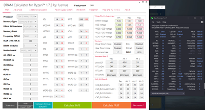

Регистрация: 19.02.2011
Обзавелся плашками на b-die - hp v10 rgb 16Gb 8*2 3200 14-14-14-34 1.35v. С помощью dram калькулятора из шапки загнал значения fast и чуток ужал, получилось так:
изображение_2022-10-16_192849659.png [ 168.5 КБ | Просмотров: 1640 ]
Есть вопросы, во первых не смог выключить gear down, система не стартует. Стоит из-за него ослаблять тайминги? Напряжение на плашках 1.44, ниже появляются ошибки, не критично же такое напряжение? G-skill видел высокочастотные идут с 1.45v. И еще в шапке было что настройка должна начинаться без xmp, но на 3800 как я не пробовал без xmp не смог стартануть, остановился пока на 3600. Ну и вообще может и на 3600 есть что улучшить?
vDIMM 1.40-1.45v,
ProcODT 43,
ClkDrvStr 40,
tRDWR 9
и пробуйте стартовать с GDM-OFF CR1.
Вообще, можно сразу 3800 проверять на предмет возможностей шины - есть ли ошибки WHEA.
Если ОК, проверять шину на частотах выше, а затем уже, когда с ней будет определенность, пробовать крутить тайминги и все остальное на уже известной частоте.
