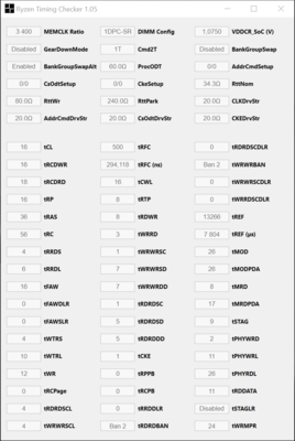

lDevilDriverl что мне ещё подкрутить? сейчас всё стабильно
Screenshot_1.png [ 71.94 КБ | Просмотров: 21085 ]

bigmotor сопротивления в порядок привести

lDevilDriverl ну по кальку стоит, что именно выключить или изменить

bigmotor смотри, микроны хорошо работают на низком procodt и чем они ниже, тем лучше. ищи минимальный для бута и юзай его, если не получается стабилизировать, то на 1шаг добавь. rttwr юзается только для 4х плашек и то, скорее для зен2, его можно выключить. rttnom - либо то значение, что у тебя, либо офф. смотри с каким лучше стабильность. А вот rttpark нам нужен, но значение в районе 48 (/5).

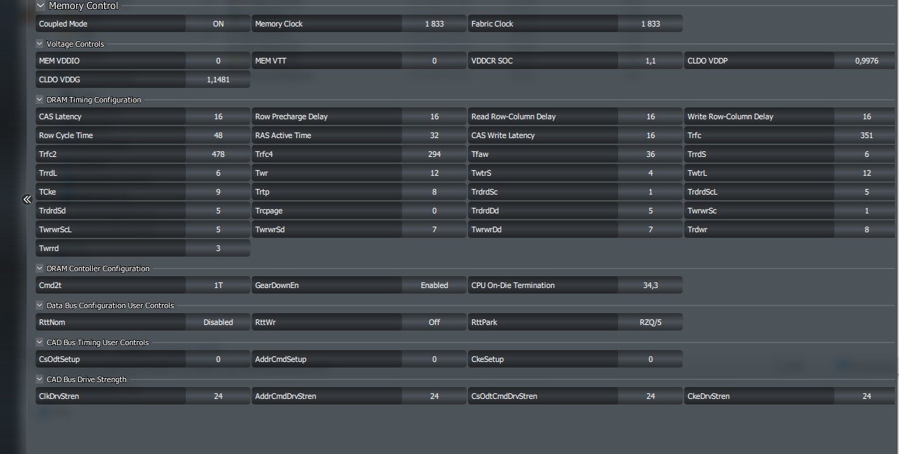

Как сильно Gear Down Mode сказывается на производительности в играх? При его выключении ловлю синьку при малейшем взаимодействии с виндой, но стоит включить то всё абсолютно стабильно.
3666cl16_GDM on.jpg [ 76.73 КБ | Просмотров: 21040 ]
Аннотация 2019-12-20 151750.jpg [ 138.64 КБ | Просмотров: 21040 ]

Xrona666 не парься, оставь включенным!
Не заметишь. Влияет на латентность. При включенном GDM она растет на несколько наносекунд. У меня тоже если GDM выключить, то прощай стабильность!
Еще на латентность сильно влияет BankGroupSwap. Лучше эту настройку отключать.

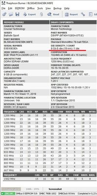

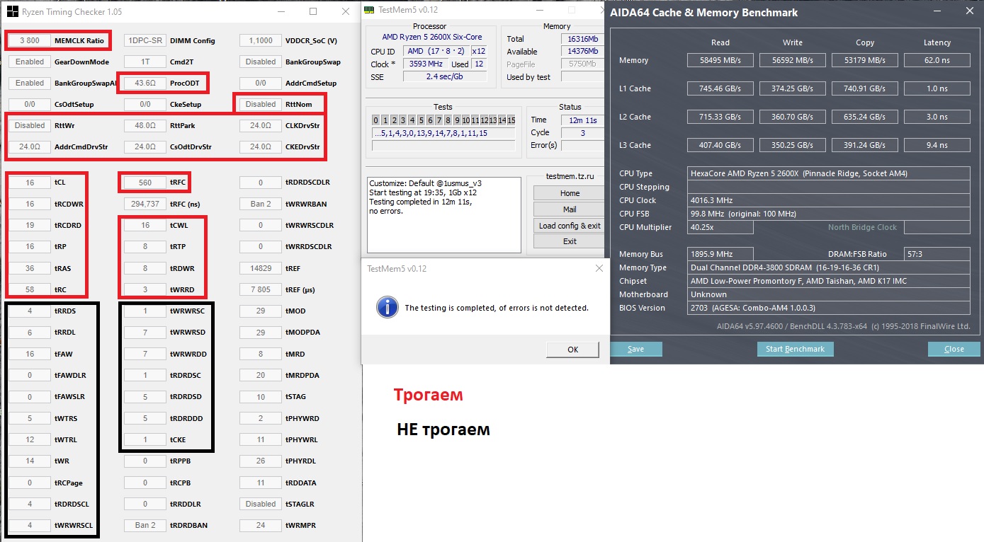

Короткий гайд по разгону памяти для новичков.
1. скачиваем из шапки тайфун и смотрим, какие у вас чипы памяти.
2. открываем калькулятор и для зен, зен+ выбираем частоту в 3200(для B-die, E-die, CJR такая частота не должна быть проблемой) и ваши чипы памяти.
для зен2, думаю можно начинать сразу с 3466.
3. обязательно выставляем вручную все из калькулятора, что выделено красным на втором скрине.
4. качаем RTC(для зен и зен+) и Ryzen Master (для зен2), ТМ5 1usmus v3 (есть в шапке), Aida64.
5. RTC\RM нужны, чтобы видеть настройки таймингов и сопротивлений, ТМ5 для проверки стабильности, Аида для базового отслеживания перформанса.
6. если нет стартов, то крутим procodt и tRTP
7. если есть вопросы, задаем их и обязательно прикладываем скрин(пример в шапке), не забывайте указывать вольтажи
8. все что выделено черным примерно одинаково для большинства чипов(если есть расхождения с калькулятором, опираемся на тайминги из него)
9. при успешном прохождении теста на стабильноть(тм5), можно пробовать поднимать частоту и вольтаж
10. успехов!
тайфун может врать :-)
тайфун
information1.jpg [ 208.25 КБ | Просмотров: 21184 ]
проверка стабильности и производительности
information.jpg [ 280.97 КБ | Просмотров: 21184 ]
если есть предложения\дополнения - пишите, рассмотрим.
