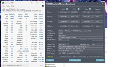

ребята, попрравил по вашим советам,что еще посмотреть. RFC Ниже 423 не заводится.
22.jpg [ 306.41 КБ | Просмотров: 1735 ]
Ryzen 5 5800x, msi b450 tomahawk max, ek aio 360, ,2x8 ballistic sport 3800 MHz, Sapphire 5700 xt nitro, riotoro 750 wt,

Q84 Если стабильно, то я бы оставил так. Можно ещё потратить время на эксперименты, ужать пару третичек, но толка не будет, в плане реальной производительности. Если tRFC меньше не идет, то уже всё.

6400 CL28 вряд ли поедет. Ну или с напряжением 1.5+, но это нафиг надо, притом, что профит сомнительный.
Добавлено спустя 1 минуту 54 секунды:
Q84 Изоляцию ядра Windows отключи.
