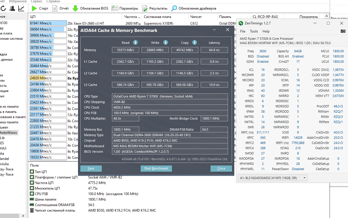

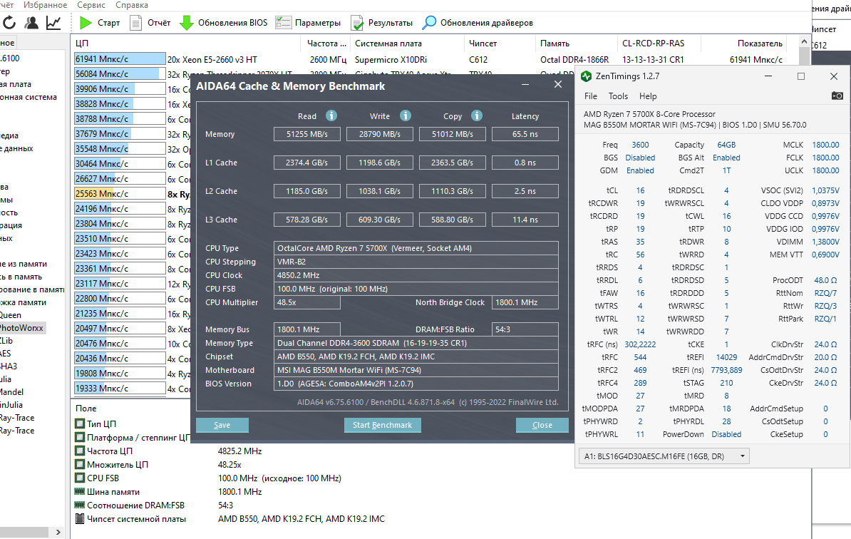

Добрый день уважаемое сообщество!
Выдалось немного времени и решил чуть чуть донастроить тайминги у себя.
Вводная, 5700x/msi b550 Mortar/4*16 3000 Cruicial Ballistix
память вот такая
Snap19102022125702.png [ 40.28 КБ | Просмотров: 844 ]
Заметил странность, что при таймингах в авто скорость чтения была выше, НО итоговый результат в Аида Фотоворкс, чуть меньше чем при выставленных таймингах по Dram калькулятору.
Так как основная работа фотошоп/лайтрум/камера рав, то и ориентируюсь на него.
Посмотрите, на данные, подскажите куда стоит смотреть и что еще можно попробовать подкрутить.
Хочется добиться максимально быстрой и стабильной работы на этой частоте. И только после этого проводить эксперименты и штурмовать частоту выше. (что занимает время и к сожалению не всегда можно этому его посвятить, комп рабочий, нужен профиль со стабильной рабочей настройкой).
Вариант 3600, тайминги авто
_13-Bal_64g_3600_timing-_CO-22-15-26-20-28-27-20-30_PBO+200.jpg [ 602.16 КБ | Просмотров: 844 ]
Вариант 3600, тайминги DRAM Calculator
_15-Bal_64g_3600_timing-настроены-калькулятор-НО-снижение-чтения!!!!_CO-22-15-26-20-28-27-20-30_PBO+200.jpg
_15-Bal_64g_3600_timing-настроены-калькулятор-НО-снижение-чтения!!!!_CO-22-15-26-20-28-27-20-30_PBO+200.jpg [ 631.44 КБ | Просмотров: 844 ]
з.ы. trfc ниже 544 не заводится, приходится сбрасывать биос.

Регистрация: 10.06.2011
tRAS=37
tRC=56
затем пробовать снижать вместе
55/36
54/35
Все sd и dd тайминги снижать, искать минимальные.
Добавлено спустя 32 секунды:
WR=12
RTP=6
WTRL=10 или 8
Добавлено спустя 27 минут 26 секунд:
scl тайминги тоже можно попробовать снизить
TableDRAM(simple+обычная) bit.ly/3rTIBLv bit.ly/32WnkTU

Регистрация: 08.06.2011
Фото: 14
Спасибо вам большое за ответ! Отпишусь по результатам тестов на каких величинах остановлюсь.

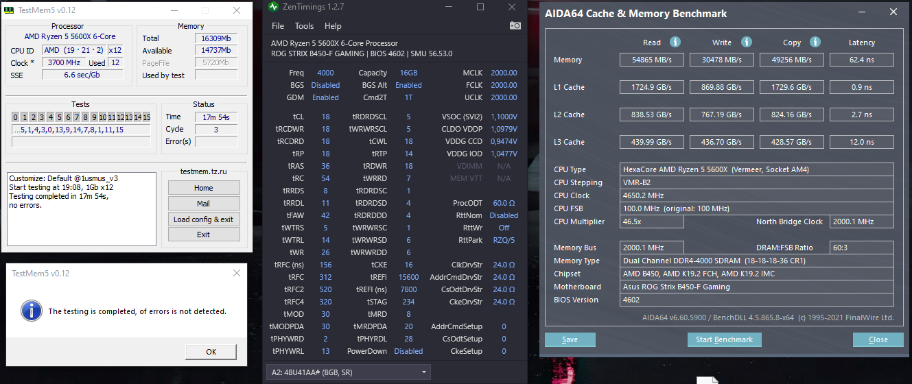

Регистрация: 19.02.2011
spellcraft писал(а):
Выставляем напряжения, ставим до максимум частоту и инфинити фабрик. Проверяем ТМ5
Например vdimm 1,45В 4000 и fclk=2000.Тайминги 20-20-20-20-40-60
На частоте выше 3800 и шине 1900+ могут быть проблемы со звуком. Как их решать никто не знает.
Попробовал 18-18-18-18-36-54 tRFC 312 vSOC 1.1, vDIMM 1.45v остальное авто, лайтовый тест прошел tm5 прошел.
4000safe.png [ 227.02 КБ | Просмотров: 767 ]
Хотел спросить есть ли вообще смысл подбирать тайминги под 4000, но вы ответили. Тогда вопрос, кто-то использует 4000 с ifinity fabric 2000 без проблем? Или не мудрить и подбирать под 3800.

Регистрация: 07.12.2010
anatol-x вхеа нет? В HWiNFO
Есть(,
anatol-x писал(а):
Есть
Проверяй 3800, если и там вхеа, тогда 3733
Регистрация: 22.06.2017
Фото: 6
Значит пробуйте 3800 и 16-16-16-16)

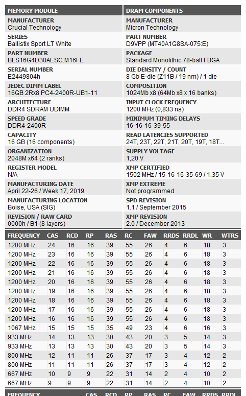

Регистрация: 07.08.2020
добрый день, хочу также поделится результатом разгона своей памяти,Crucial ballistix BL8G36C16U4W.M8FE1 ,3600MHZ пока что потолок,выше этой частоты пока что не удается добиться стабильной работы,3666,3733,3800 комп запускается но тесты не проходит, 3600 взял параметры из калькулятора, + вручную снижал тайминги по очереди пока не удавалось добиться успешного прохождения тестов, результаты приложу в скриншоте, просьба к знатокам посмотреть и отписаться что можно подправить или исправить.Благодарю заранее.

Регистрация: 08.09.2006
Фото: 142
sigakey для ZEN+ вполне норм на таком детском напряжении vDIMM.
TM5 подобные прогоны мало о чем говорят, если для вас важна какая-то стабильность.
MemTets - не знаю, не пользуюсь.
Можно пробовать выше, но будет не просто, не быстро и без гарантированного результата.
Помимо всего прочего, прежде всего нужно будет повышать tRCDRD и vDIMM.
Вот вам конфиг proxydark 2x8 M8E 3733CL14@1.55 на ZEN+ для примера:
Добавлено спустя 3 минуты 17 секунд:
Что да вашего конфига:
tRC 52
tRRDS 4
tRRDL 6
tFAW 16
tWTRL 4
tWTRS 10
tWR 12
ProcODT 40, если нестабильный старт, 43
RTT все можно оставлять АВТО
