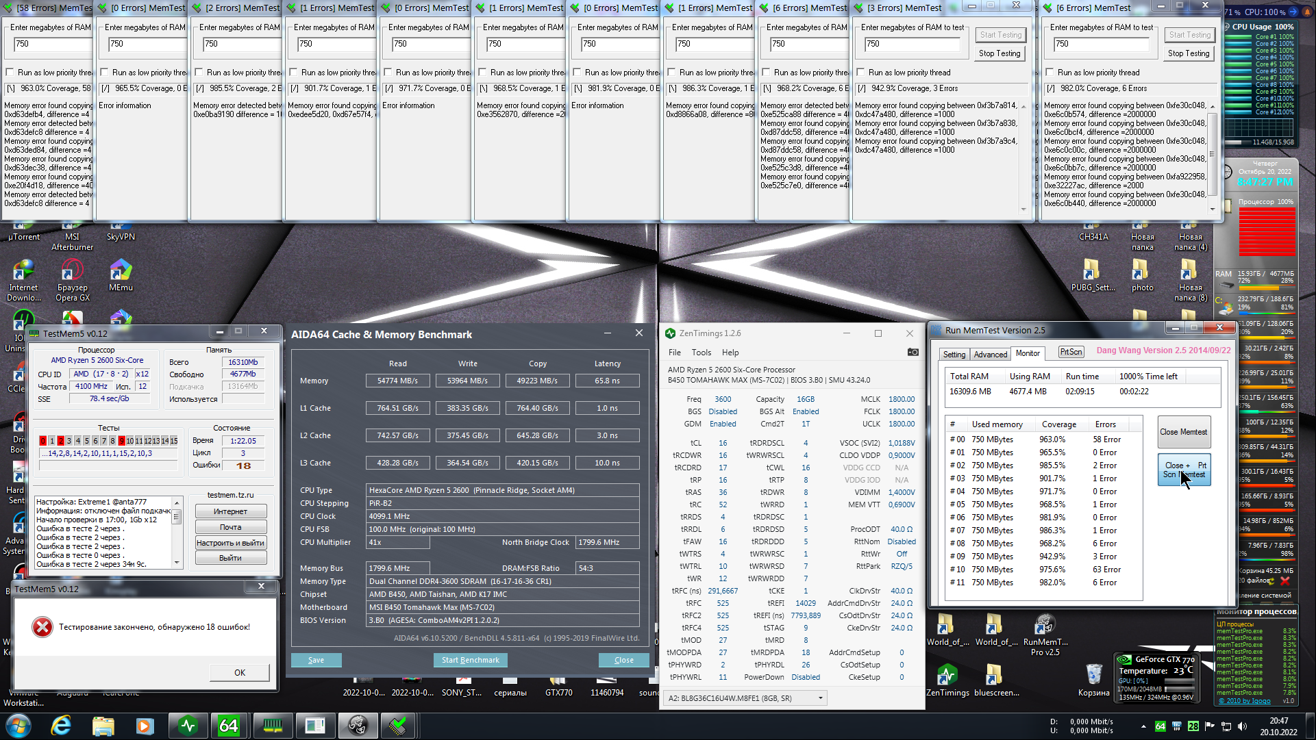

usr721 писал(а):
  usr721

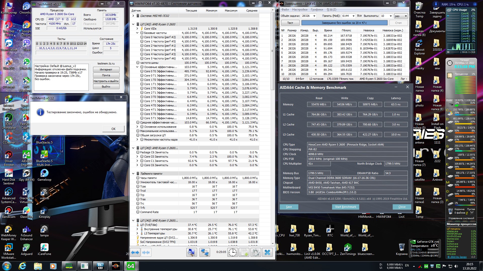

прогнал тест ТМ5 с конфигом от anta777 а также мемтест ,+ zentimings
2022_10_20_20_47_28.png [ 1.41 МБ | Просмотров: 643 ]

Регистрация: 07.12.2010
sigakey какой смысл ждать окончание теста, после появления первой ошибки?
Регистрация: 07.08.2020
Пока шел тест был занят другими делами просто, не следил за прогрессом.

Регистрация: 08.09.2006
Фото: 142
sigakey
4100 МГц для 2600 - выше среднего, насколько я помню.
Сбросить разгон проца - сперва гонится память, затем остальное.
Как вы его разгоняли - тот же LinX проходится хотя бы? Если, да, хотя бы поднимите еще напряжение на проц на два шага верх и затем пробуйте гонять память.
Но лучше сбросить вообще или понизить разгон.
К примеру, у меня проц в фиксе и полностью стабилен в LinX при 1.25v, однако в тяжелых конфигах TM5 при этом немногочисленные ошибки.
Напряжение на проц на два шага вверх и ошибок уже нет. Вот, буквально сегодня на себе еще раз это проверил.

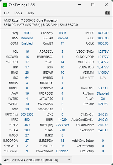

Всем привет. Ryzen 5800x в стоке, оперативная память Corsair Vengeance LPX [CMK16GX4M2B3000C15] (то ли AFR hynix, то ли MFR), материнка msi b350 pc mate.
Раньше пытался через калькулятор разогнать, но не получалось. Сейчас решил вручную это сделать.
Есть проблема с тем, что тесты проходит без ошибок (например, тест в калькуляторе памяти, linx 0.7), но в OCCT при тестировании происходит перезагрузка через несколько минут, но ошибок нет и в тяжелых играх минут через 40 перезагружается пк. Думал trfc 511 сильно низкое значение, но немного поднял и особо ничего не поменялось.
В чем может быть проблема?
ZenTimings
Снимок экрана 2022-10-21 141300.png [ 53.47 КБ | Просмотров: 584 ]
Это не тест.
А чего думать? Для каждых чипов это свой определенный диапазон значений, в некоторой мере масштабируемый через vDIMM.
Узнаем чипы и просто выставляем соответствующее значение.
Пока вы действуете полностью наугад, толка не будет. Параметры у вас выставлены криво.

usr721 писал(а):
Смотрите гайд-перевод i2hard в шапке на русском или более актуальный первоисточник https://github.com/integralfx/MemTestHe ... 20Guide.md
Я этим и руководствовался.
Как там и написано, начиная с tWTRS, tWTRL, tCWL и заканчивая tRC я по порядку ужимал
Фото: 142
Будь оно так, было бы:
tRAS выше, а tRC ниже
tWR 12, tRP 6
SCL оба 3-5
tRDWR 8 или 9, хотя можно оставить и так, раз tCWL оставили 14, но это не самый популярный вариант
По первичкам и tRFC - еще раз, не понятно, какие у вас чипы и куда их крутить.

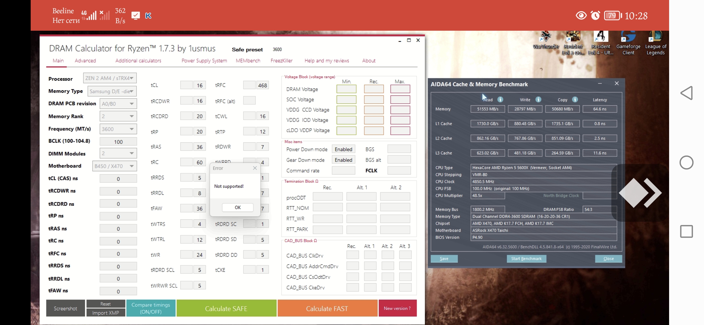

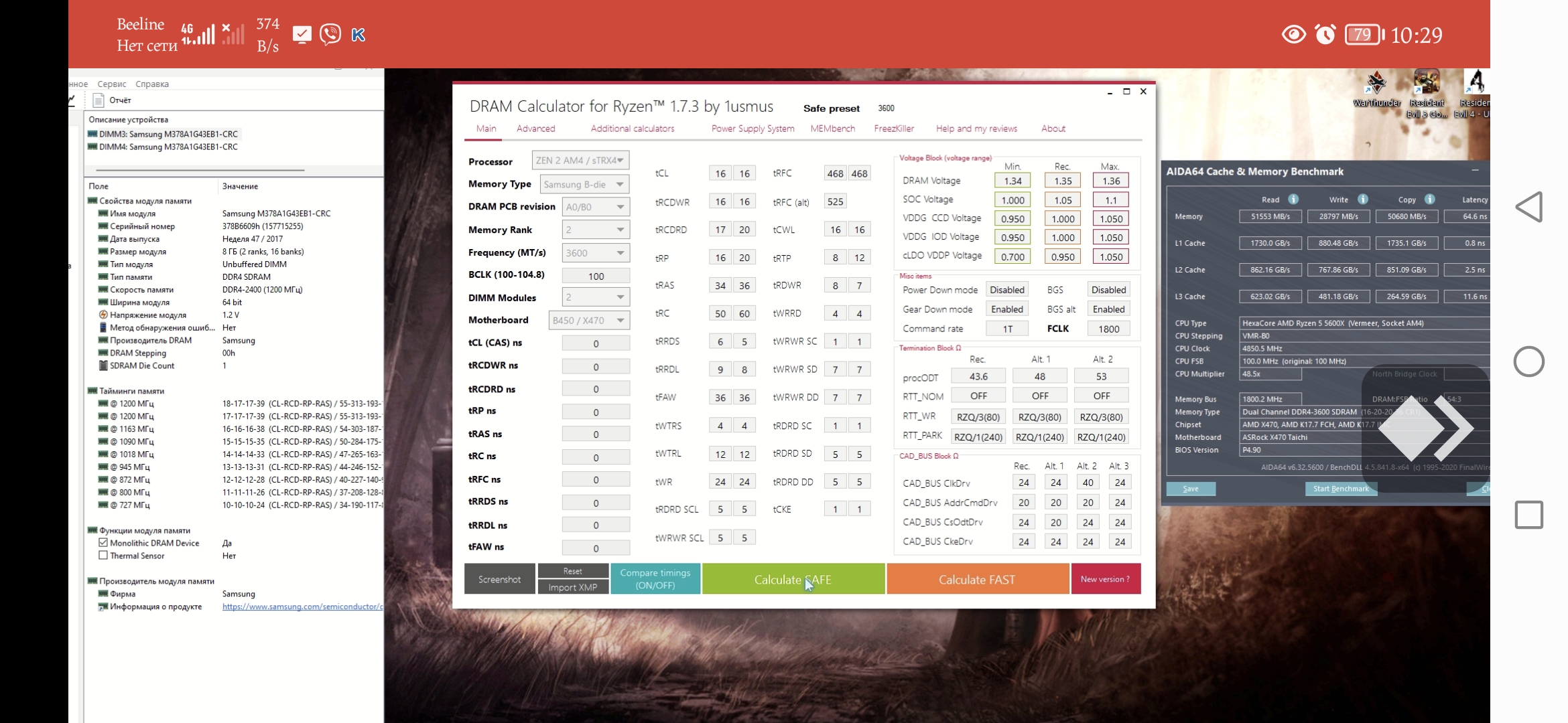

2022-10-21_094206.jpg [ 415.64 КБ | Просмотров: 556 ]

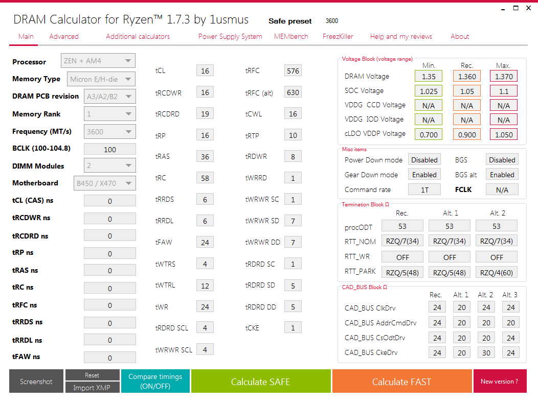

В DRAM Calculator 1.7.3 выставил все параметры своего железа и мне выдало следующие параметры:
Профиль SAFE
2022-10-21_092553.jpg [ 510.86 КБ | Просмотров: 556 ]
Профиль FAST
2022-10-21_103444.jpg [ 509.93 КБ | Просмотров: 556 ]
которые и стояли до сих пор, также удалось снизить тайминги до 16-17-16-36 а остальные параметры взять из профиля FAST,сразу же прогнал несколько тестов через LinX, TM5,Aida64 все работало стабильно и без единой ошибки, на то время когда только купил комп биосов на материнку было только 2 или 3 версии, сразу же обновил на последнюю из доступных, также тогда пробовал гнать на 3666,3733 по калькулятору ,но безрезультатно, либо сыпало кучу ошибок либо вообще не грузился комп, я выставил рекомендуемые параметры из калькулятора и забил на это дело кароче. за это время уже вышло несколько версий биоса на метеринку и обновил на самый последний в надежде что ранние биосы возможно были еще сырыми,но ситуация не поменялась, все что выше 3600 с параметрами из калькулятора работает не стабильно, запуск системы есть но ни один тест для памяти не проходит , в чем может быть причина? не знаю, возможно 3600 это потолок для моей памяти...

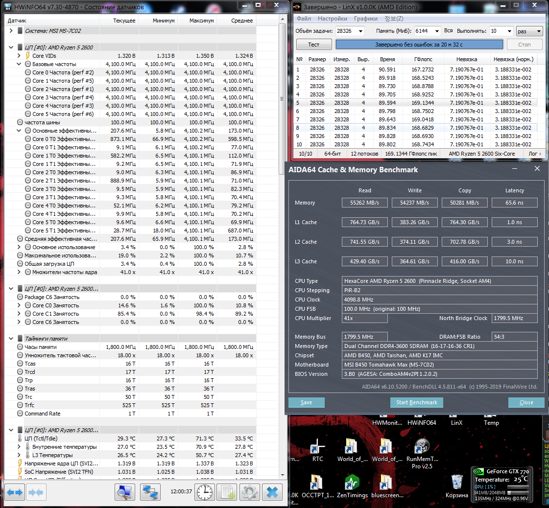

Теперь по поводу разгона процессора, то что сначала нужно гнать память а потом процессор я в курсе, я уже давно изучаю тему разгона.
Сначала я добился стабильной работы памяти на 3600, процессор был полностью в стоке 3.4-3.9GHZ затем я зафиксировал частоту на 3.9 ,напряжение на АВТО,и по данной таблице
03.png [ 84.41 КБ | Просмотров: 556 ]
шаг за шагом снижал напряжение тестируя в LinX 0.7.0 -10 прогонов пока не находил минимальное напряжение на котором процессор работал стабильно и проходил тесты, затем к частоте прибавлял по 50 МГц и снова тестировал на стабильность пока не добрался до частоты в 4100МГц и также тестировал, минимальное напряжение на котором заработал мой 2600 на этой частоте это 1.3125V ,но для большей уверенности поднял на один шаг , у меня это 1.3250V , на этой частоте и напряжении прогнал тест в LinX 10 прогонов-все стабильно,также в играх все стабильно ничего не вылетает,в стресс тестах максимальная температура около 75, в играх не более 50 градусов при комнатной в 25 ,вот результаты:
2022-10-13_201549.jpg [ 2.28 МБ | Просмотров: 556 ]
Не для памяти, а для проца. Контроллер памяти все таки уже престарелый.
Поменяете проц, поедет быстрее. Если на апушку с двумя КП, поедет стабильно 4000+.
Все верно, даже отлично, если не просто не вылетает, но еще и нет невязок.
Значит просто поднимите напряжение еще на 1-2 шага и пробуйте))
Добавлено спустя 1 минуту 19 секунд:
ЗЫ
Вижу на скрине невязки LinX - разгон проца кривой.
Повторяю - сперва проц фикс до полностью стабильного состояния, затем +2 шага по напряжения и гоним память. Или просто сток.

Omon-Ra писал(а):
что я настроил свою память так, как не смог калькулятор
Калк не обновляется много лет - там нет ваших чипов SEC E-Die (у вас, предполагаю, E-Die 8Gb, а в калке есть лишь старые E-Die 4Gb и, соответственно, модули двуранговые).
Калк в подобных случаях только для ориентира или настраивайте по иным не быстрым 8Gb чипам, SEC C-Die, к примеру.
Да, вы правы, сейчас только заметил сам посмотрев скрин, сейчас подниму напряжение еще на шаг и сделаю прогон.
Добавлено спустя 18 минут 5 секунд:
sigakey писал(а):
usr721
сделал повторно 10 прогонов в LinX на том же напряжении 1.3250V , невязки одинаковые все, может глюк какой то был?
Не знаю. Но если были невязки, значит криво))
Если не хочется биться о стену с памятью из-за изначально кривого разгона проца, советую стабилизировать это дело более тщательно.
Разгон проца в другой теме.
