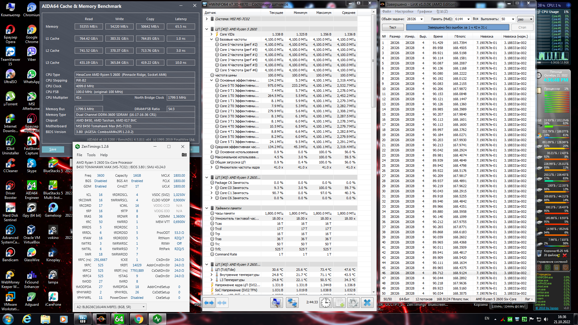

usr721 писал(а):
usr721
Поднял напряжение с 1,3250V до 1.3375V частота таже 4100МГц ,прилагаю скрин LinX - 50 прогонов , Aida64 , Zentimings, HWinfo

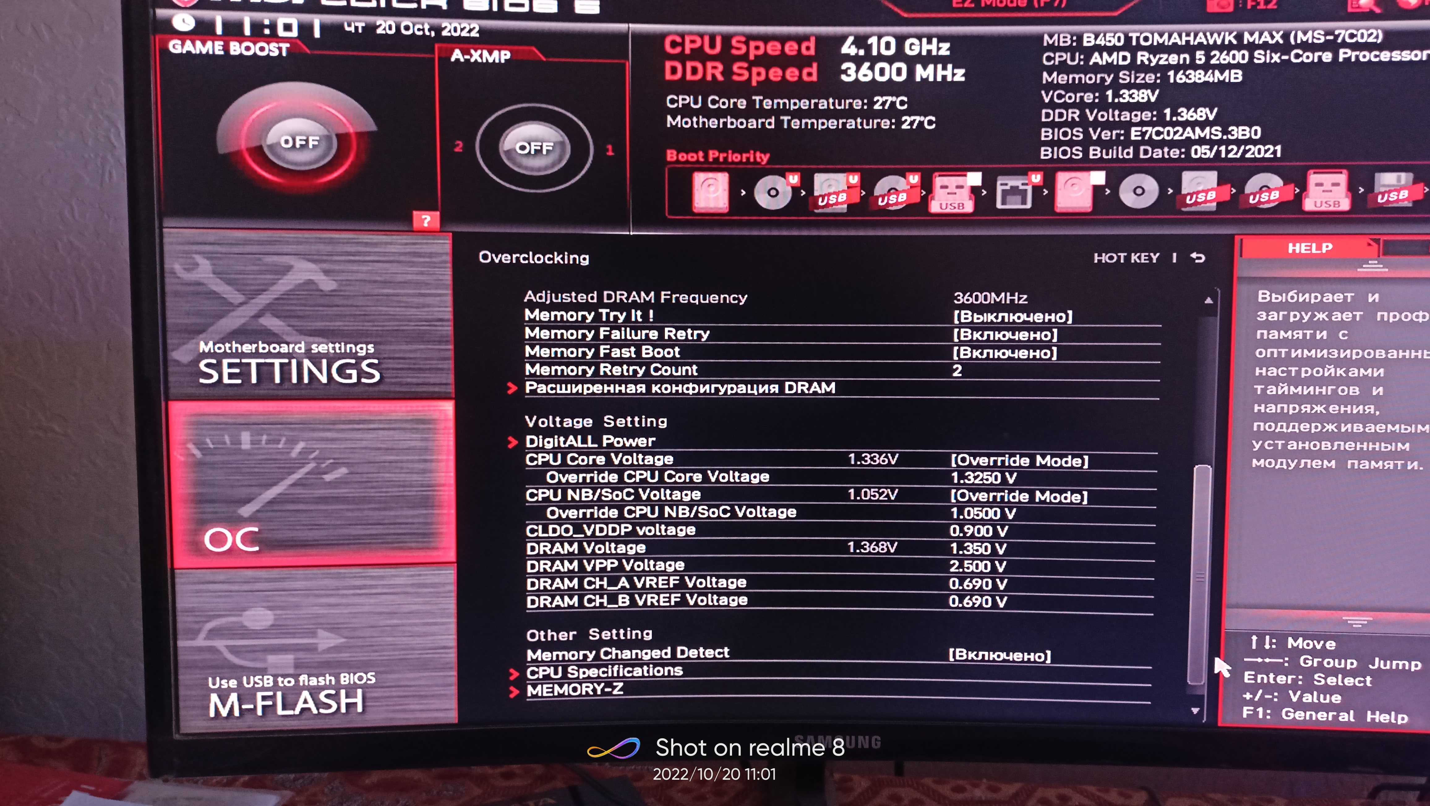

Настройки биоса такие:
IMG20221020110154.jpg [ 3.13 МБ | Просмотров: 665 ]
Фото сделано чуть раньше, напряжение сейчас 1.3375v.

sigakey ну, отлично, только на вашем месте не насиловал бы так проц. Просто поднять напряжение на шаг было бы достаточно.
Теперь можно браться за память.
В разгоне понимаю мало, поэтому всякие VPP и VREF на доске MSI оставляю на автомате. Может оно и верно, с устаревшего калка это взять, но у меня работает и без этого.
Скрины с BIOS на MSI делаются по F12 на флешку.

Регистрация: 07.08.2020
На 1.3375в ? так я на шаг и поднял с 1.3250, у меня шаг 125mV на материнке, Не думаю что это насилование, насилование это когда материнка в АВТО сама выставляет 1.45в и температура переваливает за 90 в стрессе, на 1.3375 максимум 75 в стрессе и до 50 в игре при комнатной температуре 24-25.
На другом диске стоит десятка , там установил MSI DRAGON CENTER и там показывает такое напряжение на VREF.
Про F12 знаю, просто мне проще сфоткать параметры на телефон и потом быстро ввести, чем искать скрины на флешке))
usr721 писал(а):
Речь о 50 циклах линпака
Ну да, много, но теперь хоть уверен что все стабильно.
