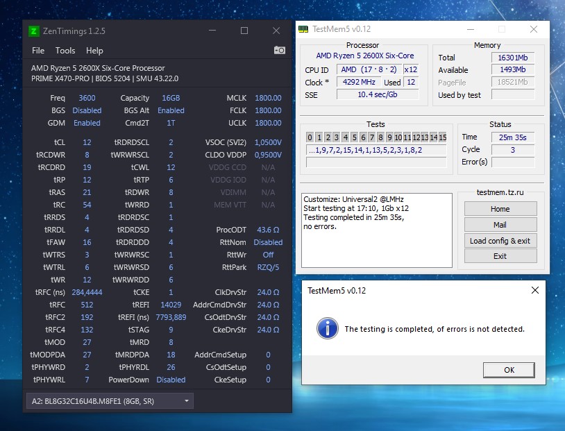

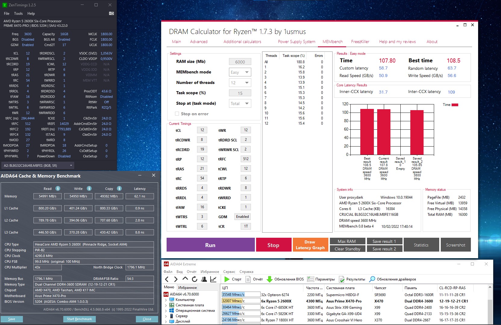

Регистрация: 13.09.2019
Откуда: Челябинск
spellcraft писал(а):
tRAS - minimum ACT to PRE (>= tRCDRD + tRTP)
Это абсолютный минимум (tRCDRD + tRTP) который возможен и на большинстве планок он недостижим. Имхо действительно быстро и просто будет так: tRP = tRCD. tRC выставим среднестатистический с оглядкой на результаты товарищей-энтузиастов (если эти данные имеются). tRAS = tRC - tRP. Если нестабильно - поднимаем и tRAS и tRC с шагом один такт, ну и если стабильно то наоборот.
Невероятно низкий tRAS на Micron Rev. E
Есть ещё вариант для экспериментаторов: если на руках модули с высоким рабочим tRCD то можно попробовать выставить стабильные значения tRP и tRC, но при этом выставить tRAS = 21, значение будет игнорироваться контроллером, выглядит забавно
Снимок экрана 2022-10-02 173633.jpg [ 132.5 КБ | Просмотров: 1104 ]
Снимок экрана 2022-10-02 174317.jpg [ 435.87 КБ | Просмотров: 1104 ]

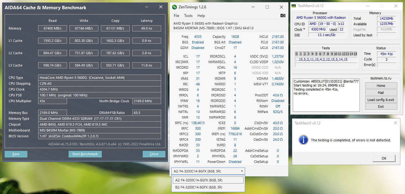

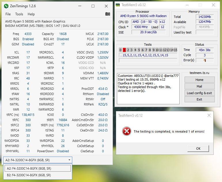

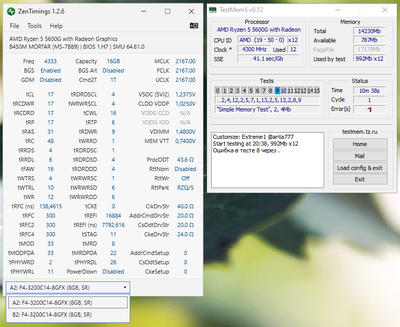

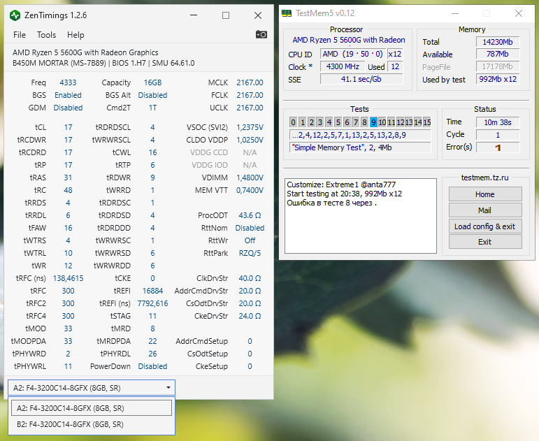

На счет особенностей функционирования конфигов TM5 Extreme1 и Absolut от anta777.
Не первый раз и на разных конфигах замечаю, что при попытке пройти поочередно оба этих тяжелых конфига с ужатыми таймингами (в особенности, RRDS-RRDL-FAW) часто выскакивают единичные ошибки, связанные, как выяснилось по многочисленным прогонам, в первую, а, возможно, и единственную очередь с напряжением vSOC.
Речь в данном случае сугубо о проце APU 5600G (как известно, у всех APU порог vSOC выше) и чипах S8B.
Так, для стабильного прохождения стандартного Extreme1 (3 круга) требуется vSOC на один шаг выше, чем для Absolut.
Любопытно, что справедливо и обратное - для Absolut требуется vSOC на один шаг ниже.
То есть в данном конкретном примере Extreme1 проходится при VSOC 1.25v и не проходится (1 ошибка, как минимум - до конца не ждал) при 1.237v.
Absolut же, наоборот, проходится при VSOC 1.237v и не проходится (1 ошибка) при 1.25v.
Вот такое наблюдение.
Все тесты проводились в одинаковых условиях, с перезагрузкой после каждого теста, с чистым фоном ОС и даже с отключенной сеткой, на всякий случай))
Ниже просто скрины для деталей, может кому-то пригодится при тестах.
На 2-ом скрине ошибка была в самом конце, поэтому он не останавливался. На 4-ом скрине - ошибка уже на 1-ом круге.
Что подкрутить, что бы стабильно проходило оба, пока до конца не выяснил.
Этот конфиг памяти, но с ослабленными RRDS-RRDL-FAW 5-5-20, стабильно проходит оба тяжелых TM5 с равным и более низким vSOC 1.225v
S8B 2x8 4333CL17@1.48 --- TM5 Extreme1, Absolut +-

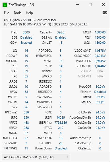

Регистрация: 02.11.2016
Пару дней назад начались рандомные перезагрузки
Ryzen 5800x fix 4.5Гц 1.2v, Asus Tuf Gaming B550m-Plus(WI-FI), F4-3600C16D-32GVKC все в (AVTO) кроме первичек и напруги с XMP 16-19-19-39 1.35v, (комп так проработал с января етого года)
Выключил в биосе XMP профиль проблема ушла.
Сбросил биос на дефолт, из шапки форума "Краткая методичка по настройке памяти от The KMS" вбил в биосе настройки напряжения со скрина для Zen3,
f07ffbaf320aca5745b0389d82e623ff.png [ 18.22 КБ | Просмотров: 999 ]
Выставил 3600Mhz FCLK 1800Mhz, в настройке таймингов выставил только первички 16-19-19-39 1.35v.
2022-10-23_113330.png [ 27.87 КБ | Просмотров: 1002 ]
Комп завелся, ТМ5 с профилем Extreme1@anta777 6 циклов проходит без ошибок и whea в HWiNFO
Подскажите, можно оставить так как есть? Ибо настроить нормально с нуля не могу из за отсутствия опыта.

opaster0leh просто выставьте вручную напряжения vDIMM и vSOC чуть повыше и прогоните тест. Три круга Икстрим вам будет достаточно, но можете и 6 крутить, если хочется.
Проверьте разгон проца и заодно памяти на WHEA через LinX 070 или чем-то иным хорошо грузящим.
Достаточно ли вам 3600 МГц по памяти, ваше личное дело.
Добавлено спустя 6 часов 55 минут 40 секунд:
Прошло Extreme1 и Absolut на одинаковом vSOC 1.237v.
Для этого потребовалось снизить CLDO_VDDP на 0.05, то есть до 0.975v.
Было перепробовано много значений и выше, и ниже 1v, безошибочно из которых прошло только это. Хотя, возможно, подойдут и иные, до которых просто не добрался.
