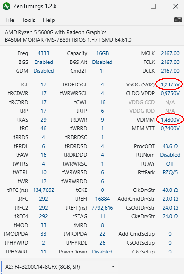

S8B 2x8 4333 17-17-17-17 29 46 4 6 4 10 12 292 1.48 abs++.png [ 51.92 КБ | Просмотров: 787 ]

opaster0leh писал(а):
Почему тогда 10 месяцев проработоло без збоев? Дохнет материнская плата?
Причины могут быть разными, точную вам с ходу никто не скажет, хотя бы потому, что не видит вашу систему и не знает что с ней было или не было.
Да и какая сейчас разница?…
