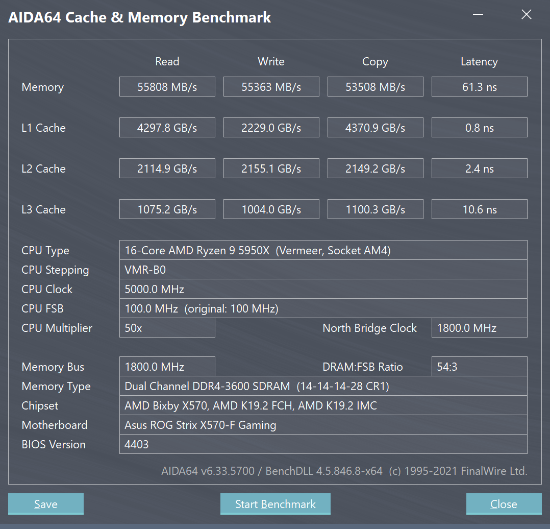

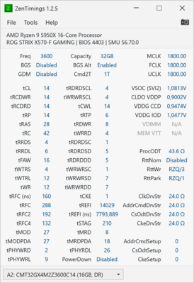

Здравствуйте. Подскажите, можно ли улучшить результат на данной частоте? Все параметры взяты с драмкалькулятора.
trfc 250-260 trdrd/wrwr scl 2-3 twrrd 1-3
