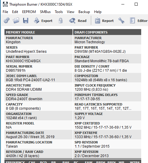

Регистрация: 27.10.2022
Всем привет народ, подскажите пожалуйста, что за чипы такие, что выбирать в драм калькуляторе, E-die?
Как они вообще по разгону? Планки HyperX Predator

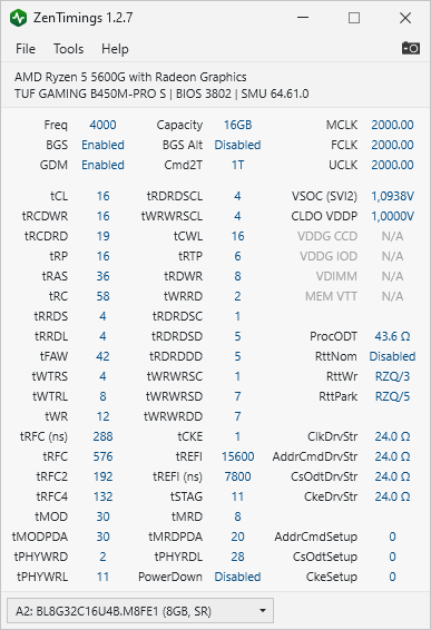

Повышайте напряжение vDIMM вплоть до 1.5v, если никак не заводится.
Простите, что пропал, приболел. Перепробовал кучу вариантов настроек и таймингов, но в итоге память взяла даже 4200, но мне хватит и 4000. Эмпирическим способом обнаружил, что стабильно лишь при конском TFAW 42 (понимаю, что должно быть 16). Но, при 16/20/24/28/32 ошибки в ТМ5.
ZenTimings_Tfaw48.png [ 32.06 КБ | Просмотров: 690 ]
Начните с E-Die + Bad Bin.
А что без dram калькулятора то никак? Гайды есть,нет ничего сложного.
Это не так.4х4=16 это минимальный TFAW который вообще может быть. Считается по другому.
According to AMD, the minimum for this timing is 4 * tRRDS (lower actually does nothing), but if that isn’t stable, it may be worth trying 5 * tRRDS, 8 * tRRDS, or higher.
То есть пробуйте 4х10=40 или 4х9=36 (если у вас 4х8=32 не едет).
