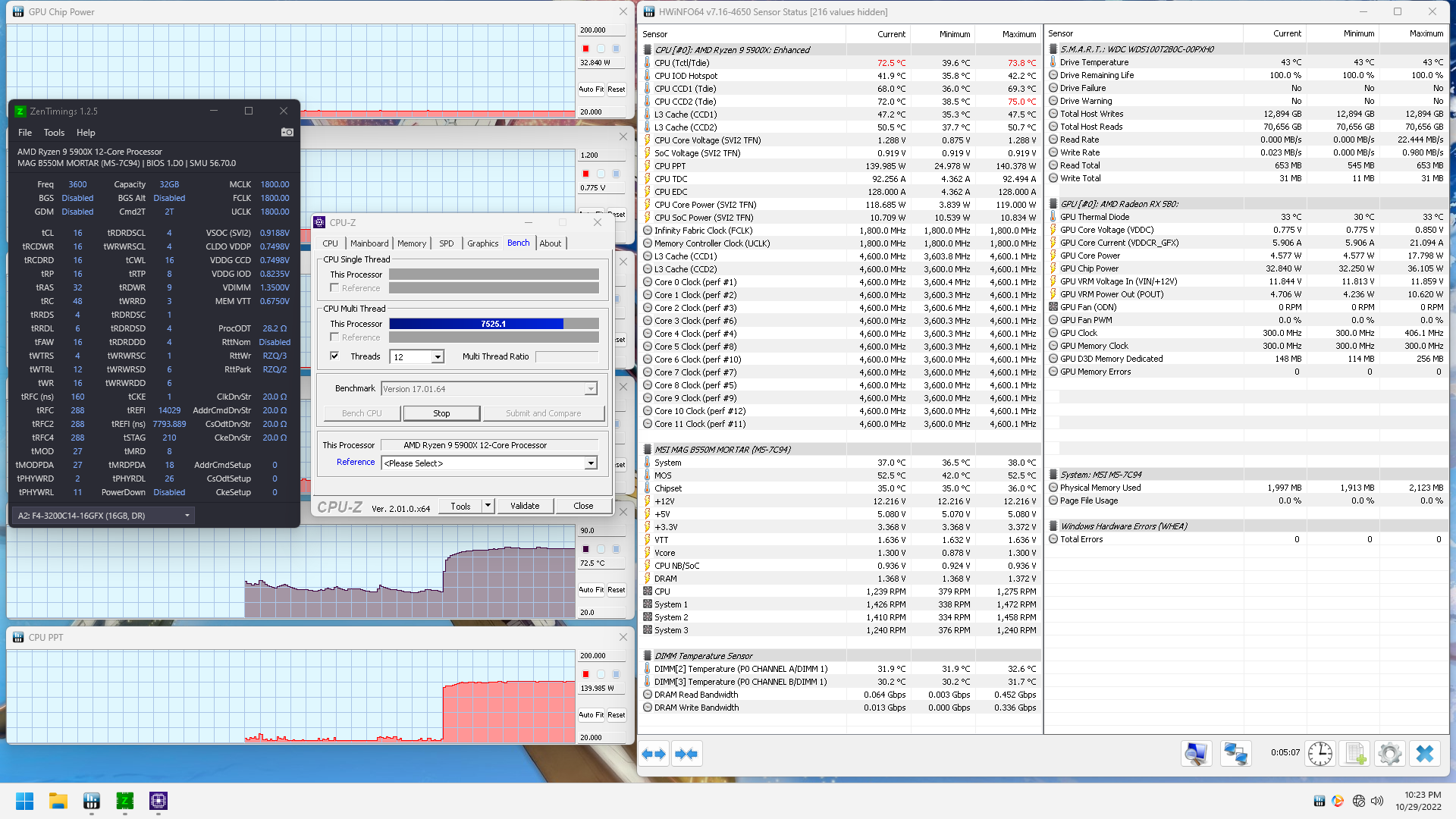

kiberman писал(а):
тут у меня сейчас такое:
VDDG IOD имеет смысл c 0.9, чуть убавить?
Можешь попробовать снижать с шагом 25мв пока не появятся whea, а потом вернуться на 1-2 шага назад... Ну я так делаю)
Недавно проверял где там дно по вольтажам на 3600, планки тоже дуал ранк, получилось так :D
3600.png [ 346.47 КБ | Просмотров: 528 ]
Это минимум без ошибок, дальнейшее снижение vsoc/ccd/iod на 25мв дает whea, а в случае с vddp - система не стартует.
Но у меня нет псие4 девайсов.
5900X + TR TS140 Power / MSI B550M Mortar / 2x16GB G.Skill 3200C14D-32GFX / Sapphire RX7800XT / WD SN550 1TB / Seasonic 750W Titanium SSR-750TR

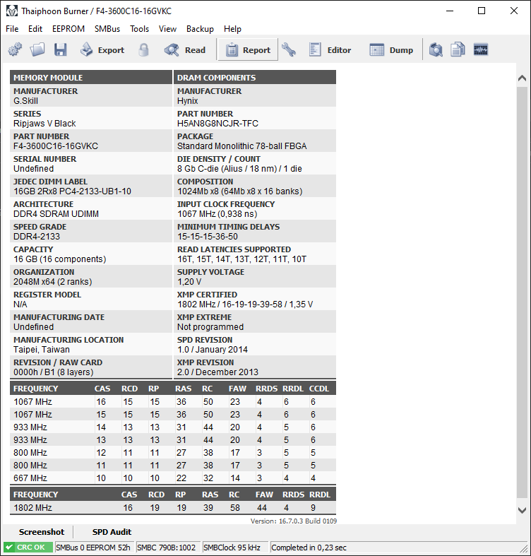

usr721 писал(а):

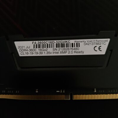

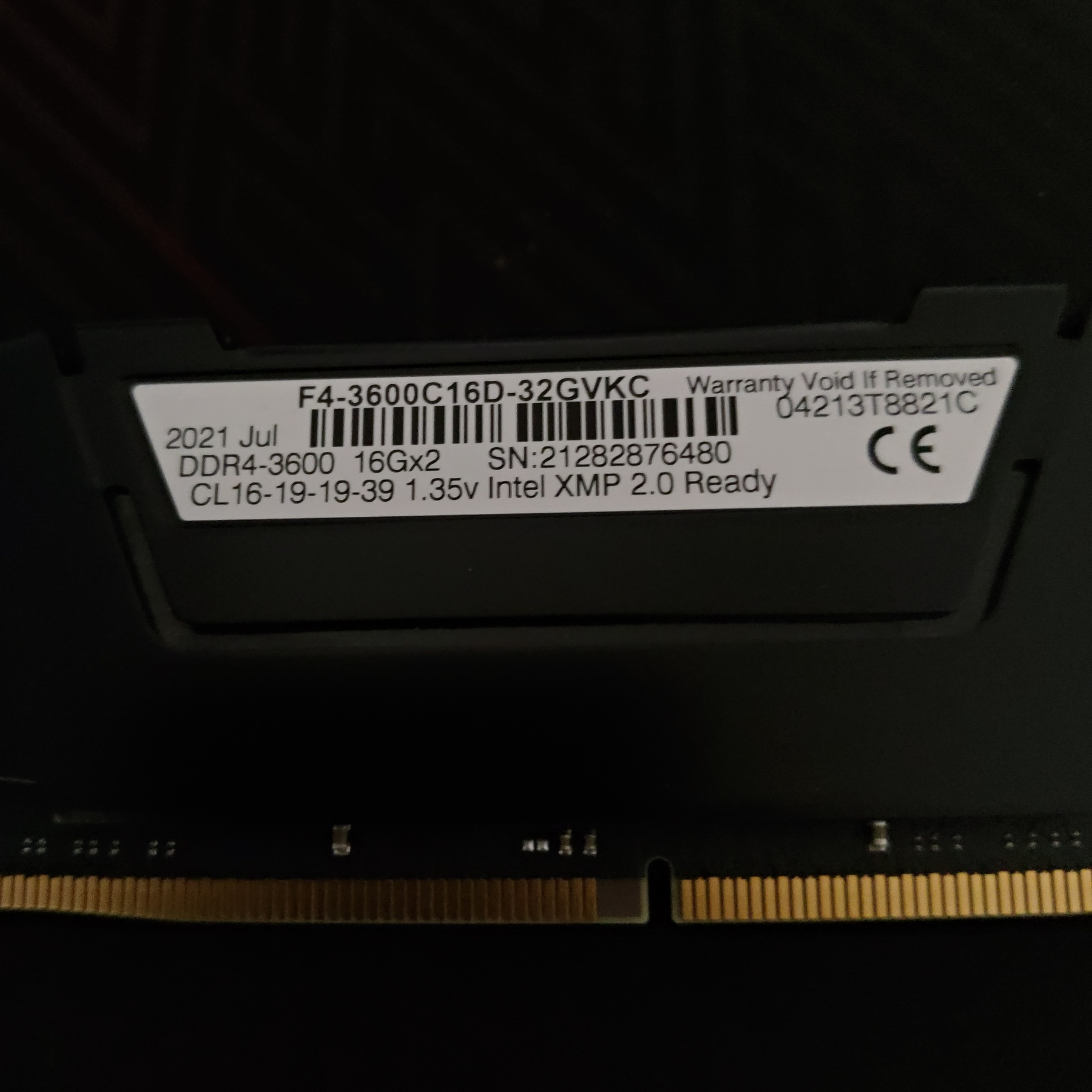

Если вас волнует частота, тайминги и иные настройки, фото стикера + скрин Тайфун Бернера скидывайте, что бы понять какие у вас чипы. Кто-нибудь чего да подскажет.
processed-24fdfef0-c85a-4eba-acea-feaa60ec0a9d_nOw51FdZ.jpeg [ 382.95 КБ | Просмотров: 515 ]
processed-c010faf9-04ee-4e2b-9ee5-bcc11bf1031f_kxVaJNGE.jpeg [ 470.47 КБ | Просмотров: 515 ]
2022-10-29_185111.png [ 45.18 КБ | Просмотров: 515 ]
5800x | strix b550-e | 3200c14d-32gtz | 2070s | msi a1000g pcie5 |

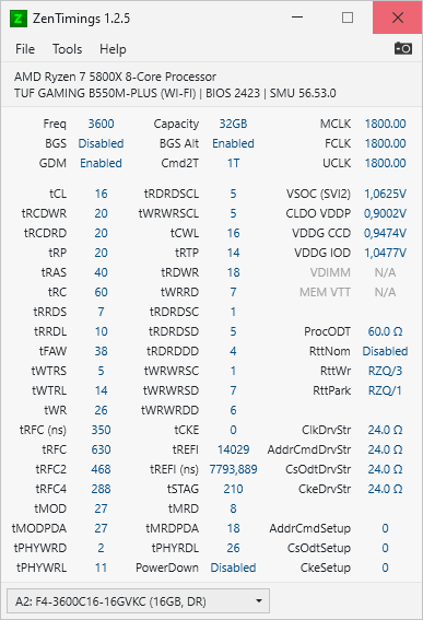

opaster0leh пробуйте повысить первички на шаг вверх от ХМП:
16-20-20-20 40 60
vDIMM 1.37v
vSoC 1.075v
Остальное пока на АВТО.
Скрин ZenTimings также добавьте - включается ли уже автоматом GDM?
8700g, lf ii 240, b650e-snow, micron 2x16, rm550x, define mini c
Регистрация: 02.11.2016
usr721 писал(а):
16-20-20-20 40 60
vDIMM 1.37v
vSoC 1.075v
Да включился
2022-10-29_201056.png [ 27.82 КБ | Просмотров: 488 ]

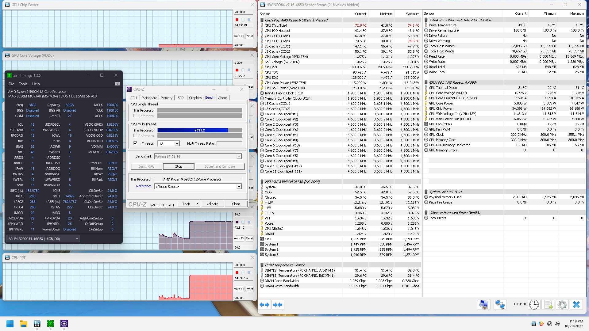

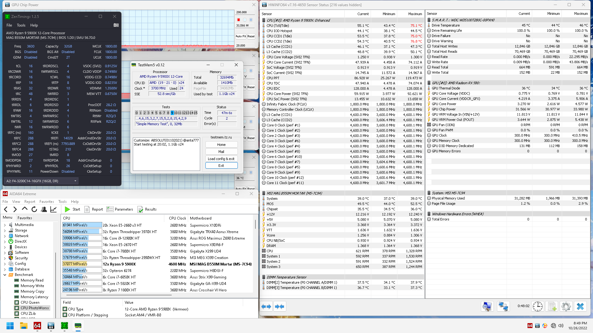

Регистрация: 23.02.2006
Hro писал(а):
В cpu-z бенче производительность не падает? тоже как бы ошибок нет, а там минус баллы.
хз) Нужно смотреть 1 поток или несколько?
прогнал тесты в 12 потоков, PBO 4.6ггц все ядра (24 потока будут в лимиты упираться, результат нестабильный)
против 3800, где вольтажи выше, разницы почти нет:
Screenshot (59).png [ 368.61 КБ | Просмотров: 443 ]
Screenshot (61).png [ 374.71 КБ | Просмотров: 443 ]
