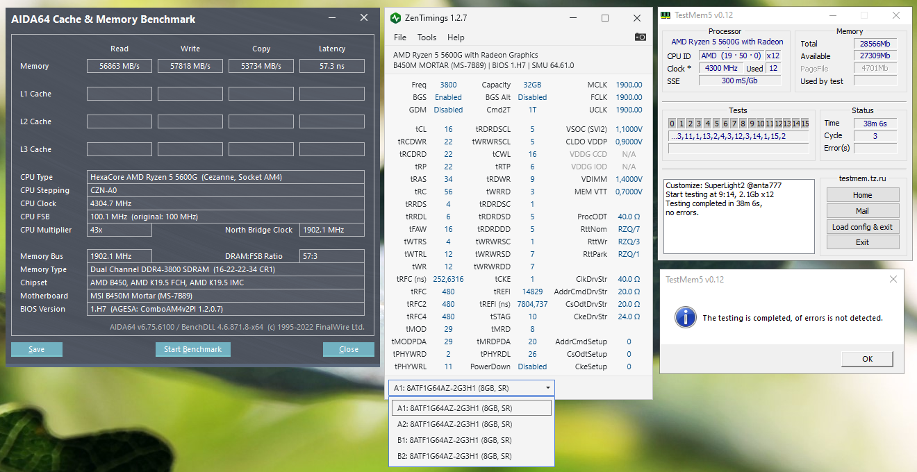

Оказывается, даже зеленки Микрон (RevH M8H D9VHP) могут довольно низкий RFC, учитывая сравнительно невысокое в данном случае напряжение vDIMM 1.4v.
По крайней мере, гораздо ниже, чем 280-310 из гайда по чипам M8E, которые как бы должны быть быстрее.
Получается, у отборных чипов может быть еще ниже. Хотя и у самого Микрон, насколько я знаю, пусть и не отборка, но проверка чипов на хорошем уровне.
RFC 252 ns --- TM5 SuperLight2
3800 16-22-22-22 34 56 4 6 4 12 12 480 1.40 sl2++.png [ 407.68 КБ | Просмотров: 358 ]
Что касается самих чипов. В данном случае зеленки M8H от самого Микрон едут заметно лучше, чем таковые от Кингстон, упоминаемые ранее.
Там была JEDEC 2133, а здесь 2400. Возможно, дело в этом.

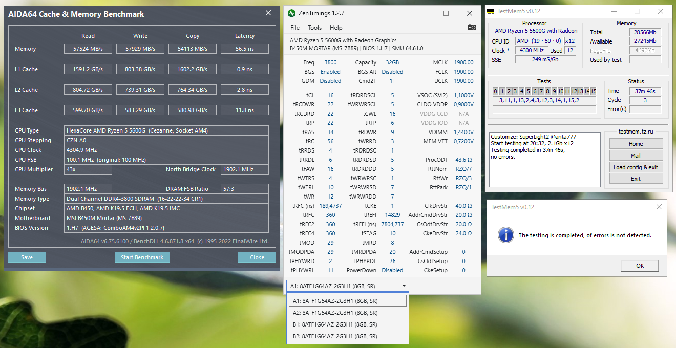

ЗЫ
RFC 189 ns --- TM5 SuperLight2
3800 16-22-22-22 34 56 4 6 4 12 12 360 1.44 sl2++.png [ 415 КБ | Просмотров: 301 ]
Два, а не четыре модуля может быть лучше ужмутся в том числе по RFC.
