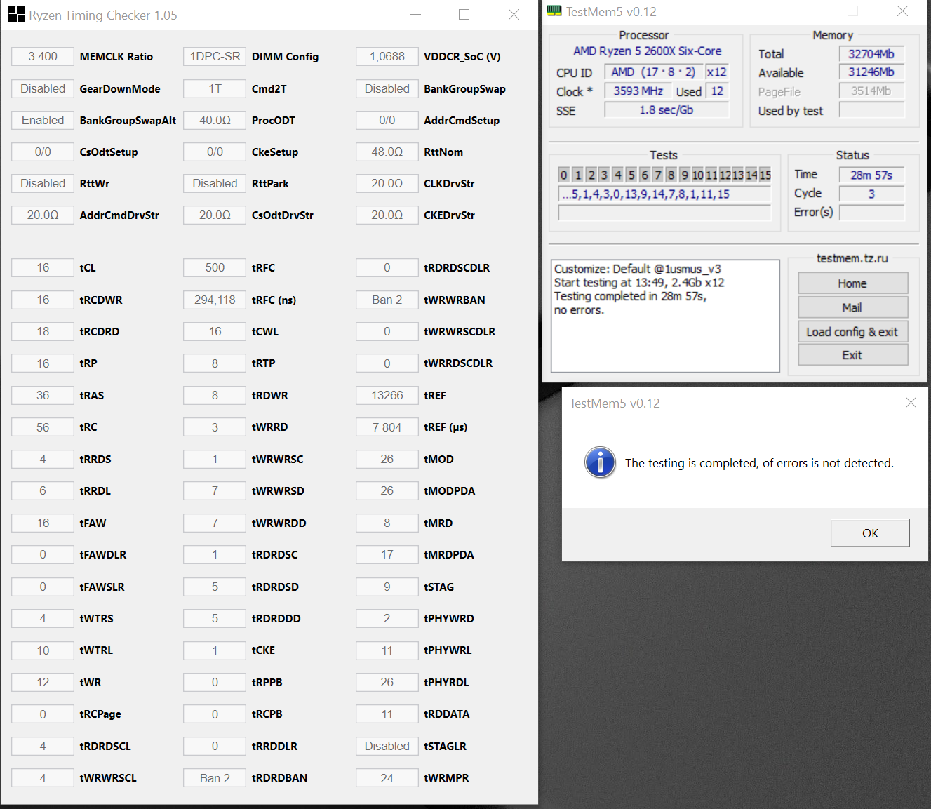

lDevilDriverl писал(а):
смотри, микроны хорошо работают на низком procodt и чем они ниже, тем лучше. ищи минимальный для бута и юзай его, если не получается стабилизировать, то на 1шаг добавь. rttwr юзается только для 4х плашек и то, скорее для зен2, его можно выключить. rttnom - либо то значение, что у тебя, либо офф. смотри с каким лучше стабильность. А вот rttpark нам нужен, но значение в районе 48 (/5).
WR выключил. Park у меня умеет только в выкл, 1 или 2.
перебрал все комбинации procodt и парковки, минимальный procodt получился 40 и парковка выключена. Нужно обязательно искать procodt при котором парковка будет включена ? Но оно всё равно не едет на значениях отличных от выкл, 1, 2. при любых комбинация с парковкой отличных от этих система не стартует.
Так же данный конфиг стартует только на 3400, 3466 уже не заводится и нужно подбирать под эту частоту все перечисленные параметры

Нашел касаемо tWR Write recovery time - время (в наносекундах), которое должно пройти между верной операцией записи и предварительной зарядкой другого банка. Высокие значения обычно улучшают стабильность, а значения меньше 8 могут быстро разрушить данные в памяти.
9800X3D // GIGABYTE B850M FORCE // DDR5 32GB (2x16GB)@6000 // RTX 5080 // 2560х1440 180гц

Кто-нибудь может дать комментарии по поводу:
tRDWR, tWRWR_SD, tWRWR_DD везде 7 по Калькулятору (tRDWR для B-Die 6, для CJR 8)
tRDRD_SD, tRDRD_DD везде 5 по Калькулятору
Я снизил на единицу, до 6 и 4 соответственно. Как уже писал ранее, вилка значений задержки упала, чуть выросли попугаи в Фотоворксе (главным образом за счет tRDWR=6), тесты проходит.
Разница с 7 и 5 очень малозначительна, а внятной инфы по этим таймингам я не нашел. Стоит ли вернуть 7 и 5?
Если не ошибаюсь, то 1usmus писал, что четные тайминги помогают повысить стабильность, при условии, если она отсутствует.

Как то так:
#77#77
DRAM Voltage: 1.45
SoC Voltage: 1.1
VDDP Voltage: 0.7
VDDCR SOC Voltage: Высокая
Offset Mode: -0.1
Подскажите, что там не правильно, что подправить...

Leon75 отлично едет, че там еще тянуть?)
разве только погнаться за сл14 или 15 с гдм офф, но там уже +\- 1.5в нужно)
на 1.45 не страшно? :D
Это не может не радовать )))
Теперь можно и на 3800 пробовать....хотя, вряд ли получиться, но попробовать можно.
Добавлено спустя 2 минуты 46 секунд:
Неее, 1.5 это многовато для моей психики, даже под обдувом )))))
на 1.45 не страшно?
Вряд ли +/- 0.03 вольта что то решат?
Тем более есть обдув....
Или нет?

Anem Хорошая работа, мне нравится. Ну склеивать не красиво, я добавил тебя и cert в шапку, но в дальнейшем - лучше одним скрином :-)
Добавлено спустя 3 минуты 20 секунд:
Guns писал(а):
Extreme1 @Anta777 пойдет ведь? Попробую оформить с компьютера. Проблема была в оформлении скриншотов, чтобы скрыты были и как я понял фото надо заливать на какой-нибудь фотообменник?
на форуме, есть свой фотообменник, пользуйтесь ним, вроде все с ним нормально)
как по мне, 1usmus v3 жрет меньше времени, эффект тот же, а если 32гига и больше...
