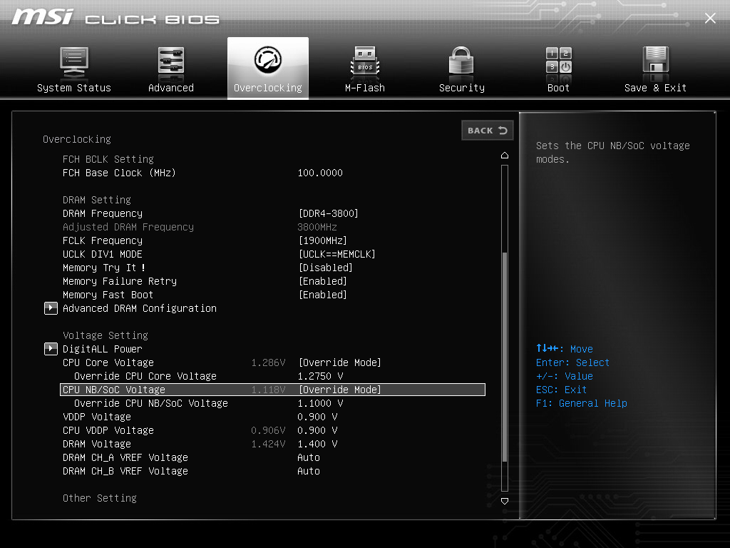

Bess87 писал(а):
и напряжение SOC не могу поменять оно стоит в 1.3 ставлю 1.15 перезагружаю и ничего не меняется
1.3 очень много, даже для апушек - встройка разогнана что ли?
Выбираем режим Override и вписываем. Если не работает, даже не знаю, у меня всегда работало на 450-ом мясе.
Сбрасываем проц и в стройку в дифолт, затем уже пробуем гнать память.
MSI_SnapShot.png [ 134.71 КБ | Просмотров: 619 ]
Добавлено спустя 5 минут 27 секунд:
Bess87 писал(а):
биос последний у меня как то по другому эти параметры называются я уже смотрел и хотел попровить все это не смог найти,другие названия
По-моему не нужно трогать эти параметры. Это вам не поможет.
450-ая МСИ сама их нормально выставляет. Проверено на разных чипах и частотах.

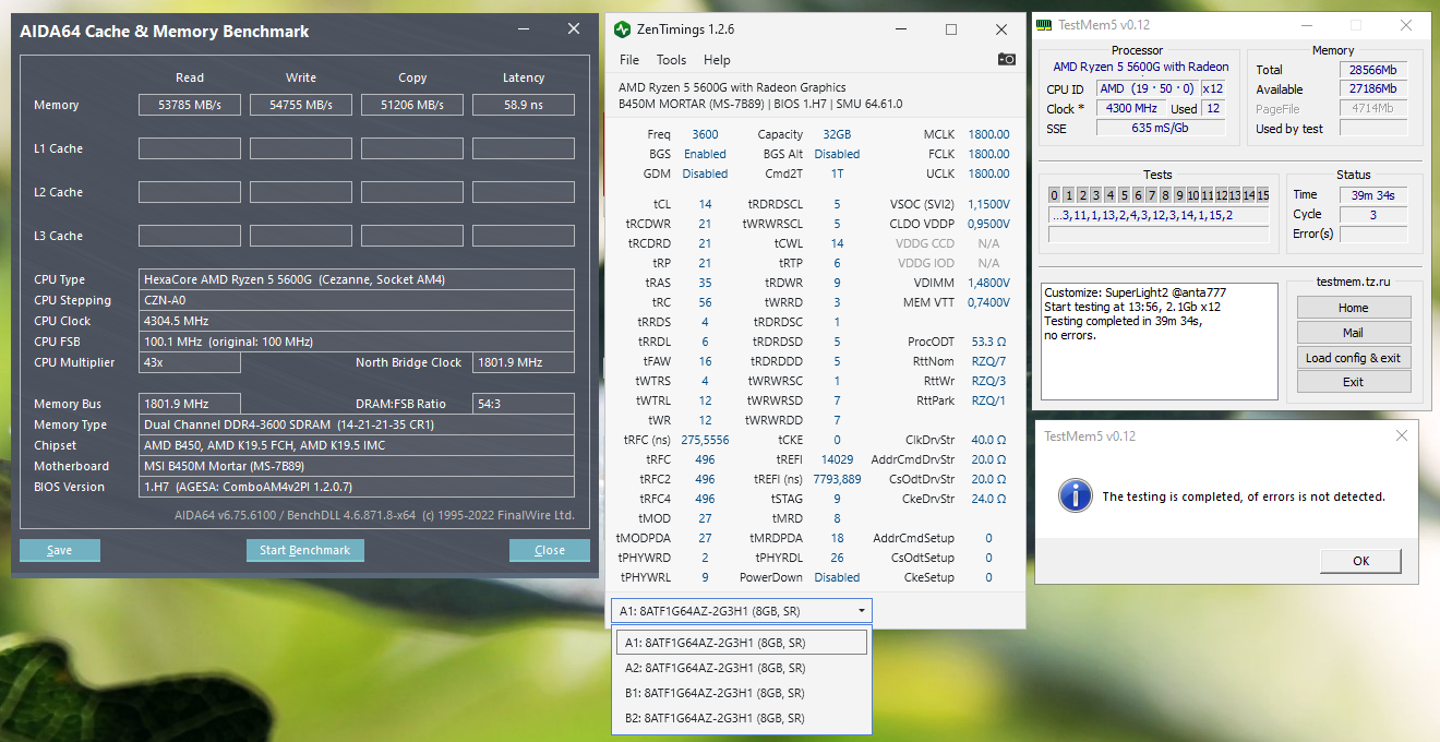

Пожалуйста, что можно сказать по этому отчёту?
У меня есть подозрение что кит в целом- голодный на напряжение, и какая-то одна плашка отличается сильно в худшую сторону по вольт-амперным характеристикам. Накидка с 1.35 - до 1.37 практически не увеличила температуру, да-же выровнила её между 2-мя модулями, видимо 1 модуль точно не очень, и со стабильностью пока тьфу тьфу -всё ровно.

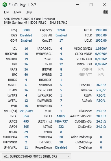

Решил еще поэкспериментировать просто с одной планкой памяти. И ни в какую не берет 4000Мгц, и soc 1.250 делал и на памяти накидывал 1.5
Посмотрел есть ли жизнь за 3800... взяло 3867, взяло 3933 и на 4000 отвалился IF видимо 8)
обратил внимание что для ручной установки IF нет ровной цифры в 1000 (для 2\1) это на мси и асусах так же ? или неверно понимаю ?
в этой закладке кстати (settings -amd oc а не на 2торй tweaker) и регулируется напряжение СLDO VDDP но надо быть внимательным в mv

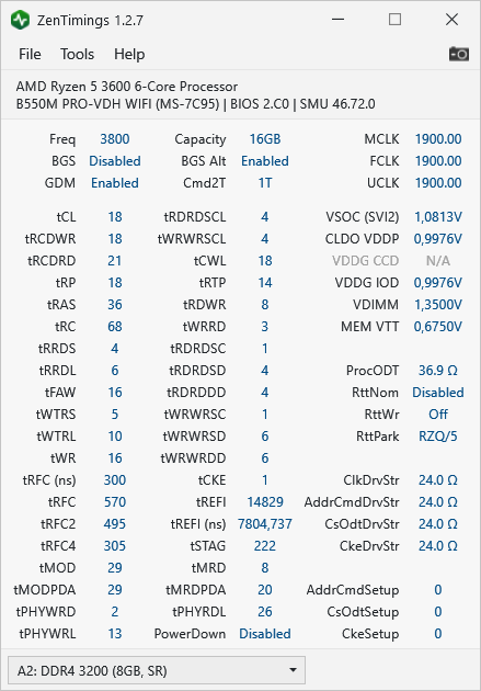

Здравствуйте еще раз. Чипы самсунг D-die одноранг 8Гбит. По гайдам настроил . По спецификации tRFC 570 на 3800 предел, можно ли еще снизить и насколько?
На tCl=16 заводится на 4.7в. Температуру памяти посмотреть не могу. Система работает 24/7, если смысл оставлять такое напряжение? И еще вопрос Vsoc выставил в 1.06, но по показателям hwininfo и аиды показания прыгали 1.06-1.08 словил ребут в простое и ошибку в системном журнале whea, хотя, тест память прошла на аната77хэви без ошибок . Сейчас выставил 1.1, полет нормальный, 1.1 не слишком высоко для 24/7?
ZenTimings.
ZenTimings_Screenshot3.png [ 38.26 КБ | Просмотров: 556 ]
День добрый
Сам интересуюсь, косвенно можно судить -что нет, т.к у меня плата автоматом ставит 1.08 на 3600
vSOC 1.1v - норм на постоянку. Можно еще вдобавок повысить уровень SOC LLC.
Последите еще что бы не было больше WHEA в нагрузке. Нагрузите для проверки не только TM5, но и прогоните затем LinX или чем-то аналогичным.
Если все же будут, опускаем частоту на шаг - шина 3800 не может.
