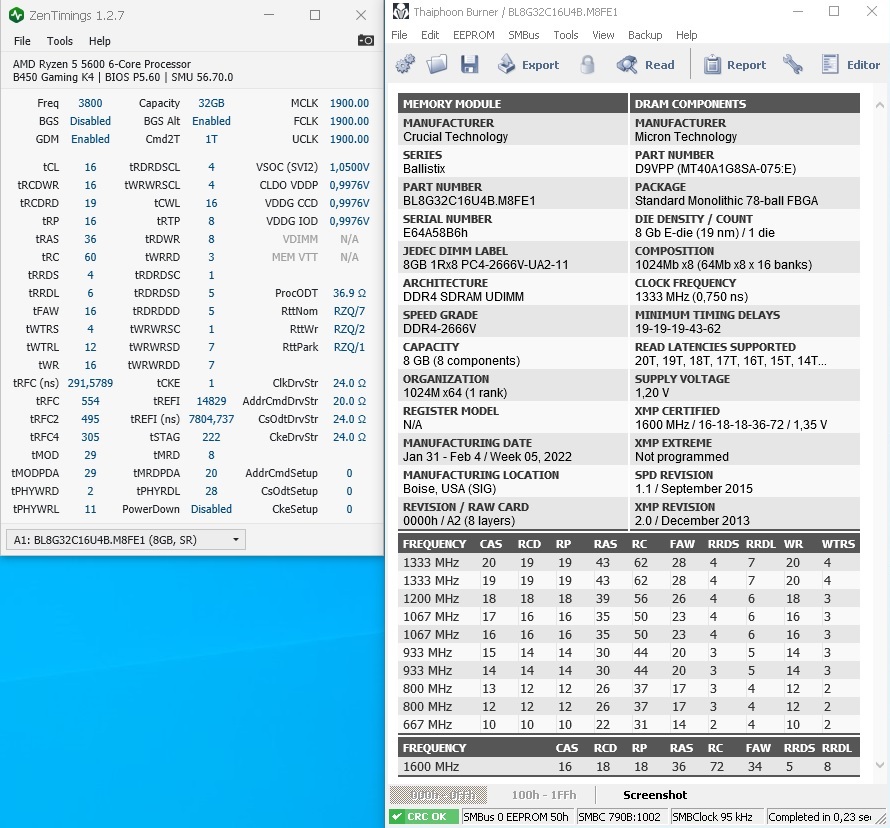

Intra писал(а):
Всем привет. Перешёл на балики 4x8GB. Здесь что-то нужно менять/улучшать? На памяти 1.36 V.
Это стабильно едет в тяжелых конфигах ТМ5? Норм тогда по-моему.
На мой взгляд,
tRAS 40
tRC 56 (у меня 4 Микрона одноранга стабильны при 56)
tRP 8 или tWR 12 и tRP 6 (опять же, в моем случае, так едет)
А вот с SCL 4, как у вас, стабильности при 4 модулях добиться мне не удалось.
Правда, крутил модули без GDM, с включенным это не проверял.

usr721 писал(а):
следует быть готовым пилить стабильный конфиг заново
Спасибо большое за развернутый ответ.
Оставил пока так, "прошёл" все пресеты TM5, но решил всё таки поднять напряжение до 1.365 V
Мне кажется неплохой результат, хотелось бы может ещё как-то первичные поджать, но как их лучше выставить пока не знаю.
taiphoon/timings
231.jpg [ 257.37 КБ | Просмотров: 1155 ]
Не с этими чипами и не с подобным напряжением.
