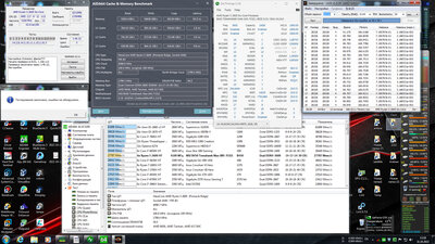

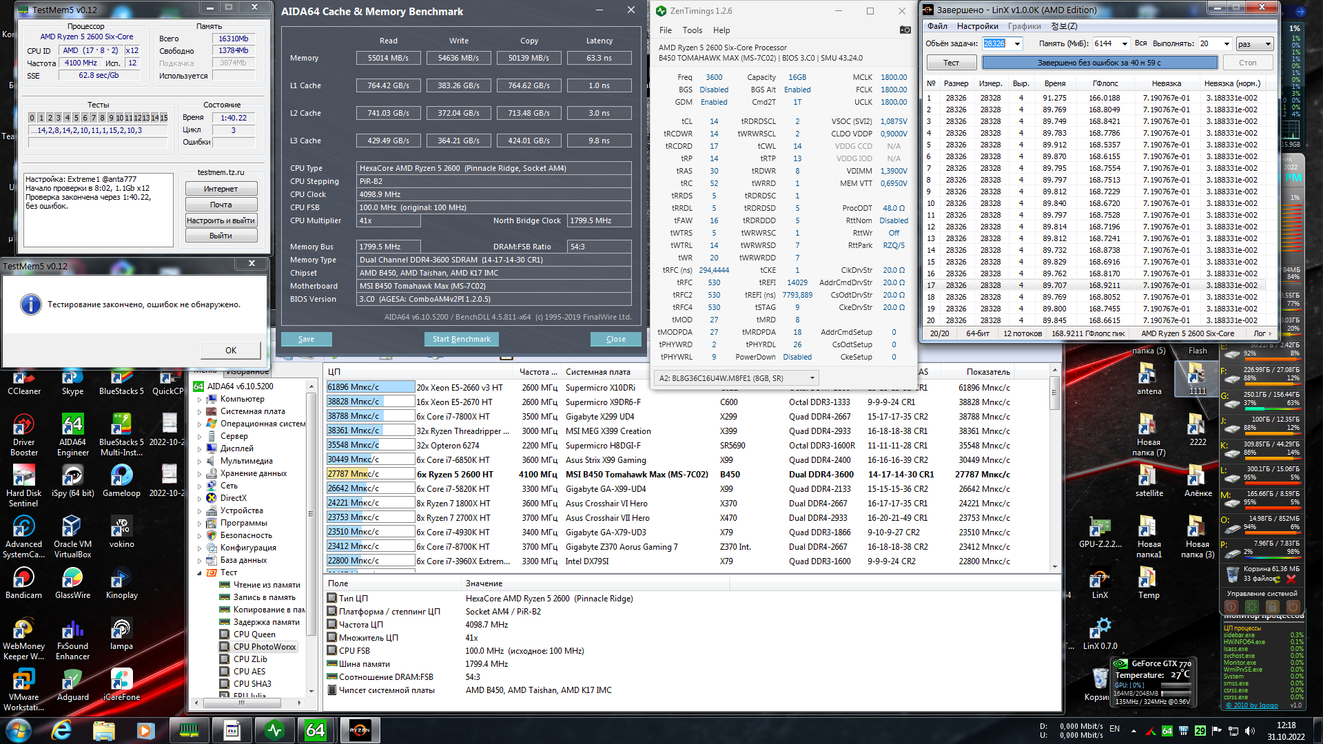

Регистрация: 07.08.2020
Здравствуйте еще раз, хочу поделится результатом разгона своей памяти Crucial Ballistix DDR4 3600MHZ 16GB BL8G36C16U4W.M8FE1 2x8GB после нескольких дней теста удалось их завести со следующими таймингами 14-17-14-14-30 напряжение на SOC 1,0875V , DIMM 1.390V на данных напряжениях все стабильно работает,если изменить напряжения на шаг вверх либо вниз-начинает сыпать ошибками. Просьба взглянуть и сказать что можно изменить\улучшить.
2022-10-31_121849.jpg [ 2.11 МБ | Просмотров: 739 ]

Регистрация: 10.06.2011
tRAS=52-14=38
Но правильней будет выставить
tRP=17
tRAS=35
А затем попробовать снижать вместе tRC и tRAS по 1.
Когда достигнете минимума, тогда снижать tRP по 1, одновременно увеличивая tRAS по 1.
Добавлено спустя 52 секунды:
WR=16
RTP=8
RRDS=4
Добавлено спустя 1 минуту 46 секунд:
RRDL=6
RFC=528 или 536
TableDRAM(simple+обычная) bit.ly/3rTIBLv bit.ly/32WnkTU
tRP=17
tRAS=35
Выставил эти тайминги, начинает сыпать ошибки.
Очень печально у вас со стабильностью.
Поднимать тогда нужно tRAS и tRC.
Почему же? Полагаю конфиг Extreme1@anta777 Ваш, судя по нику, проходит без ошибок, LinX также все в норме,тест кэша и памяти в Aida64 также хороший, игры также не вылетают за 4 дня игры.
Также есть вопрос насчет повышения частоты , мой конфиг Пк есть в подписи, все что выше 3600,будь то 3666,3733,3800 с таймингами из калькулятора ПК запускается но при любом тесте система вываливается в синий экран, так же заметил что калькулятор не выдает тайминги для микрон 3866,3933, хотя если ставлю эти частоты через Memory Try IT то система запускается но также валит ошибками, также пробовал менять планки местами, результат тот же, уже и не знаю что еще пробовать, видимо выше 3600 не судьба((.
Если от подъема tRAS и tRP стабильность отвалилась, то это была псевдостабильность.

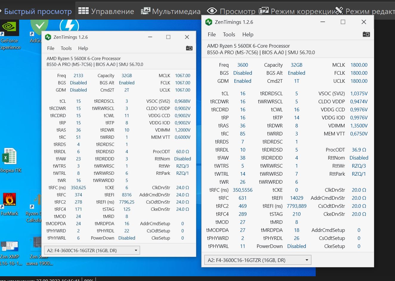

Регистрация: 10.03.2016

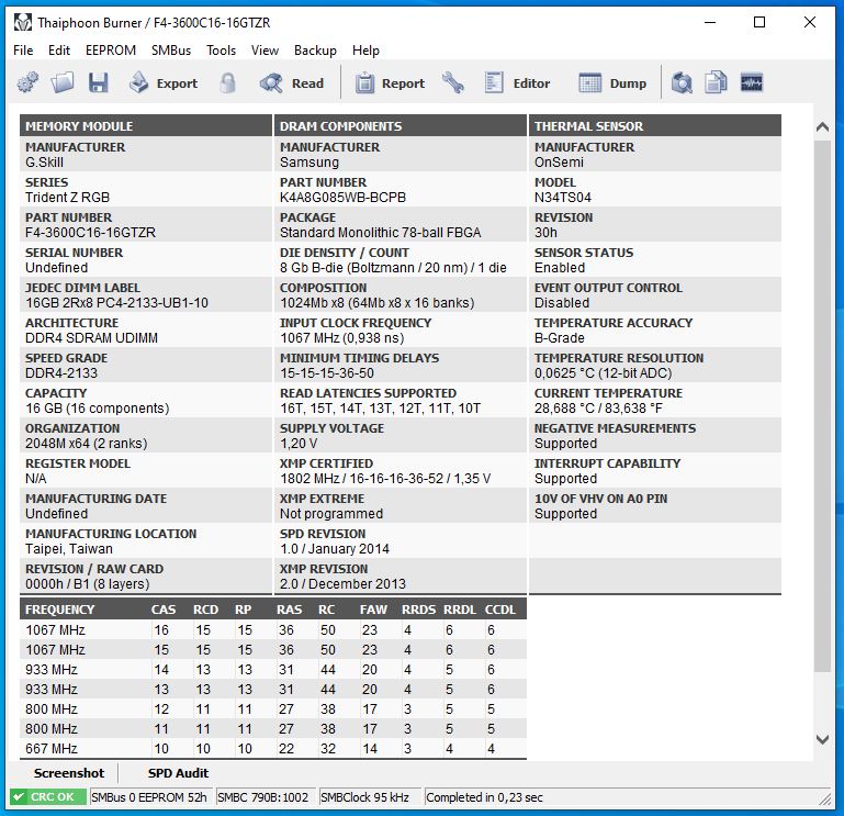

Всем привет.
Собрал систему на своем первом Райзене 5600х
Была куплена вот такая память.
На Бидаях. Специально долго выбирал с потенциалом разгона.
G.SKILL TRIDENT Z F4-3600C16D-32GTZR (2*16kit)
тайфун.JPG [ 130.25 КБ | Просмотров: 911 ]
ХМР профиль на 3600 16-16-16 при 1.35 В
Параметры XMP
Zen сравнение 2133 CL15 и хмр 3600 CL16.JPG [ 201.03 КБ | Просмотров: 904 ]
На материнке такая спецификация.
1DPC 1R Max speed up to 5100 MHz
1DPC 2R Max speed up to 3866 MHz
2DPC 1R Max speed up to 4000 MHz
2DPC 2R Max speed up to 3600 MHz
То есть максимум в моем случае 3866 не более для 2 плашек 2хранговых

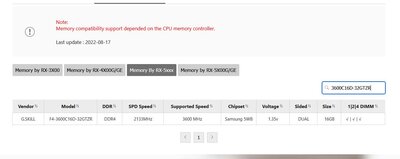

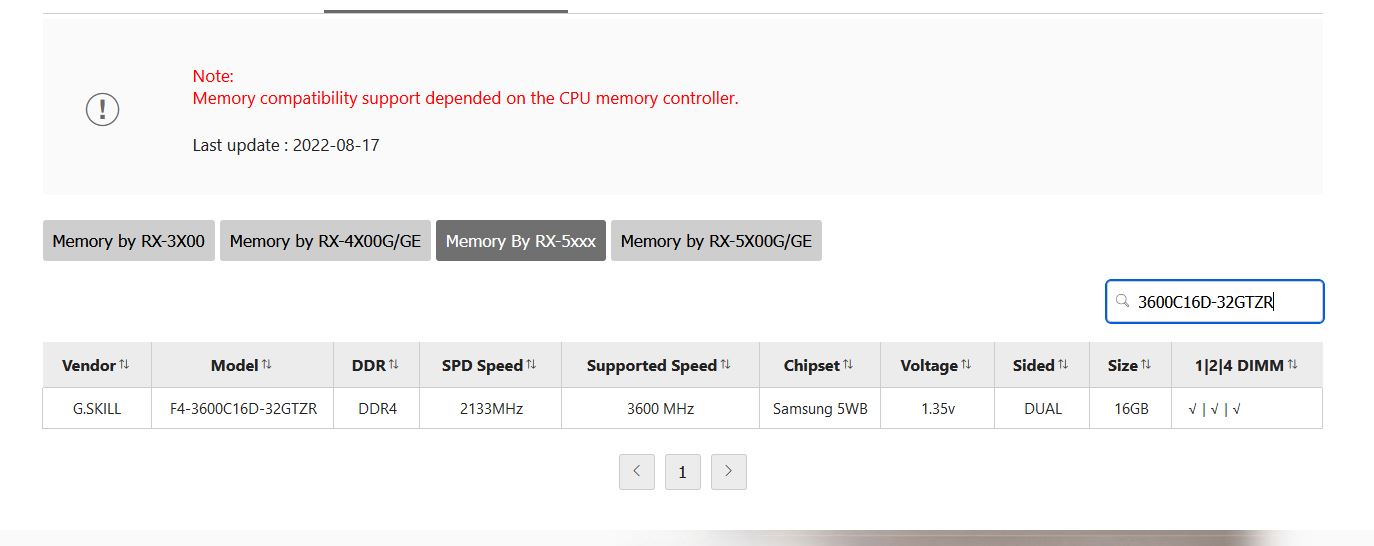

Также я нашел эти планки в QVL листе на сайте MSI для этой материнки и там вообще нет режима 3800
( 1866/ 2133/ 2400/ 2667/ 2800/ 2933/ 3000/ 3066/ 3200/ 3466/ 3600/ 3733/ 3866/ 4000/ 4133/ 4266/ 4400 + Mhz by JEDEC and A-XMP OC MODE
MSI.JPG [ 65.49 КБ | Просмотров: 910 ]
Видимо из-за ямы, которой у меня нет на частоте 3800
Профиль работает без проблем. Но разве для этого они покупались...
В общем первые несколько дней раз 5 лазил с отверткой замыкая контакты и сбрасывая БИОС.
Информацию, которую мог осмыслить - изучил.
Калькулятором пользоваться научился.

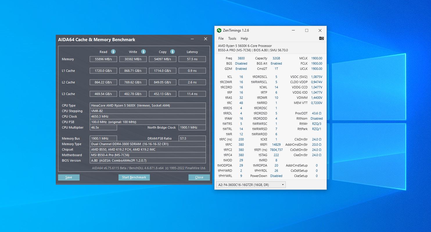

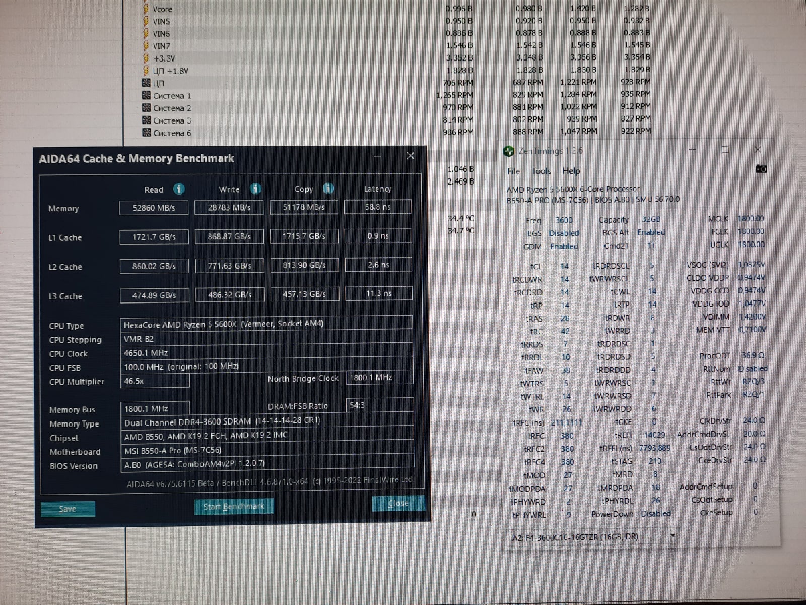

По результатам недели нашел стабильные чутка разогнанные профили
1. 3600 CL14-14-14-28 при 1.42 в (HWiNFO кстати показывает и БИОС 1.432 в)
2. 3800 CL16-16-16-32 при 1.44 в (HWiNFO кстати показывает и БИОС 1.456 в)
В общем ниже не нащупал можно ли опустить первички... Еще в процессе
Заметил, что выше 1900 FCLK у меня не едет. Ставил частоту 3200 и потом пробовал все FCLK. Выше 1900 просто не грузится.
Также tRFC минимум 380. Если ставлю ниже - не грузится ПК. Хотя вроде на Бидаях должно было до 266. Но видимо не в моем случае.
В общем хотел бы уточнить как правильно и есть ли смысл еще что-то ужимать.
3800 с16 1.44_новый.JPG [ 146.93 КБ | Просмотров: 906 ]
3600 с14 1.42.jpg [ 852.33 КБ | Просмотров: 911 ]
★AMD Ryzen 5600X ★COLORFUL RTX 3060 Ultra 12G ★ MSI B550-A PRO ★ G.SKILL F4-3600C16D-32GTZR ★ Deepcool PQ650M 650W Gold ★ Shadow Rock 3
