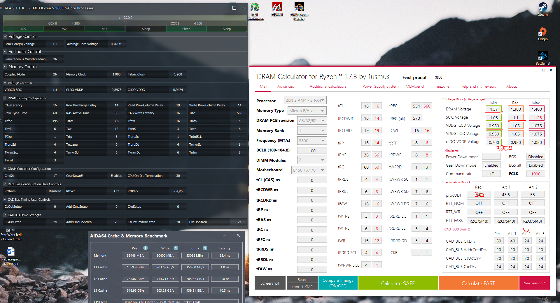

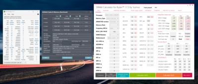

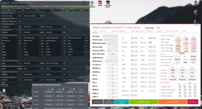

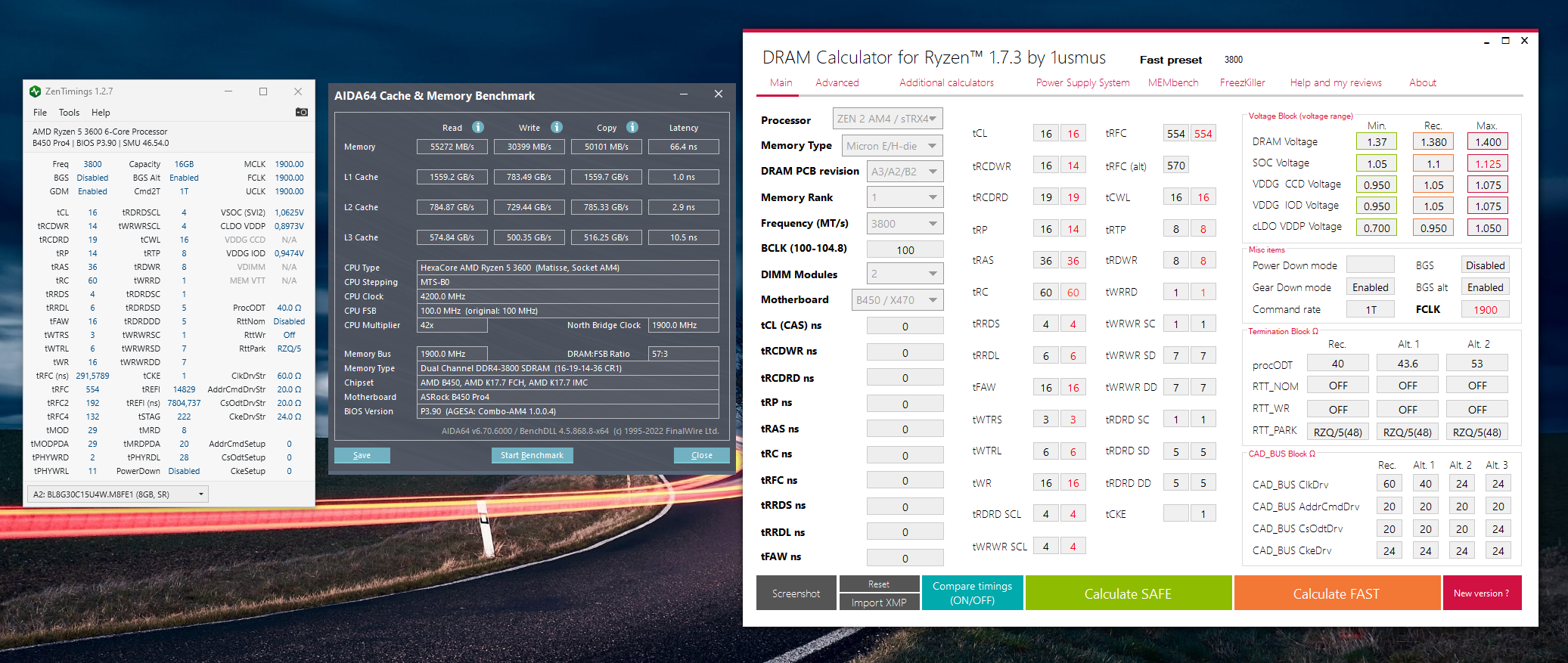

Доброго всем времени!
В далеком 2020 приобрел R5 3600, Ballistix U4 2x8 GB 300 mhz, Asrock B450 Pro4
Настроил вот так, все тесты проходило, все было норм.
old 3800 2020.PNG [ 1020.14 КБ | Просмотров: 772 ]
Сегодня переставил винду, снова обратил внимание в биосе на значения сопротивлений, потыкал что-то, и комп перестал стартовать.
Немного поковырялся, вывел первичные тайминги как было, а на вторичках затуп. Но, что-то мне подсказывает, что я слишком сильно ужал вторички и сопротивление, поэтому пока поставил все как посчитал калькулятор.
1.PNG [ 1.03 МБ | Просмотров: 772 ]
Подскажите, пожалуйста, что надо подправить?
Что касаемо проца - работает на 4.200 Mhz, 1.2v fix. Стабильно. Его настройки нигде не трогал.

Регистрация: 27.06.2019
DDR-4 на платформах AMD. Статистика разгона, советы, обсуждение результатов. #17816661
В дополнении к этому посту
Soc 1.1
Twr ужал до 12
Trtp 6
ProcODT 36,9 - auto
CadBus все 24-24-24-24 - auto
Куда еще копать можно?
LG 27GL850, R7 5700X, 32 gb Kingston Fury Renegade, MSI B550 Tomahawk, Zotac AMP Extreme Infinity 5070 Ti, XPG Core Reactor 850W
Регистрация: 08.09.2006
Фото: 142
Fley так и не понял, у вас сломался стабильный ранее конфиг или что, в чем проблема?
usr721 подозрение, что конфиг оказался не стабильный, тк напортачил там чет с вторичками, и сопротивлениями. Вылетает периодически из COD MW2, либо пекарня выключается. Иногда выключается прям со старта. Вот теперь хочу довести до ума.
Ну и по aida64 не удалось вывести те же цифры в первой строке. Латенси выше, write ниже
usr721 это то проходит все, на тех настройках что сейчас.
Не могу разобраться в сопротивлениях, и вторичках.
vDIMM это вольтаж памяти? Стоит 1.35 в биосе, по факту дает 1.37. Напругу повышать не хочется.
usr721 нет. Сейчас не вырубается на настройках со второго скрина. С настройками с первого скрина вырубало.
Фото: 142

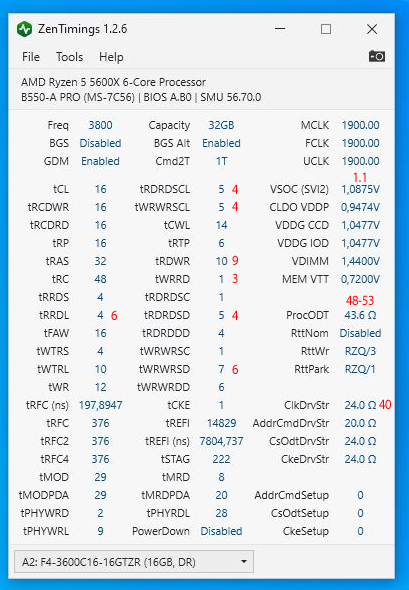

Fley выложите лучше скрины ZenTimings обоих конфигов, не понятно, что у вас, где и как :roll:

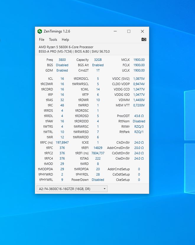

Регистрация: 10.03.2016
usr721 писал(а):
C практической точки зрения ужимать что-то еще смысла мало. А вообще, можно пробовать:
tRCDWR 8
tWTRS 4
tWTRL 10
SCL 4
SD-DD 44 и 66

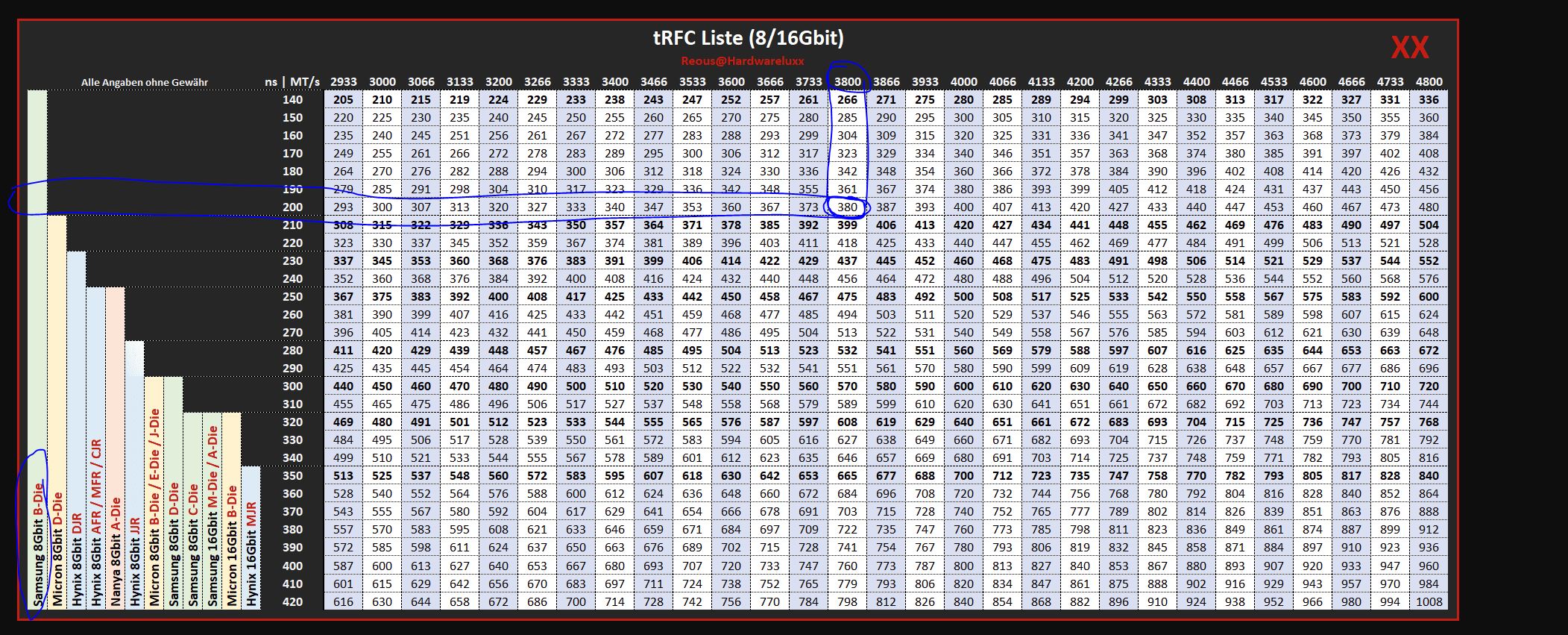

usr721 писал(а):
RFC считается и указывается в наносекундах - у вас 200 нс.
Отборные бидаи практически всегда могут ниже.
Видимо мои Бидаи не такие уж и отборные. Хотя по таблице это самое дно у бидаев ...
пвапа.JPG [ 615.89 КБ | Просмотров: 560 ]
tRFC минимум 376. Если ставлю чуть ниже - 368 то система тупо не грузится.
Вот не знаю может добавить напруги? У меня сейчас 1.44 V выставлено в БИОСе (материнка выставляет 1.452)
Вот эти смог понизить
tWTRS 4
tWTRL 10
А ставлю tRCDWR - 8, не грузиться - сброс к стоку в БИОСе сразу.
Получается пока так
прп.JPG [ 65 КБ | Просмотров: 560 ]
Видимо это мой практический предел... Хоть новые планки покупай и экспериментируй.

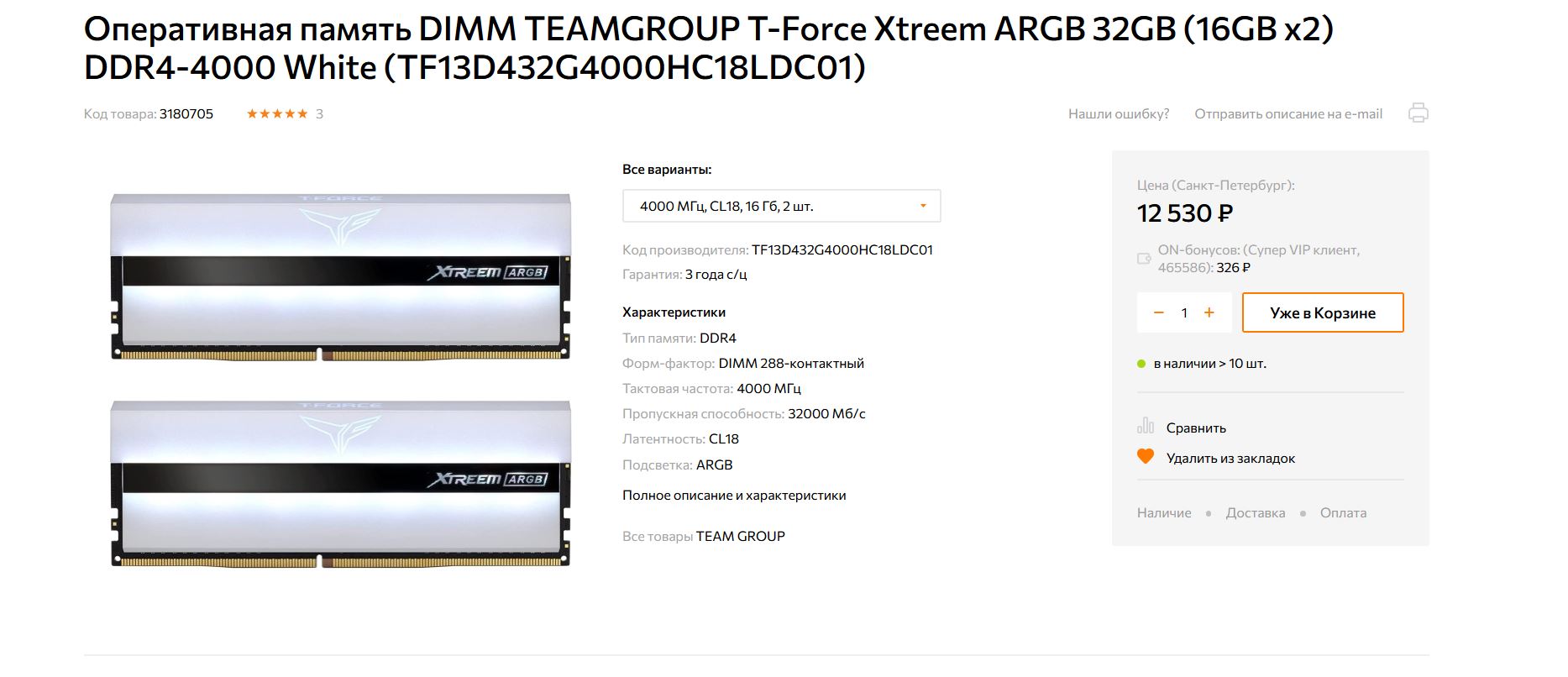

Например
TF13D432G4000HC18LDC01
апваваап.JPG [ 132.31 КБ | Просмотров: 560 ]
Вот такую ранее думал купить на 4000 CL18. Она даже в QVL листе материнки есть.
Например
Там вообще другие чипы, не нужно это вам.
Отборный SEC B-Die там сейчас от 14000 руб в лице 48U45AA#ABB, что, кстати, не дорого по местному рынку в нынешнее время:
https://www.onlinetrade.ru/catalogue/op ... 64814.html
Получается пока так
прп.fw.png [ 471.19 КБ | Просмотров: 1129 ]
Затем пробуйте повышать напряжение до 1.46 и снижать RFC. Если есть обдув модулей, можно выше. Для тестов - временно, можно выше и без обдува.
