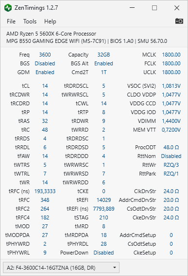

Я описал суть своей проблемы изначальной на предыдущей странице. Господин kiberman ответил мне что у него была похожая проблема и решилась она выключением режима GDM и включением режима CR2. У меня режим CR2 вообще ПК не грузит. Тогда, получается из всех ваших ответов мне остается поставить CR в режим AUTO и принудительно отключить GDM.
ZenTimings_Screenshot_27795668.0108132.png [ 33.27 КБ | Просмотров: 358 ]
не факт что в авто,он выставит именно CR1
Лично у меня GDM включен,иначе в тестах сыпет ошибки

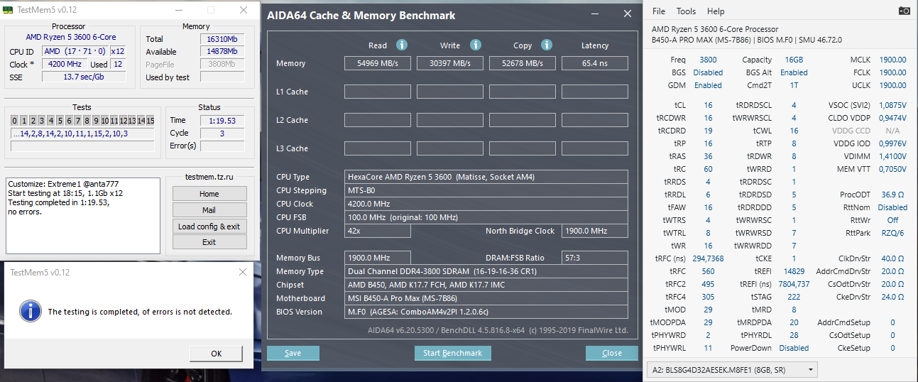

1.41в.png [ 207.31 КБ | Просмотров: 335 ]
Ryzen 7 5700X[4.5hHz]|IH-THOR|MSI B450A-PRO MAX|Crucial Ballistix 3800|RX6900XT XFX MERC319|TT Toughpower XT 775W|ASUS TA-U1

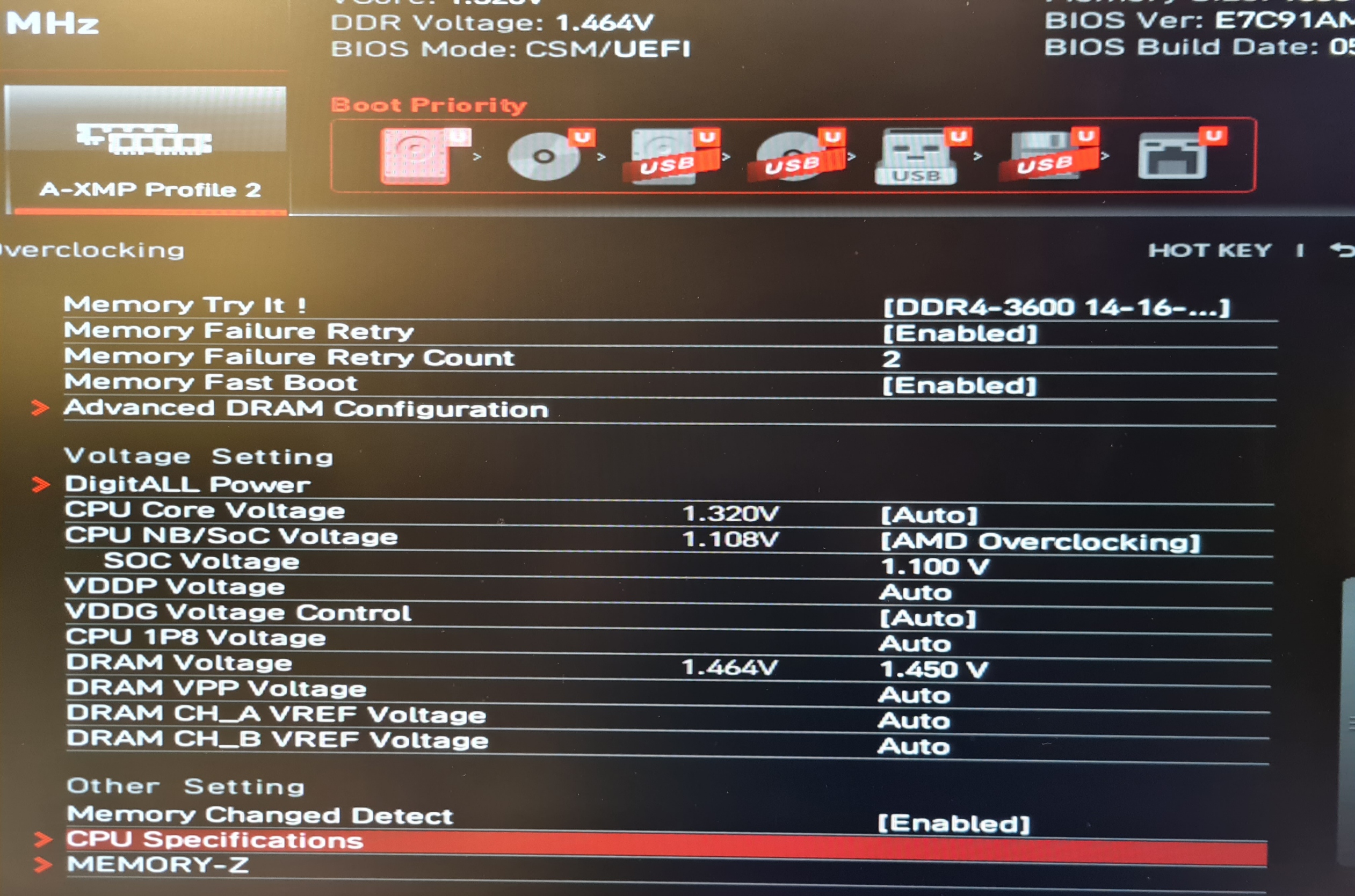

БИОС последний, обновлял пару мес/назад. У биоса MSI есть такое поле Memory Try It - с предложенными частотой и первичками. Я оттуда выбираю и потом донастраиваю тайминги вручную, а не нажимаю на кнопку XMP наверху слева (см.картинку)

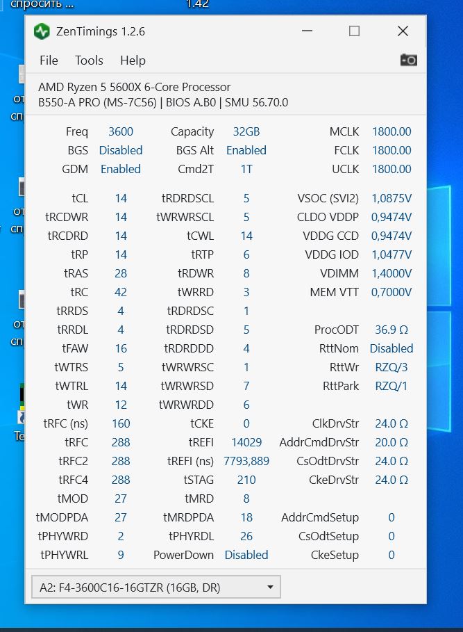

В общем решил пробовать зажимать на 3600 cl14
Все же тут 1.4 V
И тут уже поехал ниже tRFC. Пока 288. Буду пробовать ниже
То есть на 3800 ниже 376 отказывался ехать. А на 3600 смог опустить.
Видимо мои чипы стабильнее на 3600. Они же и шли с XMP 3600 16-16-16 при 1.35
ююю.JPG [ 108.74 КБ | Просмотров: 317 ]
Всё накручено у вас сильно. Плюс по табличке тайминги половина кривые.
Попробуйте такой вариант, скиньте на 2133, load defaults, не меняя частоты и не загружая XMP, поставьте например на память VDIMM 1.42, Soc 1.1 вторичную логику 1.0/1.0/1.0 и сохранив изменения, зайдите с этим напряжением в биос, ручками из калькулятора Бублия, укажите dram pcb revision a0/b0, memory rank 2/memory modules 2 и чипсет x570, Processor zen2, сделайте расчёт пресета safe. Эти значения вручную внесите в биос, и попробуйте.
