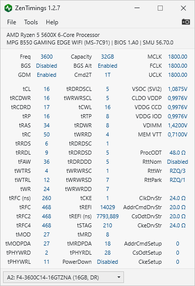

Все сделал как вы написали. Угрохал час, т.к. выставил по драм калькулятору режим CR1 и пришлось вынимать батарею, разобрав полкомпа. Итак, что мы имеем сейчас: (см.картинку).
Внимание, вопрос: нафига я покупал планки cl14 , если драм калькулейшн выдает мне такие сейвовые тайминги, когда заводской XMP сулит мне 14-14-14-34 на 1.45V ? ))))))))

johnyboy84 напряжения дефолтные из шапки, из моего гайда, VDIMM выше немного на период настройки, сопротивления тоже от туда, картинки под спойлер, след пост такой, снесу.
Посты по образцу из шапки оформляй с ТМ5, т.к. непонятно бут у тебя удачный, или конфиг тесты проходит и полностью стабилен.

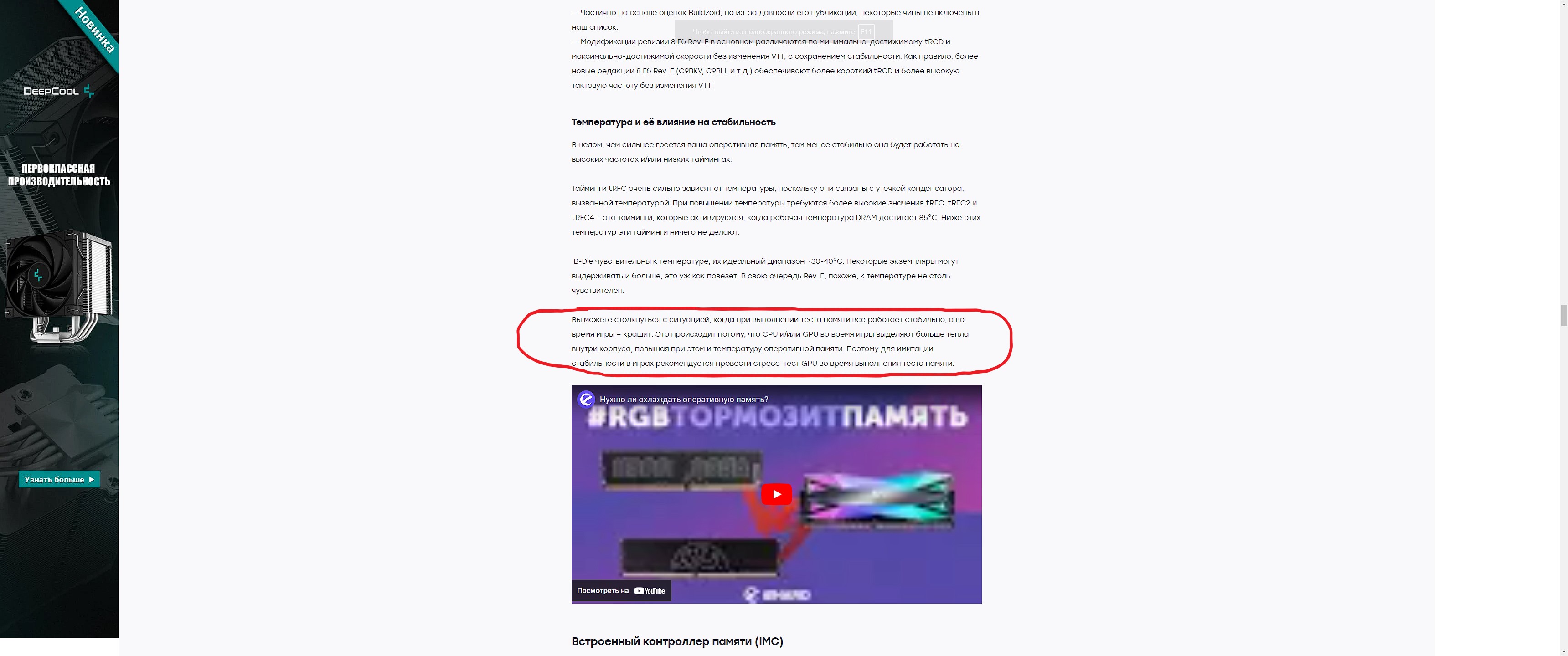

https://i2hard.ru/publications/24111/
Благодарю, этот тест я уже читал на днях. ЧЕрт ногу сломит )
В данный момент тестируется память ехтрем профиль анты777, одновременно запущен стресстест ГПУ, а также идет мониторинг температур через HWinfo64. Что я вижу: температура планок ОЗУ доходит до 54.4* В гайде было написано, что нормальный режим работы ОЗУ у Г.скилл - от 30 до 40 градусов. Не знаю, как я увижу этот тротлинг на тестах, но предполагаю, что моя проблема в игра связанна именно с перегревом плашек памяти и их нестабильную работу с процессором. В момент просадоки соайдшоу я видел на оверлее, что температура процессора в этот момент загадочно скакала с молниеносной скоростью верх вниз. Тобишь глючила. ФОто компоновки железа прилагаю.
Тесты to be continiued...

johnyboy84 писал(а):
Есть мнения?
Есть мнение, что для пущей надежности ТМ5 следует запускать с чистым фоном ОС, то есть со всем выгруженным необязательным софтом, не говоря уже об иных параллельных тестах.
Но знаю, что вы там за конфиги крутите, но на предмет WHEA тоже на всякий случай стоит проверить.
Ребят, вы уж там разберитесь как правильно. В статье, которую мне прислал выше господин kiberman https://i2hard.ru/publications/24111/ есть пункт, который как раз меня и интересует, действовал как там указано.

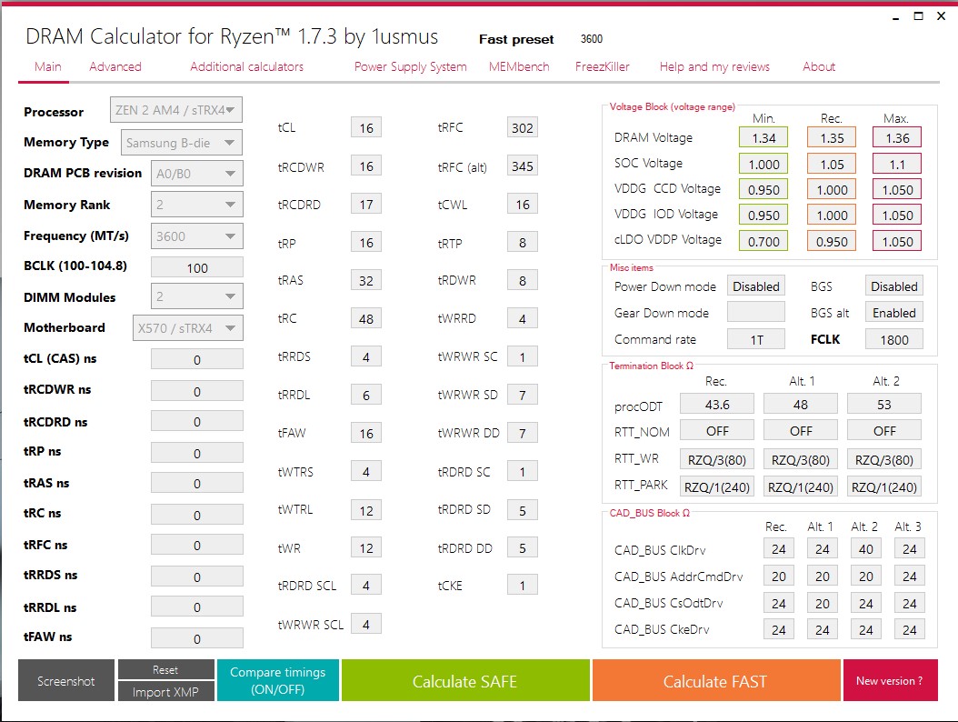

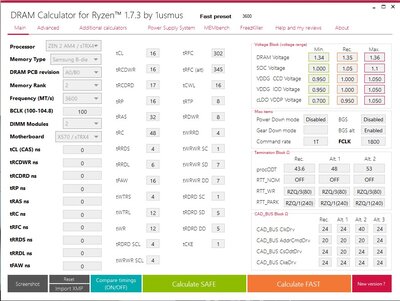

ну не знаю.. вот что он мне показывает..
4444.jpg [ 190.29 КБ | Просмотров: 374 ]
5800X3D PBO2; 6950xt NITRO+; MSI MPG b550 ; G.Skill 3600Mhz Cl14 32 Gb ; SSD 980 Pro; ; СЖО Deepcool LT7200; HP X34 165Hz 3440x1440
Регистрация: 07.12.2010
PCB A2 ставить нужно!
