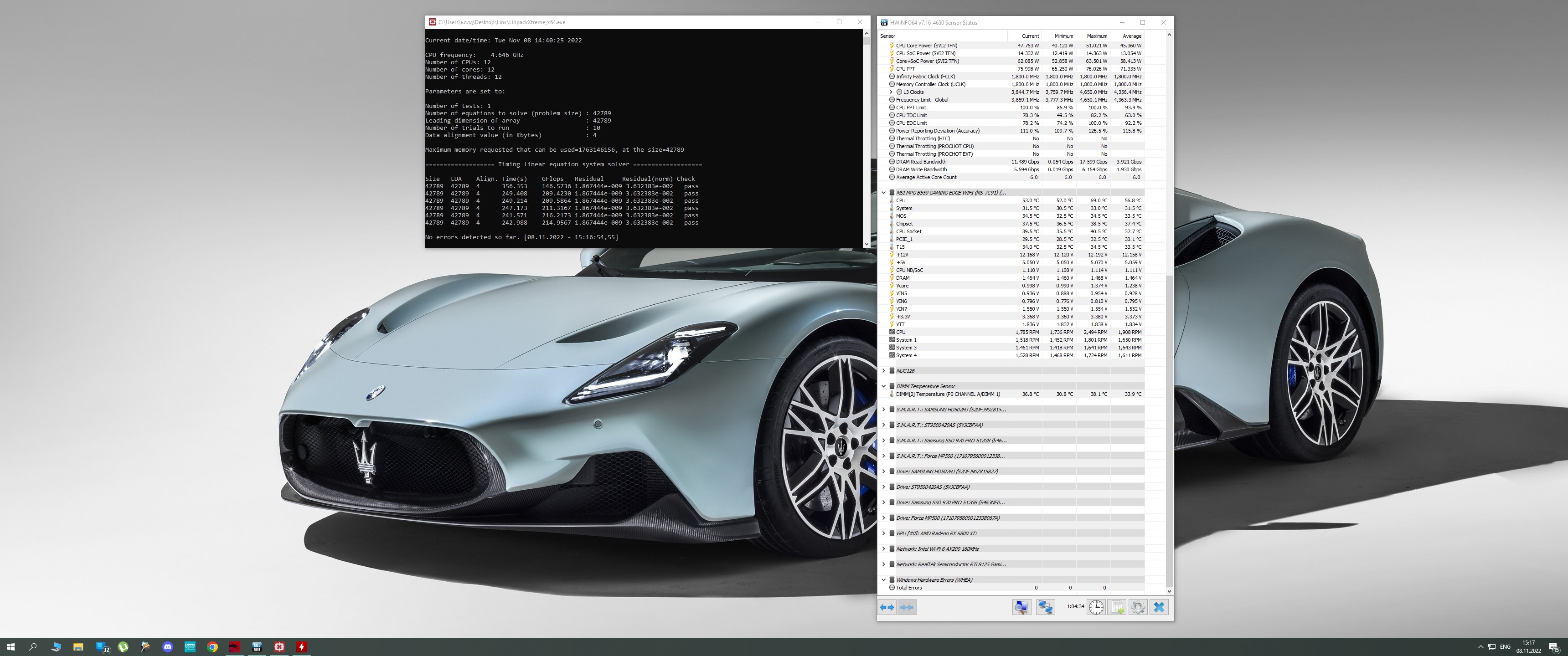

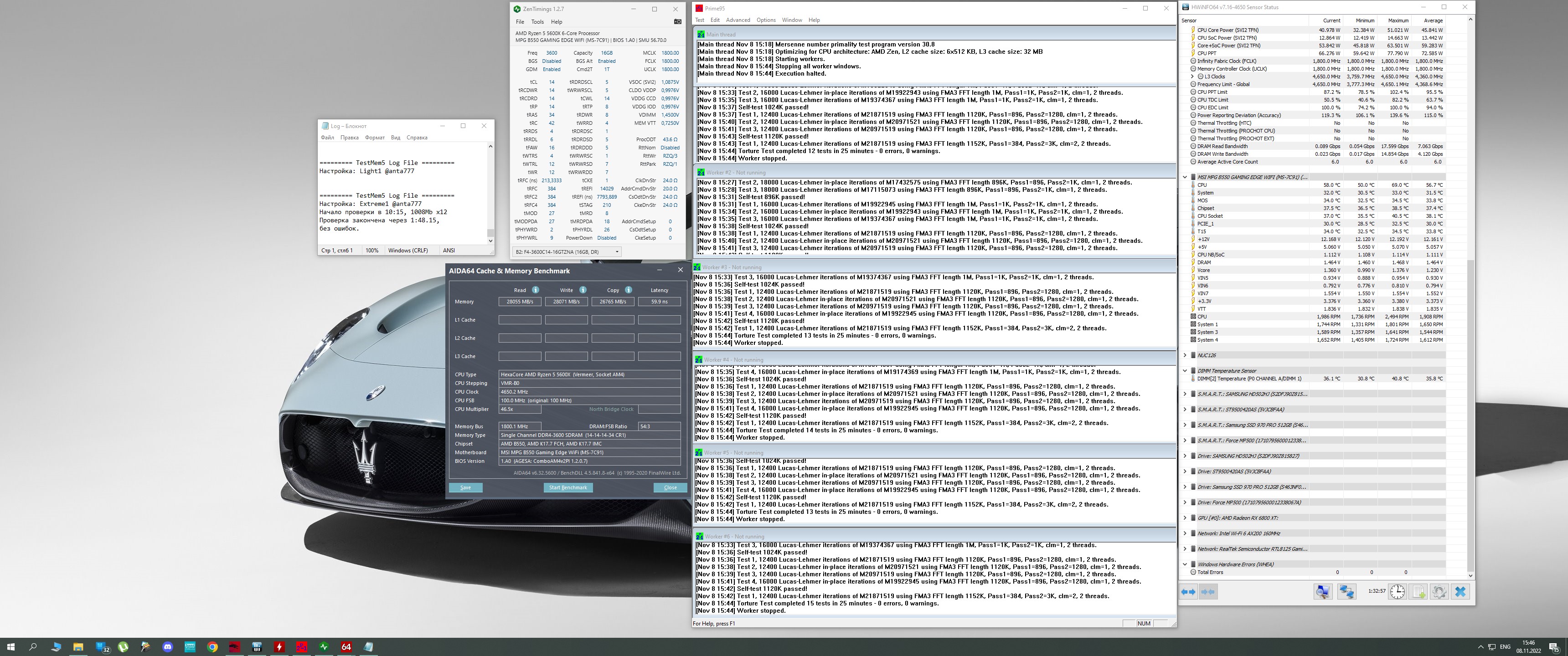

Друзья, всем привет, кого уже задолбал )
ИТак, результат тестирования второй плашки также никаких проблем не показал. Скрины приложил. Запущу игру посмотреть как там дела.
Кажется крыса нашлась - это вторая планка. Игра с первых же секунд феерично заглючила с вылетом на рабочий стол. Видос процесса заснял на видео. Вчера с первой плашкой игра шла на ура, без зависонов вообще.
Что делать?

22.jpg [ 1.13 МБ | Просмотров: 469 ]
11.jpg [ 653.58 КБ | Просмотров: 469 ]
