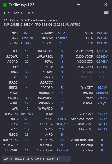

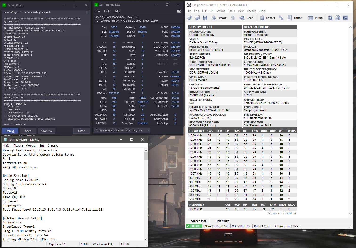

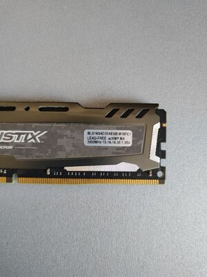

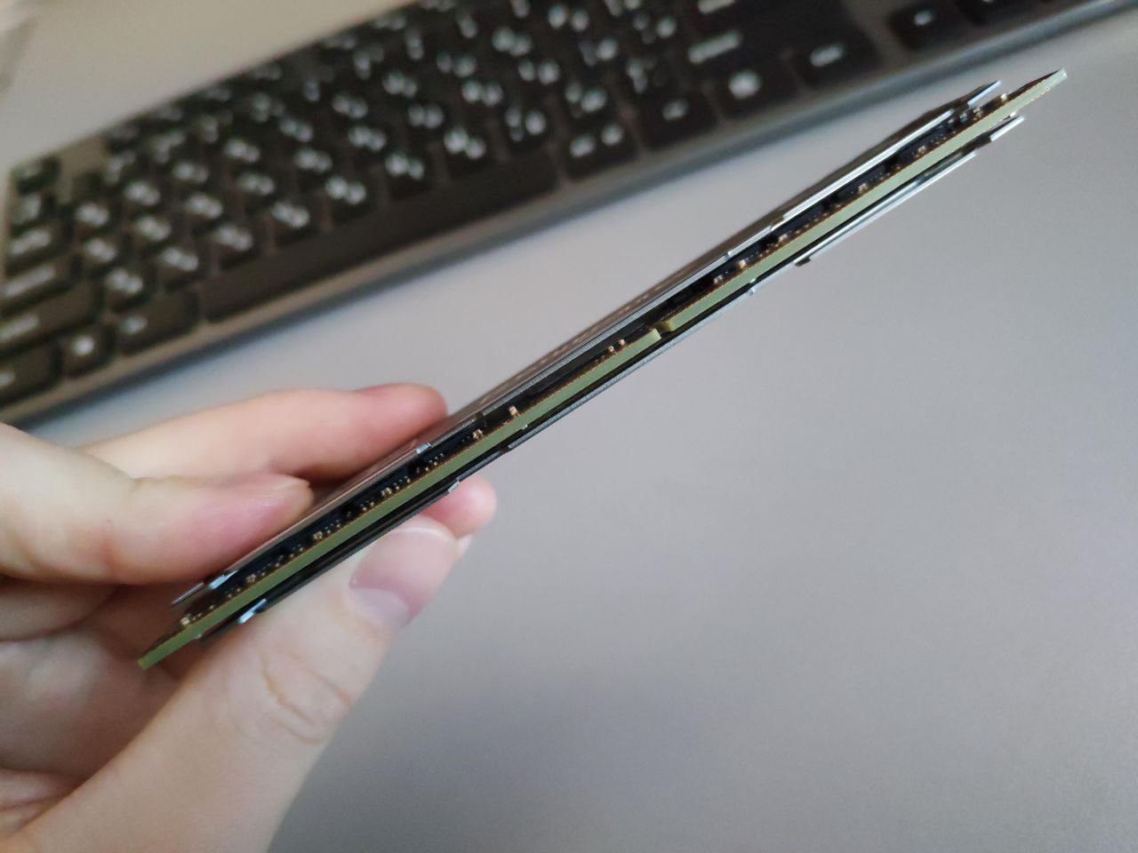

Здравствуйте!
Помогите, пожалуйста, настроить память. Модули 2х16 ГБ BLS16G4D30AESB.M16FE (на наклейке M16FE1), по 4 чипа с каждой стороны по краям.
Сделал всё по гайду уважаемого The KMS, тайминги брал из калькулятора. После изменения каждого тайминга прогонял TM5 с конфигом 1usmus на 3 цикла, долгий тест не прогонял. Поджал всё что поджалось, с меньшими значениями уже начинает сыпать ошибками на первом цикле TM5.
Видел тут результат 4066 CL16 1.52V на моих модулях, пробовал брать значения оттуда, но не получалось.
За рекордами не гонюсь, хочу настроить, чтобы пользоваться долго и счастливо с максимальной эффективностью, так сказать.

cda, привет.
ProcODT 36-42, tRTP/tWR 8/16, tRFC=576. Частоты 3800 достаточно для твоих чипов, хотя камень и 4000+ погонит. Прогони тесты, потом можно будет ещё третичные подправить, точней из Авто, вытащить их.
Хорошо, поставлю и проверю. 3 прогонов пока хватит? Длинный тест уже после финальной настройки?
The KMS писал(а):
tRC, минимально с каким значением едет?
58 и едет. На 54 по формуле не стартует система, на 56 стартует, но с первого же цикла теста ошибки.
Всё завелось, 10 циклов TM5 с конфигом 1usmus без ошибок. Правда, ближайший ProcODT плата предлагала 36,9.
