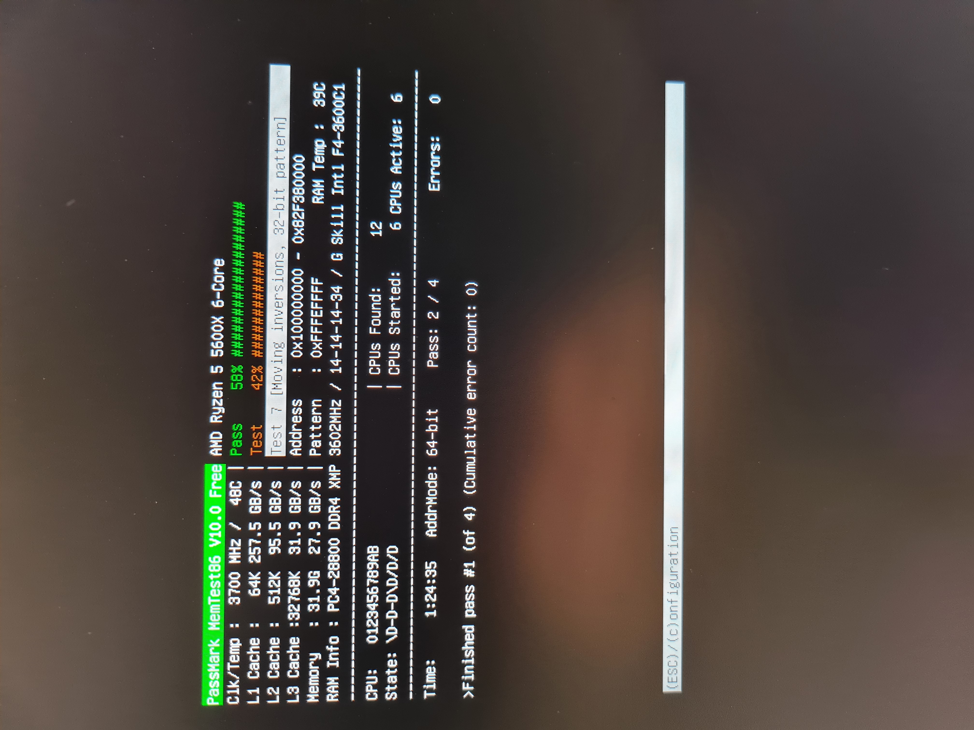

А тестмем86 сколько нужно тестить? У меня уже около 2х часов фигачит, пока все норм. Ошибок 0
20221110_163241.jpg [ 2.76 МБ | Просмотров: 490 ]
5800X3D PBO2; 6950xt NITRO+; MSI MPG b550 ; G.Skill 3600Mhz Cl14 32 Gb ; SSD 980 Pro; ; СЖО Deepcool LT7200; HP X34 165Hz 3440x1440
У меня 16 гиг тестило часа 4. У тебя 32

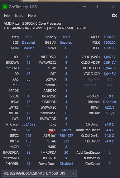

Готово, 10 циклов без ошибок. Те, что с точкой, зафиксировал руками в том же значении. Не нашел tREFI, даже поиском.
Снимок экрана 2022-11-10 181429.png [ 52.53 КБ | Просмотров: 470 ]
UPD: напряжение памяти 1,4 В, я только сейчас заметил, что в ZT оно не показывается.
Если планки бракованные то ещё на первом прогоне посыпится и будет повторяться в одних и тех же областях памяти. Раз у вас не сыпит, то вероятность брака довольно мала.
Это не очень тяжёлый тест, но он самый базовый и хорошо покрывает всю память. Сразу после покупки памяти прогоняем на базовой частоте, если не проходит то сразу обратно в магазин, так как все дальнейшие манипуляции как правило бесполезны.

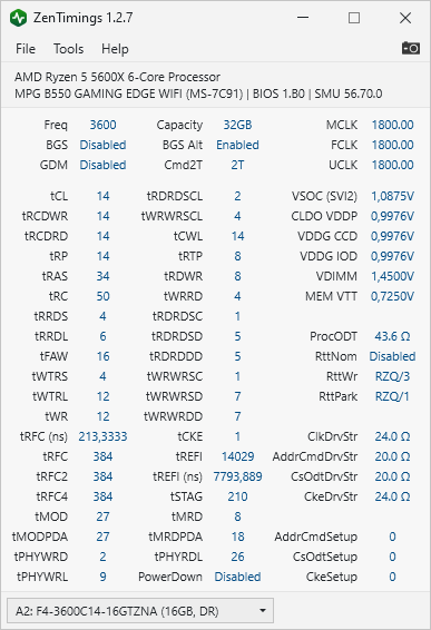

Tfaw если зажимать 16, то rrds rrdl 4-4 ,или тогда разжимать на 6-6 -tfaw 24 - тут то же не понятно.
Trfc, если есть проблемы со стабильностью, можно и приподнять до 416 или выше - сохраняя кратность 8
Не ясно почему TWR12, а TRTP 8 - если ужимаете то 12(6), или не трогая восьмёрку, ставить TWR 16
TRFC2/4 игноряться, но вручную их ставить не надо, оставьте авто
5950x\MSI MPG X570S MAX CARBON WIFI\7900xt Nitro+ Vapor\32GB 2x16-DDR4 Gskill 3200 (14-14-14-32-Cr2)\Pccooler YS1200W
