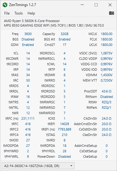

kiberman писал(а):
Почему один SCL 2, А ВТОРОЙ 4?, а не парой оба 4?
Tfaw если зажимать 16, то rrds rrdl 4-4 ,или тогда разжимать на 6-6 -tfaw 24 - тут то же не понятно.
Trfc, если есть проблемы со стабильностью, можно и приподнять до 416 или выше - сохраняя кратность 8
Не ясно почему TWR12, а TRTP 8 - если ужимаете то 12(6), или не трогая восьмёрку, ставить TWR 16
Сейчас подправлю
FAW>=RRD_L*4>=RRD_S*4.
Это одно из отличий от предыдущих DDR, где не было разделения RRD. RRDS обычно работает меньше чем RRDL. S -Short, L - Long.
Вообще.
RRDS = задержка активации строк между разными группами банков.
RRDL = задержка активации строк между разными банками в одной группе.
RC = задержка активации строк внутри одного и того же банка.
FAW = задержка четырёх активаций. Любых активаций. Идёт параллельно остальным задержкам активаций. Если сильно завысить то можно и заниженный RC захватить. :D

Регистрация: 06.11.2022
Откуда: Санкт-Петербург
Agiliter писал(а):
Суть FAW на картинке из стандарта.
Так, это уже дебри ))
Вот что получилось. Верно все по-вашему (многочисленному мнению ))) )?
КАк видно, тут я включил режим GDM (где идет выбор CR) в итоге КП сам мне поставил режим CR1 , как видно из скрина
ZenTimings_Screenshot2.png [ 33.11 КБ | Просмотров: 1204 ]
5800X3D PBO2; 6950xt NITRO+; MSI MPG b550 ; G.Skill 3600Mhz Cl14 32 Gb ; SSD 980 Pro; ; СЖО Deepcool LT7200; HP X34 165Hz 3440x1440
Настоящий CR1 есть только при отключенном GDM.

johnyboy84 писал(а):
Вот что получилось
Попробуйте так, если не поедет выключите gdm и поставьте 2T.

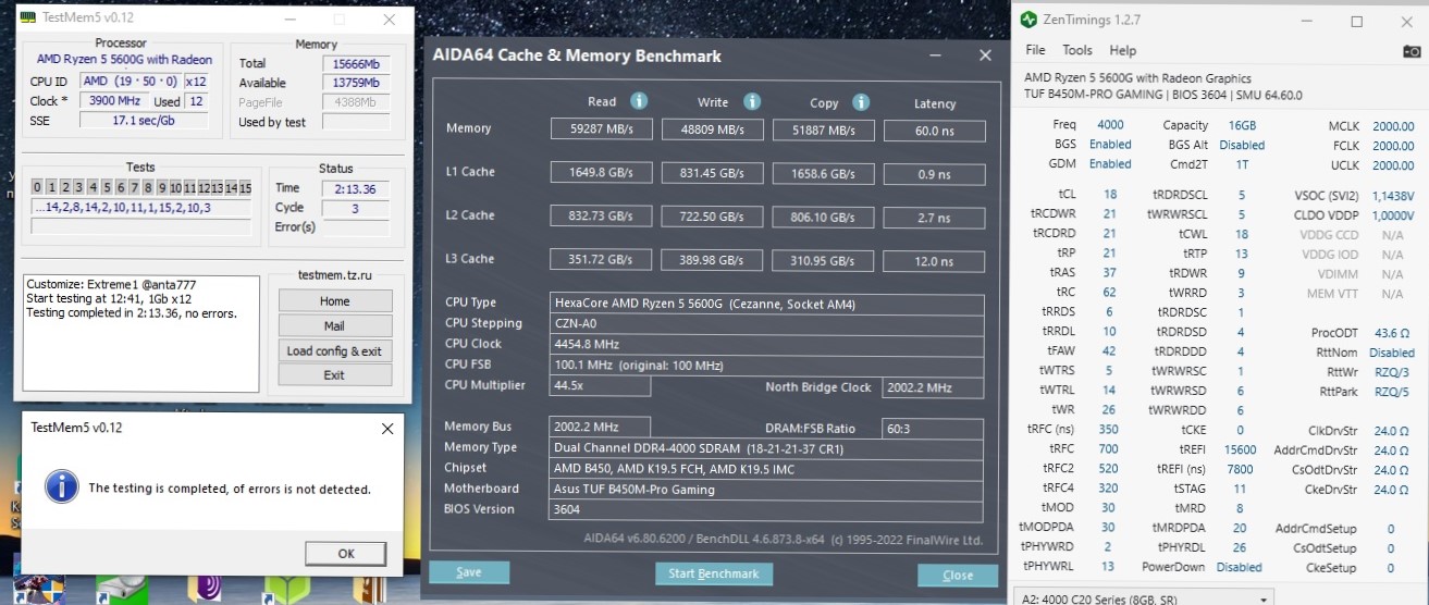

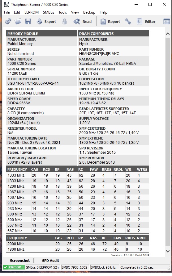

здравствуйте!
помогите с разгоном памяти, что-то я совсем запутался..
ОЗУ: Patriot Memory VIPER ELITE II 8x2 ГБ DDR4 4000 МГц CL20 (PVE2416G400C0K)
hynixThai.jpg [ 212.25 КБ | Просмотров: 1016 ]
DRAM Voltage 1.4v
CPU: Ryzen 5 5600G
Mb: Asus TUF B450M-Pro Gaming
стабильный результат
viper4@cl18vega7.jpg [ 207.34 КБ | Просмотров: 1016 ]
смущает время прохождения теста и постоянно разные показатели aida64,что я делаю не так??

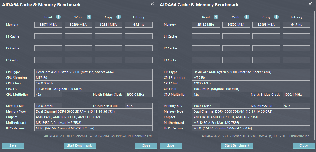

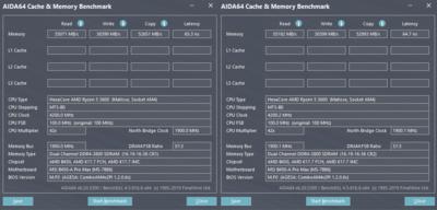

Сейчас попробую при GDMon проверить разницу Т1 и Т2. подскажите самый простой и быстрый способ увидеть разницу, если она будет!
GDMon+CR1 vs CR2
GDMon+CR1 vs CR2.png [ 221.11 КБ | Просмотров: 996 ]
Меняется только задержка памяти,при 2Т несколько прогоном были 64.6 ,при 1Т лучшее что видел на своей системе,это было 65.1
хм... нифига не так. выставив 2Т GDM автоматов выключился
не пойму,у меня только такой тупняк,или так и должно быть
1Т можно запустить и GDM on и GDM off, а вот 2Т только с GDM off.
При этом в разделе таймингов памяти GDM не активен и стоит AUTO,меняется в AMD overclocking разделе
Ryzen 7 5700X[4.5hHz]|IH-THOR|MSI B450A-PRO MAX|Crucial Ballistix 3800|RX6900XT XFX MERC319|TT Toughpower XT 775W|ASUS TA-U1
Последний раз редактировалось Litoy.88 11.11.2022 13:13, всего редактировалось 5 раз(а).

usr721 писал(а):
Ясно, а КП у них такой же быстрый и нет всяких WHEA?
R5 5500 в тестах I2HARD взял 4733 по памяти, R7 5700 пока нигде нет в продаже, а редкие новости о нём были летом
Нет смысла. Если GDM On то CR в Авто оставь. Если собираешься отключать GDM то прирост увидишь только при CR1T
